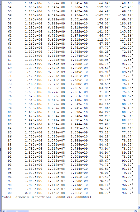

    Составляющие КИ выше 5-й гармоники? Сумма со второй по пятую даёт 0,000011%, а сумма ста гармоник 0,000013%. Есть КИ или нет?

    Продолжать диспут не вижу смысла. По этому вопросу немало копий сломано.
    Это не диспут, я только объясняю, как оно есть на самом деле. И цифры с потолка не беру.
ID:	423548   Нажмите на изображение для увеличения.
