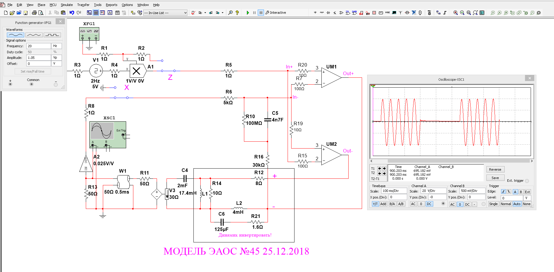

    Подскажите, при применении унч Д-класса с мостовым выходом в следствии снижение отслеживаемого напряжения с выхода по R8 и R13 в 2 раза, как это влияет на схему и чем это компенсировать - парой R5-R6 или R21-R22, или же отсутствие земли на динамике наршит работу, и обычный выход с унч обязательное условие?

    Всеволод А.Д., в мостовом варианте запитки динамика с ЭАОС использую такую модель:
Название:	МОДЕЛЬ ЭАОС MOCT №45.png
    Прямоугольником выделена сама модель НЧ-динамика. Полярность подключения динамика к мостовому УМЗЧ обратная (т.е. динамик надо инвертировать).
    Сам же мостовой УМЗЧ (UM1 и UM2) выполнен по перекрёстно-симметричной мостовой схеме.
    В случае класса Д надо смотреть, каков его сквозной коэффициент передачи с разомкнутой ООС. Если менее 50дб, то на входе D-класса нужно ставить дополнительный ОУ.
    В остальном, все регулировки и глубины ЭАОС и усиления НЧ-канала, точно так же, как и для не-мостовой схемы..
    Последний раз редактировалось Andrey Orloff; 19.09.2022 в 13:42.

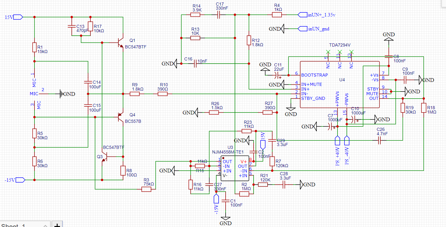

    Выбросы на ВЧ (1,6...1,7кГц) меня нисколько не парят и в итоговой конструкции хорошо отрезаются входным ФНЧ. Их можно снизить, снизив глубину ЭАОС, увеличив номинал резисторов R5 или R6.
    Эх, думаю таки забить на дэшник, надёжнее идти по вашей схеме с обкатанной ТДА7294. Вы только подскажете - можно же ограничить полосу работы ЭАОС в ней не ограничивая работу самого нч диапазона?(На вроде внедрения лоу пасс фильтра на одном из ОУ) Я просто хочу применить это в двуполосной системе, и играть ей надо где то до 2кГц.

    По схеме #1564: если всё на одной плате, то вместо R9 и R26 лучше применить подстроечные резисторы по 10..20кОм (керметные типа 3296/3299) для регулировки глубины ЭАОС и коэффициента усиления.
    Не вижу на вашей схеме бутстрап-конденсатора-электролита (у меня он 220мкФ х 63В). Если это С11, то он неправильно включен, смотрите, как это сделано в даташите на 7294.
    Если еще не делали устройств с ЭМОС/ЭБОС/ЭАОС, то не советую сразу разводить ПП и копировать мою схему, т.к. номиналы той схемы "заточены" чисто под конкретные динамики 10ГД-30Е.
    В случае применения других головок половина схемы может вообще иметь других номиналы.
    Для начала полезнее собрать простой стенд-макет в виде микрофона с пред-усилителем на простом эмиттерном повторителе с резистором и УМ на TDA2030 ... TDA2050 и вашим динамиком, (микрофон можно и не переделывать по Линквицу), чтобы понять, для начала, как это вообще работает и поэкспериментировать с номиналами.
    Элементы - R4 R14 C17 (это небольшая коррекция/подъем самых нижних НЧ), их можно вообще убрать из схемы, а также ФНЧ на R12/C16 тоже лучше исключить при экспериментах.
    Для начала микрофон можно и не клеить на диффузор, а закрепить его рядом с диффузором (пластелин/липучка) на какой нибудь планке на некотором расстоянии от диффузора (1..3 см, зависит от максимального хода диффузора).
    Для защиты НЧ динамика при любых экспериментах просто необходимо использовать последовательно включенный с динамиком мощный резистор (51-100-Ом), который, если система стартанула и вышла на нормальный режим работы по постоянному току - потом закоротить тумблером, например.
    В итоговой же схеме нужна релейная защита динамика от постоянного напряжения на выходе УМ.
    Что касается - R3, C26/R19, R16/C27 - для разных НЧ-динамиков их номиналы могут отличаться чуть ли не на порядок, т.к. с ЭАОС тут всё индивидуально и тиражирование вообще не работает.
    Основной критерий при выборе их номиналов - максимально ровная АЧХ в нужном диапазоне частот и хорошая форма бурст-тона. Хорошая звуковая карта/АЦП (в идеале АЦП нужен с возможностью работы от постоянного тока, иначе сильно искажаются измерения на бурс-тоне) и софт типа спектраплюс/спектралаб ну и осциллограф с мультиметром обязательно иметь...

    Полосу работы ЭАОС можно ограничить только на входе УМ, ставя перед усилителем НЧ-канала нужный фильт, будьто ФНЧ или полосовой
    Получается применение ЭАОС в приличной 2х-полосной системе не реалистично (те кроссовер около 1.5-2кгц)? Тк после рабочего нч диапазона начинаются тн горбы, которые возможно влияют не только на уровень сигнала, но и вносят какие-то доп искажения? Вроде где-то в наших темах как раз писали что если взять приличный дин в ОС петле, то после где то 500гц (навскидку) эффект от включения в ОС только негативный. Я думал добавив эдак фильтр 1вого порядка где-то на ОУ в схеме ОС получиться срезать ос после рабочего диапазона, позволив тем самым дину спокойно доигрывать свой диапазон.

    По умолчанию Re: Э_ОС - набираемся опыта, вопросы и ответы по существу дела.
    Да, удел ЭхОС-систем - 4-х полоска. На худой край - 3-х полоска с некоторой натяжкой.
