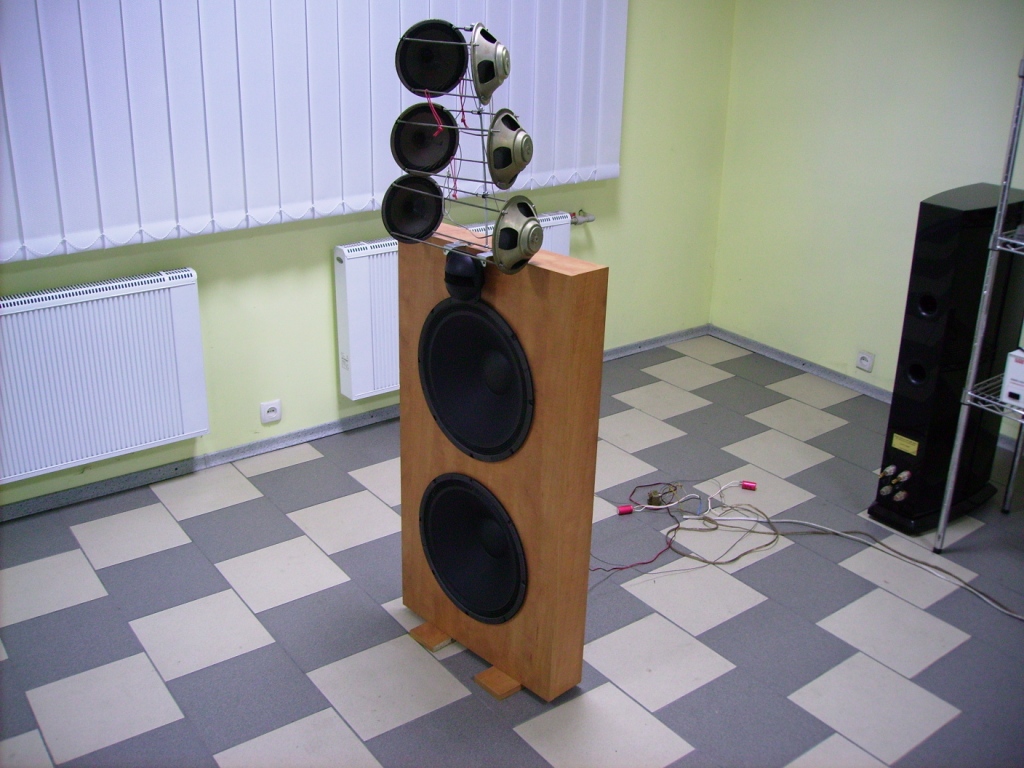

    всё поменял.....будем описывать проблемы построения акустического оформления открытый ящик или щит.
    Было приобретено четыре динамика 15" (меньше я не признаю, соседи тоже).
    http://www.eminence.com/speakers/spe...odel=Alpha_15A
    Сделано два щита, один с одним басовым динамиком, второй с двумя басовиками по типу JAMO R909. Доска - пока кусок ДСП 1,1м х 53см.
    Значит конструкция была немного изменена. На СЧ звене стоит Бейма 605Nd, пропитанная пропиткой Воробьёва, за что огромный респект, не верил что станет лучше. На верхах стоит Бейма СР21. Нч соединены паралельно, соответственно сопротивление 4 Ом. Фильтра первого порядка. НЧ - катушка 3.9 мГн Монакор, СЧ - конденсатор 60 мкФ и резистор 14 Ом, ВЧ - 1мкф и резистор 13 Ом. Выкладываю суммарные графики АЧХ и АЧХ Альфы в ближнем поле. Очень громкий звук достигается при амплитуде сигнала 9 Вольт. (Это уже дребезг дверей, и как бы уже хватит в любом состоянии).
    Первый график - АЧХ Альфы в ближнем поле без фильтра, второй - АЧХ одной АС примерно в метре - полтора от АС. Влюбляйтесь!
    Вот решил попробовать такой недомассив на 6 шт 5 ГДШ4-4, и 6 шт пищалок. Пока ещё всё сыро, но надеюсь довести до ума. Сори за фотку, рабочий процесс.

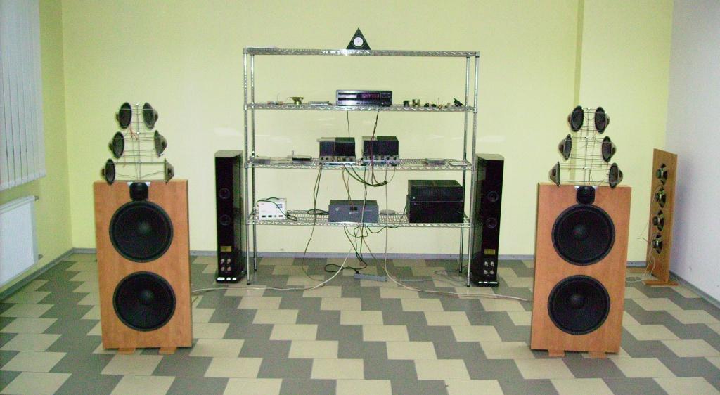

    давно на СЧ хотел попробовать "пирамидки" по мотивам Вячеслава Мягкого

    janikol, НЧ - это массив или крылышки?
    Как лучше?
    массив, ..как я понял размер щита(ширина и наличие крылышек) в данном исполнении не играет особой роли, ..важен вес панели, чем больше тем лучше

    И как вообще пирамидки?
    этим пирамидкам уже два года , ..вот наконец их скрестил с опен бафл
    два безрезонансных оформления, объем, детальность...немного печалит качество 3гд38,
    ...потенциал у такого оформления просто огромный, ищу подходящие 12 динамиков
    Слава говорил, что из ящика пару выбирал только. или около того. я вообще скептик по поводу ГД, но учитывая тэндитность конструкции, ему виднее

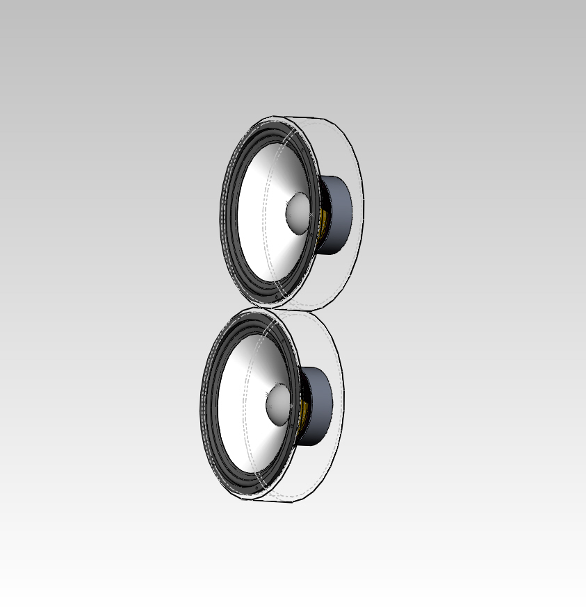

    gross, а вот это что я предлагал в плане крылышек и монолитности вам как? ИМХО всяко удобно...

    Однако, у цилиндров с динамиками в торце вроде бы самая большая неравномерность АЧХ, вызванная дифракцией, из всех видов оформлений.
    с какого перепугу?! форма камеры на НЧ не имеет РОВНО НИКАКОГО значения. т.е. я предлагаю обрезки цилиндров как максимально жесткую, удобную в монтаже и изготовлении, легкую в наращивании площади форму. да, и эстетика может быть просто потрясающей. для меня это намбер ту, - после акустического смысла
    кстати даже визуально в интерьере она кажется раза в 2 меньше и изящнее, чем на картинках у janikol, хотя у него сделано старательно и идеально.

    artmaster, у динамика на торце цилиндра расстояния от его центра до краёв передней панели равны во все стороны. По всей видимости, в этом случае дифракционные переизлучения оказываются совпадающими по фазе и суммируюся.
    На НЧ это конечно не влияет только на СЧ. Так вроде бы несколькими сообщениями раньше именно оформление СЧ и обсуждалось.

    По умолчанию Re: Опять об ОЯ
    эстетически интересное решение, жалко что нет толстостенных картонных труб большого диаметра, ...хотя на англоязычных форумах фотки таких труб видел
    сказать по правде я не видел. был уверен что сам придумал ну да не беда. эти "обода" можно сделать из ЧЕГО УГОДНО. хоть из спичечных коробков, или лубочков такой формы. или сгибанием фанеры. способов - не счесть.

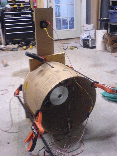

    бумажные трубы, ...как бобины из под линолиума только больших диаметров

    Обычно бумажные трубы большого диаметра - это опалубка для отливки круглых железобетонных колонн.
