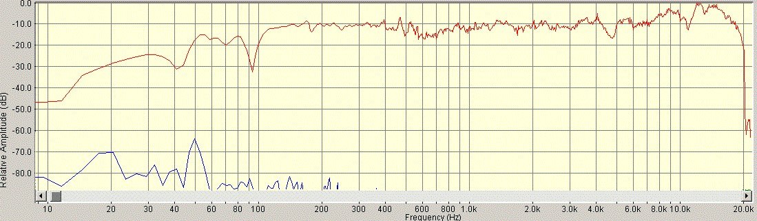

    Длина комнаты 5м.
    340/5=68 Гц /2 = 34 Гц.
    Ширина=высота=2.6м
    340/2,6=130Гц /2 = 65Гц.
    Для подавления ~65Гц сделан резонатор Гельмгольца объемом 4 куб.м. Этим подавлена основная мода комнаты.
    на 30 гц комната дает подъем, и на 130гц.
    Первое - во пользу, второе давиться расстановкой АС.
    Ниже АЧХ в точке прослушивания.
    Так и выходит, что в комнате даже малогабаритная АС играет от 30гц.

    ну так все грамотно сделано значит). Некоторые думают что все просто: ШП + пентод и все на блюдечке приплыло)
    Чего вообще всех плющит по этому пентоду то?
    P.S. писал не видя еще графика. По графику - все таки яркий будет тон. баланс, полка НЧ заметно опущена по сравнению с СЧ. Лучше стараться такого избегать.

    30гц -12дб, все как и надо.
    ВЧ заваливает усилитель. По факту там до 22кгц в полку, но выше 18 не слышу, потому...

    Тут всё зависит от того, кто что видит на этой картине. Вы видите 30Гц. А я вижу восходящую АЧХ, дающую осветлённый тональный баланс и фактически существенный спад чувствительности от 100Гц. Та резонансная мода на 30Гц, гадит не сильно, т.к. имеет спад -15дБ относительно основного среднего уровня давления и -20дБ относительно высверливающего "мозх" вздрыка на 4килах. Но это не АС, играющие от 30Гц. При всём уважении... Точнее охарактеризовать можно только при прослушивании. Уши не обманут, а микрофон в неподготовленной комнате прослушивания, на частотах ниже 200-300Гц по сути сказки рассказывает.

    Ну это по оси, а шаг влево и там 10кил. А то у меня 175-ых Сонидо не было... Впрочем. не хочу никому ничего доказывать и убеждать. Но чудес эти динамики не преподносят, при всём уважении к Иштвану. Ширик, как ширик, на любителя...
