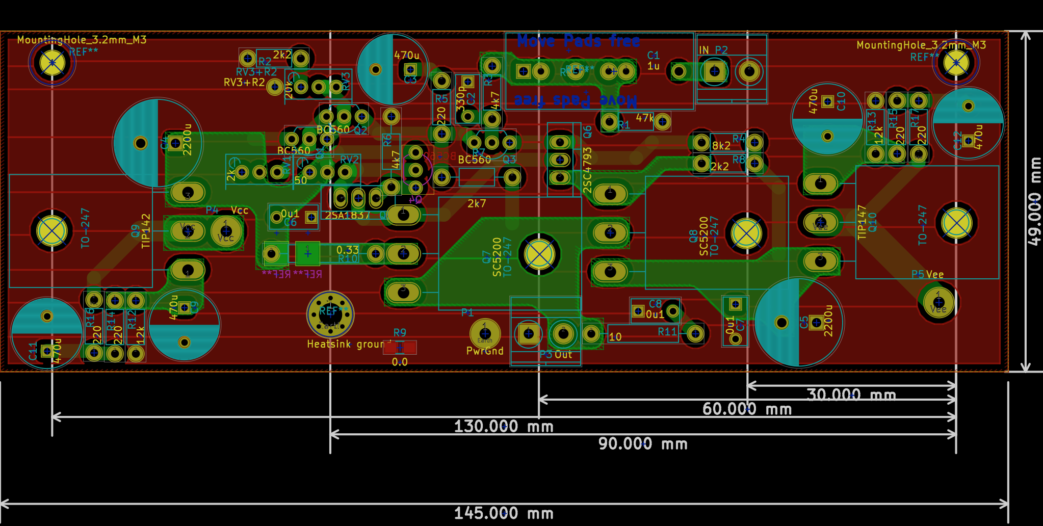

    А покритикуйте разводку под схему из http://sound-au.com/tcaas/jlhupdate.htm + Cap multiplier:
    Плата двухслойная, сверху — земля.
    Q7, Q8, Q9, Q10 монтируются снизу и прикручиваются вместе с платой к радиатору Лигра АВ0071...
    Земляной полигон это хорошо, но и на другом слое нужно разводить полигонами - сильноточное питание, выходной полигон (как на картинке, например). И вообще плату лучше сделать длинной узкой, выходники вверх и вниз, на плате сделать всё - и БП и сам усилитель, максимально пользоваться полигонами - особенно под сильноточные цепи и выход. Силовые контуры стараться делать как можно меньшей площади - а вы там размахнулись с одного края платы до другого - нехорошо...
    Лигра ваша не годится - подошва тонкая, ребра горизонтальные - на такой радиатор нужно будет вентилятор ставить. Для термостабилизации Q4 обязательно нужно поставить рядом с выходником на общий радиатор.
    Ну я вроде так и делал, только полигоны потоньше. С полигонами тяжело менять что-то, если в целом расположение нормальное — то закрашу всё медью по-максимуму.
    Ещё длиннее и уже, чем 5х15? Так теплоотвод конечно лучше должен быть, но тогда надо искать другой радиатор, или 2 в ряд ставить — будет 30 см, и ещё более размашисто
    Я думал с cap multiplier*ом (как его по-русски называют? ) не так критично должно быть, чтобы диоды и первый кондёр были близко? Хотел их навесом поставить в центре, а платы по бокам, примерно так:
    Понятно, я думал что так для охлаждения лучше и разводить было проще — без пересечений всё в 1 слое, если выходные транзисторы развернуть зеракльно друг к другу надо к одному как-то в обход всё вести, или перемычкой на верхнем слое. Подвигаю тогда поближе, я наоборот уменьшал слаботочные, чтобы там наводок не ловило и возбудов не было.
    Ох, 5мм — мало? А сколько ж надо тогда? Симулятор говорит будет выделяться порядка 40Вт, я думал должно хватить. Там профиль можно любой длины отрезать, в чипдипе есть 5 и 10см. Рёбра вертикальные, вот 4330 охлаждает:
    В покое (50мА * 35В) вообще холодный, на нормальной громкости (с динамиком 90дб) слушал минут 10-20, становится тёплый, градусов 45 наверно.
    Симулятор говорит всё равно мало, может ещё какой-нибудь позистор добавить?

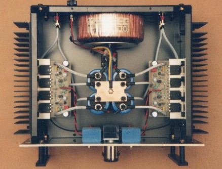

    1. Щас глянул свою старую печатку - у меня было 5,5 х 20 см - но там было 2 пары выходников, выпрямитель, банки кондеров, эл. фильтр на полевике...
    2. Если получится как на фотке - то хорошо!
    3. Обычно под усилки класса А используют радиаторы с подошвой 10 мм общей площадью порядка 3000 см кв. на канал типа этого:
    А вот такой: http://www.ligra-spb.ru/Heat/AB0093_n.pdf ? Подошва 6мм всего, но вроде отводит хорошо из-за волнистых рёбер
    Лично я предпочитаю крепить платы к радиатору подобным образом...

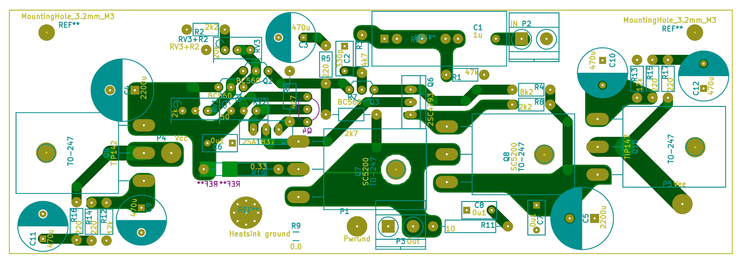

    Вот я примерно так же планирую, но чтобы большие кондёры не висели боком, а стояли рядом.
    Улучшенная версия платы:
    Вместо 0.33Ω теперь можно спаять 2 площадки, все дороги по 2мм, выходные полигоны стали чуть покомпактнее, Q4 внизу на общем радиаторе, но не между выходников

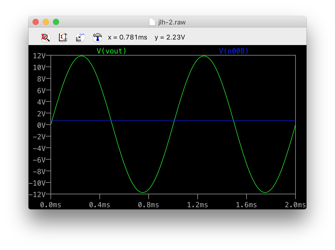

    Кстати, C3 (конденсатор в цепи обратной связи) должен быть неполярным. Или придётся включать два обычных конденсатора встречно (плюсом к плюсу, например) и подавать на них напряжение поляризации.
    Я задавался этим вопросом, глянул в симуляторе — там всегда +0.6:
Название:	Screen Shot 2016-05-16 at 01.58.30.png
    хотел поставить силмик 6.3V.
    Вообще наверно отложу чистый А-класс пока до более холодных времён, слишком греются заразы
