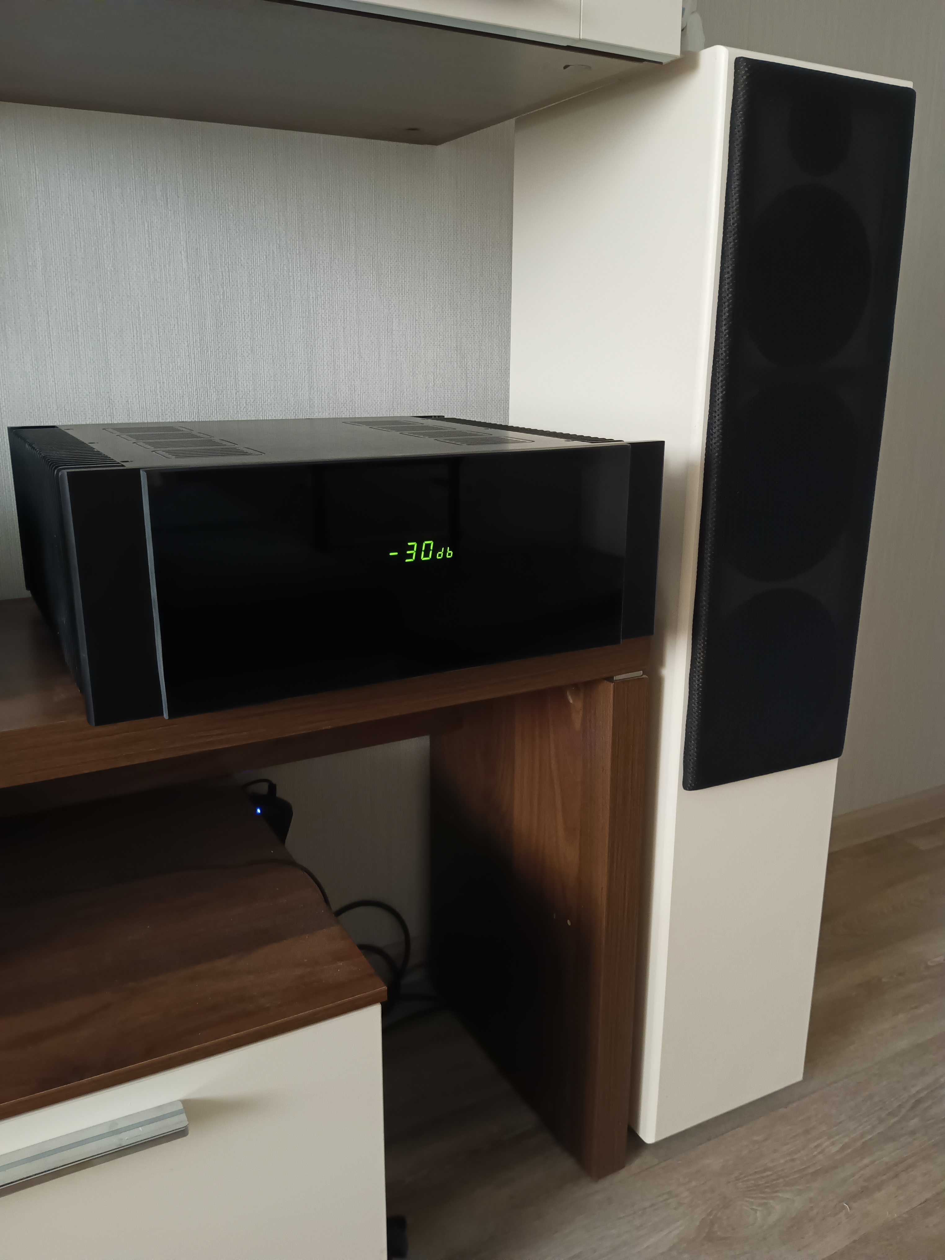

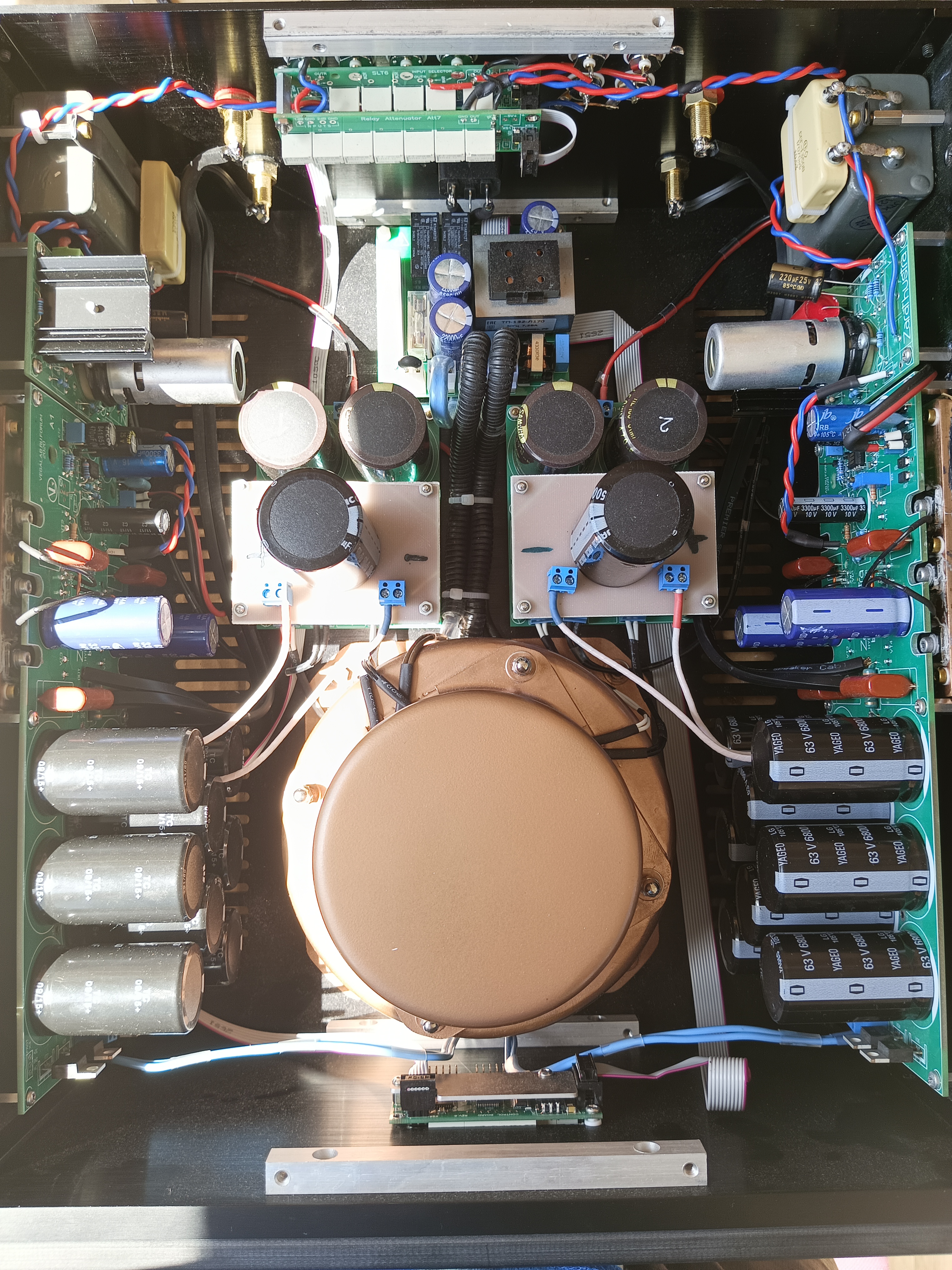

    Пересобрал на все тех же VLах, отбалансировал, снизил ток покоя до ~90мА на транзистор, постарался учесть все замечания, минимизировал контуры тока, все везде свил, в базы бусины надел. Звук не испортился, такой же живой и открытый. Пока слушаю не наваливая. Как его прогнать на максимальную мощность и не сжечь вопрос открытый.
    Пасты теплопроводной еще в этот раз я не жалел и ни какой КПТ-8, между медью, изоляцией и радиатором использовал какую-то дорогую Китайскую, а между транзисторами и медью ARCTIC MX-4, в общей сложности потратил 12гр. ))

    Вот так это все выглядит.

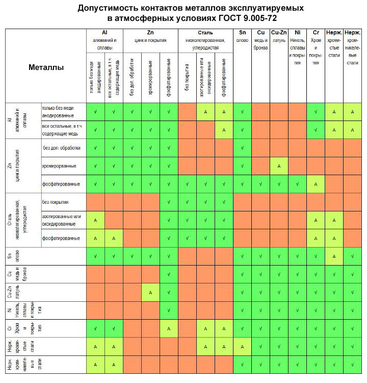

    Дело не во влажности, а в гальванической паре (не просто, а агресивная гальваническая пара, грубо говоря кислота образуется) корая в сотни раз быстрее приводит к корозии. Чтоб этого небыло нужно обеспечить миграцию (дифузию) малекул/атомов алюминия в медь тогда проблемы нет. Вобщето любой электрик должен знать, что напрую соеденеть Al/Cu нельзя.
    В электрике есть для этого алюмомедные шайбы, и они денег стоят. Почемуто, станно не правда ли? Не проще чем выкидывать деньги на ветер напрямую скручивать два наконечника?
    https://www.vseinstrumenti.ru/produc...71507526762495
    Радиатор который вы превели там на производстве электрохимическим методом или другим обеспечили дифузионное соединение меди и алюминия.
    ---------- Сообщение добавлено 09:40 ---------- Предыдущее сообщение было 09:33 ----------
    Даже Алиса знает медь и алюминий напрямую соеденять нельзя.. А тут вроде как люди с более глубоким пониманием процессов.
    На практике пол года максимум, обычно пару месяцев хватает чтоб седение стало не работоспособным при болтовом соедении алюминиевого и медного наконечника для проводов. И заметьте болт не М3, а болт М10 шайбы и гровер стальной - и толку ноль.
    Алюм и медь агресивные металы друг к другу.
    ---------- Сообщение добавлено 09:43 ---------- Предыдущее сообщение было 09:42 ----------
    Ни о чём не говорит?
    ---------- Сообщение добавлено 09:43 ---------- Предыдущее сообщение было 09:43 ----------
    Это не я придумал
    А самый гадящий не свил. Провод от платы до выходных терминалов. А он еще судя по фото лежит блико возле сигнальных цепей так и жди, что на больших уровнях ПОС словишь.
    ---------- Сообщение добавлено 12:03 ---------- Предыдущее сообщение было 12:00 ----------
    Самый нагруженый провод, с самым большим уровнем пульсацый в отличии от остальных, от 20Гц до 50кГц.
    ---------- Сообщение добавлено 12:07 ---------- Предыдущее сообщение было 12:03 ----------
    Выпаяйте тот акустический, в раздел аристократии он Заратустру не перенесёт, впаяте ПВС 1,5-2,5мм&#178; скрученые жилы, так спокойнее. И подальше от входных цепей. По нижней крышке на стяжках пустите, за одно доп. импровизированый экран с одной стороны
