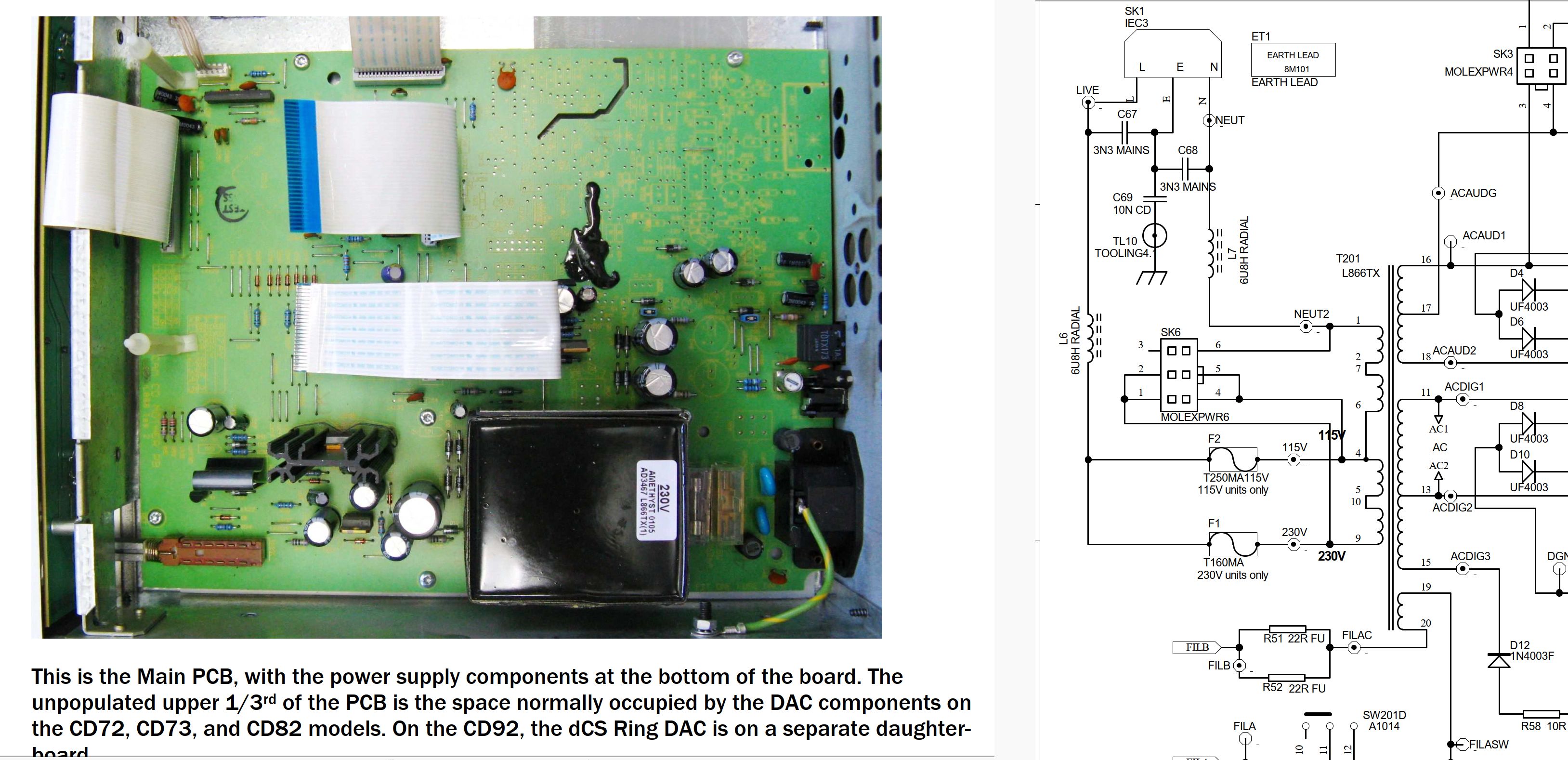

    Там говенный транс с током ХХ 35 мА при номинальном сетевом напряжении. Это очень много для габаритной мощности порядка 20 ватт. Надпись на задней стенке сообщает: 220 - 240 V, 20VA max.
    Когда-то имел дело с Аркамами CD72м и 92м, да, силовые в них - ещё то г., жестоко грелись и воняли.(( Кстати, в схеме на самих транс-х ~230 Вольт наклейка:
Название:	БП_Arcam CD72_92.jpg
