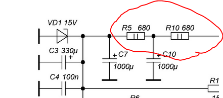

    да ладно, это для 31В ? почему у меня упорно получается 270 ?
    31В-15В = 16В / (13+17) = 533 / 2 = ~270 Ом
    35В-15В = 20В / (13+17) = 666 / 2 = ~330 Ом
    Надо правильно посчитать(учитывать) в зависимости от питающего напряжения гасящие резисторы на стабе.
    45В-15В = 30В / (13+17) = 1000 / 2 = ~510Ом
    ЗЫ: YES-3.2 в обратном порядке
    35В-15В = 20В / (680ом*2) = 14,7мА - 13мА = 1,7мА - ток ст-на. Не маловато ли ? мне кажется на грани стабильной работы ?....
    При падении напряжения до 32В(или I>15мА) и R5-9-10-12 = 680ом , стабилитрон становится лишней деталью. При больших токах нагрузки, наверняка возможны кратковременные срывы стабилизации...
    ЧЯДНТ ?
  4. #1543

    31-15/0,013+0,017= 533 что не так?
    по идее 510 пойдёт.
    зачем делите на 2?

    Здравствуйте восстанавливаю плату Gofrey. При включении напряжение на стабилитронах не поднимается выше 3-6 вольт. стабилитроны вроде живы. Транзисторы живы. Вроде 843 жива и пробита быть не может .Значит ток тянет 1210. Измерил сопротивление с 4 и 6 ноги 1210 на её среднюю точку(выходные транзисторы 1210) . на одной плате по 47 ком, на другой ещё хуже. У меня мегомы меряет. Прошу для подтверждения померять на своей исправной плате.
    Геннадий пожалуйста сделайте замер.

    По умолчанию Re: YES - 3
    так LTшка, вроде как, на прямую не сидит на стабилитронах....
    ---------- Сообщение добавлено 16.31 ---------- Предыдущее сообщение было 16.24 ----------
    зачем делите на 2?
    А насколько надо было ?
    Да для 35В надо уменьшать сопротивление. Я обычно на 20мА расчитываю
