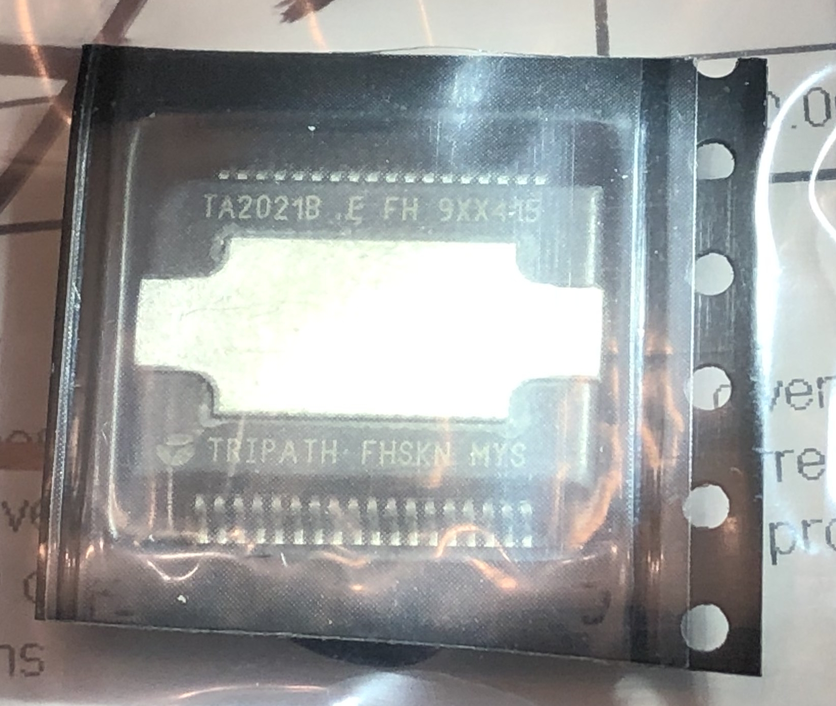

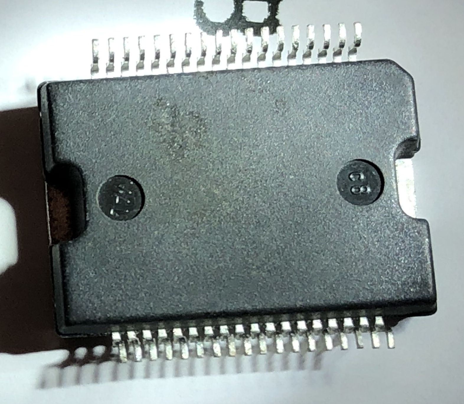

    Купил на Али TA2021B, на тот случай если сгорит в моем усилителе.
    Вопрос как проверить тестером TA2021B не впаивая в плату?
    Спасибо.

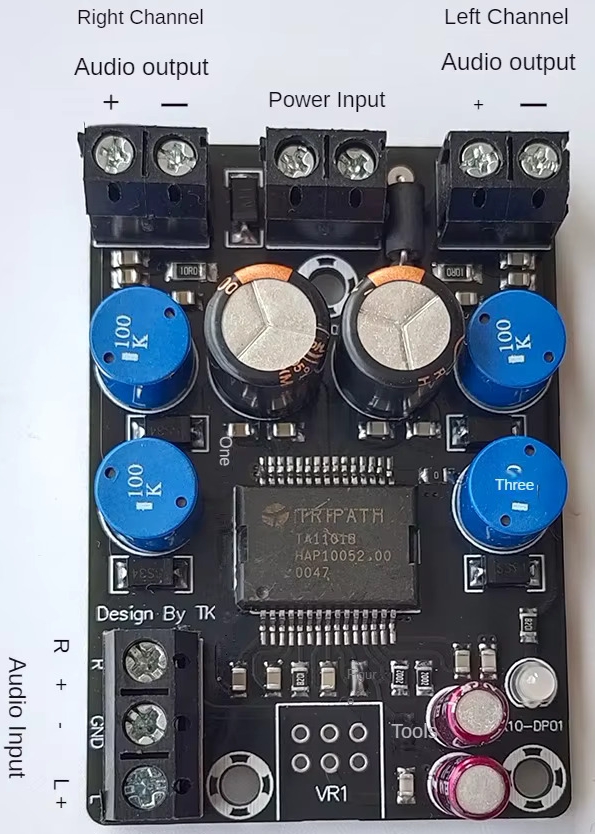

    Выписал. Из Парижу:

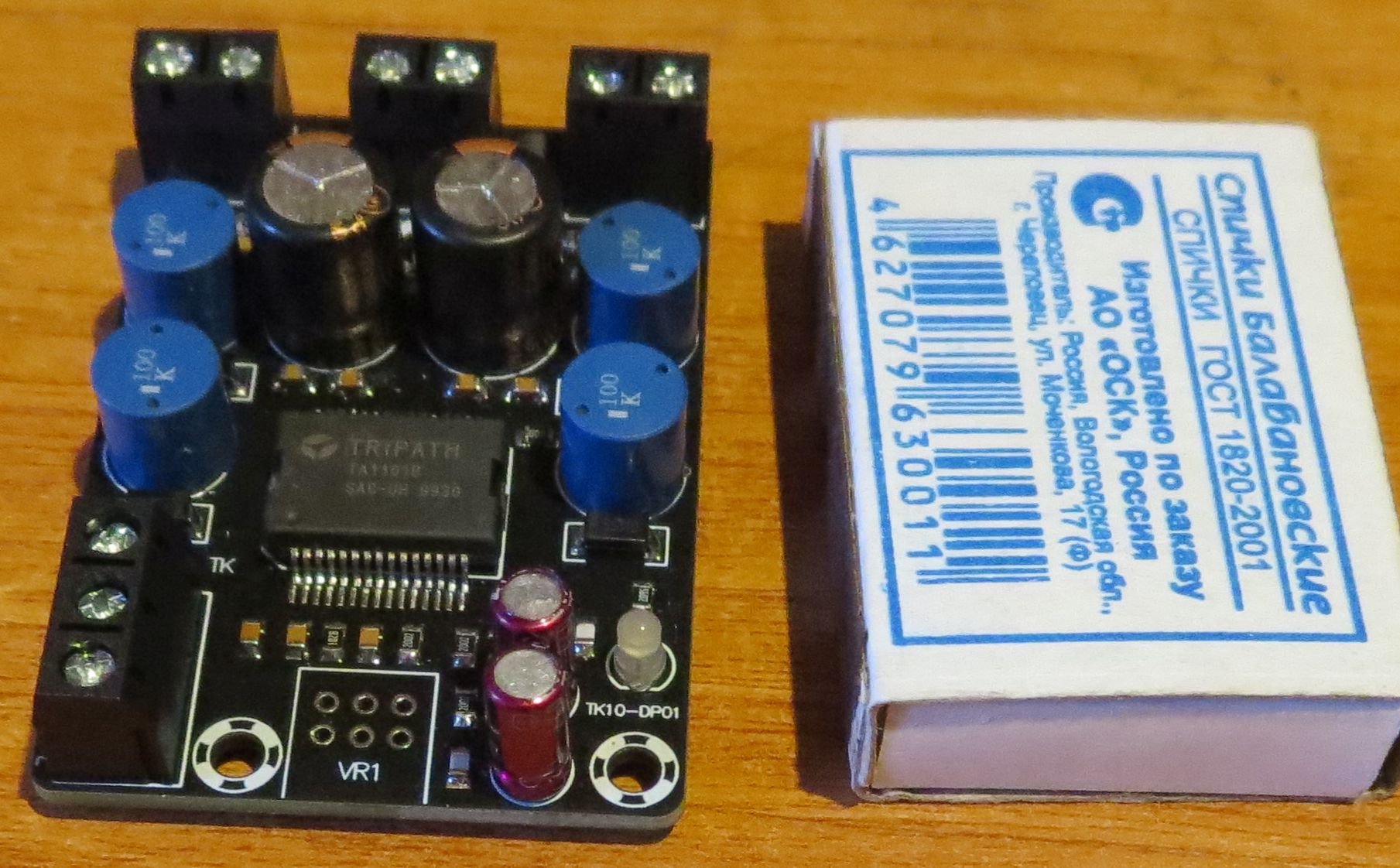

    Приехало.

    А зачем этот чип кому-то надо подделывать? Смысла никакого. Да и корпус оригинальной формы, попробуй найти такой же, но от другого чипа.

    Приехало
    Включил.
    = Баловство. Не стОит ставить даже в бубнитолы.
    TA2020 получше звучал, но глуховато.
    TA1101В в приведенном исполнении хотя бы показал наличие ВЧ в новой АС, но это скорее искажения.
    В общем, 2020 - на НЧ-полосу.
    1101 - в старый сов. трехпрограммник о двух динамиках.
