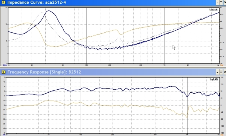

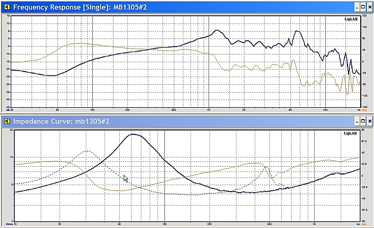

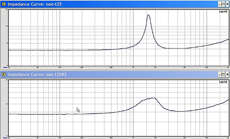

    Привет всем участникам ФОРУМА! Решил поделиться мыслями, о зарождающемся проекте акустических систем, на базе комплекта динамиков АСА. Если кто найдет нужным высказать свои мысли и предложения( по ходу дела),буду очень признателен. В результате несостоявшегося "комерческого"проекта, у меня зависли динамики в таком наборе: В2512.4 ,МВ1305.4 и NEO-T25.4.
    Пролежали они на полке больше года,и стало мне их жалко. Решил сделать им акустическое оформление.Какое? Пока не решил.Но скажу сразу,что ящики(как герметичные так и "дырявые")уже надоели. (Тут нужно учесть то,что первые фазинверторы я собрал аж в 1980 г.на основе публикации в ж.Радио№3 за 1980 г.). Кстати, они легко переиграли появившиеся тогда Ы90.
    Ну ладно,это лирическое отступление,теперь ближе к делу.
    Снял параметры Т/С ,ну в общем НЧиСЧ звено соответствуют заявленным изготовителем,но когда посмотрел модули полного сопротивления ВЧ-был неприятно удивлен,добротность имеющихся экземпляров динамиков отличается более чем в два раза(вот тебе и АСА).
    Ну сильно не расстроился ,так как считаю ,что металл пускать ниже 12kHz -несерьезно, а выше добротность не так существенна. Но в свете всего этого -вызревает четырехполоска. Я бы вообще для МВ1305 выделил мидбас и нижнюю середину(100Hz-3kHz)( но катушки НЧ фильтра-пугают).И чем то нужно перекрыть 3kHz-12kHz.
    Ну пока все. Попробую приложить миниатюры.

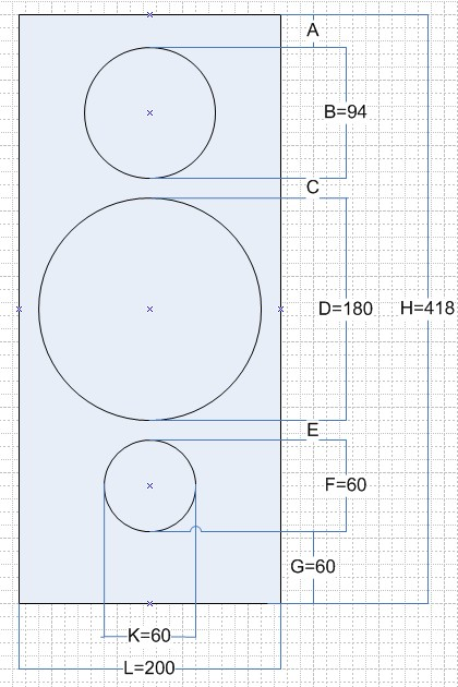

    Оцените будущие колонки на НЕО-Т26.8 и МВ 1622.8. Как распределить размеры, нужно вписаться в заданную высоту.
Название:	Передняя панель.PNG

    J0hnNicK, можешь попробовать уменьшить корпус по высоте до 350-380 мм и вытянуть его назад, сохранив объем. Фазик воткнуть сзади, в районе между вч и нч. (если конечно место установки позволяет). Иначе колонки при твоих размерах получаются какие то неформатные. А дела пока у меня стоят на месте - нет времени

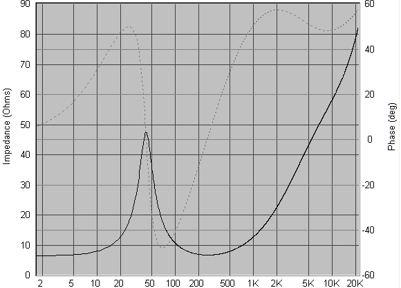

    Есть у кого-нибудь на 1622.8 зависимость сопротивления от частоты, на сайте производителя не нашел. ?
  21. #1560
    Старый знакомый Аватар для Targitay
    22.06.2004
    РФ г.Тверь
    508
    В эту пятницу как раз планирую замеры, т.к. у производителя не указана Le, а она очень нужна для рассчета цепи Цобеля.
    Замеры произвел. Хотел сразу здесь выложить, да дома лок. сеть накрылась - выхода в Инет, соответственно тоже нет.
    Вот, что получилось:
ID:	16615   Нажмите на изображение для увеличения.
