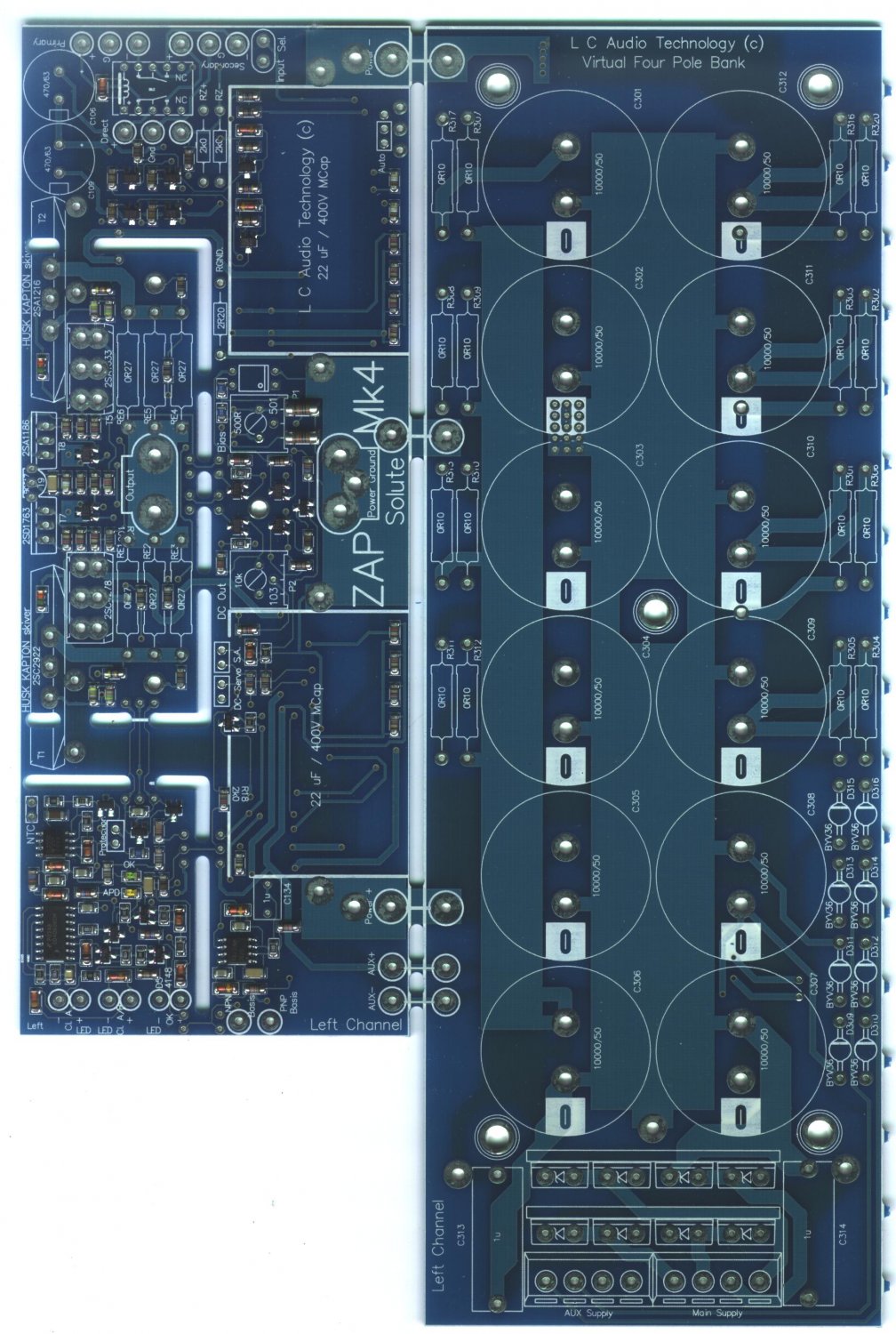

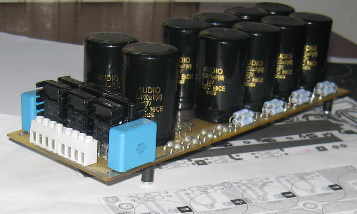

    FIN_KZ, своял плату фильтров пл схеме LC Audio /схему найду,выложу.../
    ...туплю, вложение не могу прикрепить
    http://yadi.sk/d/LBRtjTvC6sNBh плата

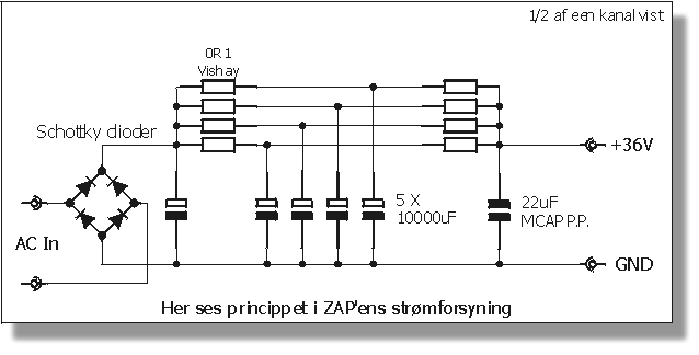

    А зачем схема? По плате всё видно, кроме номиналов резисторов, типов диодов.
    А конденсаторы питания УН тоже 50 В. Не мало ли? Какое у Вас там напряжение?
    Вот где бы взять такие конденсаторы?
    а что за схема, по плате странная какая то.....
    Плата скопирована с оригинальной.....родственника Милла...ZAPsolute Mk4.1....
    мдааа. плата еще та......... при всем моем уважении к родственнику Милла...ZAPsolute Mk4.1....

    Вчерась отделил батарею 2х10.000 мкФ от 22.000 мкФ резистором 1 Ом.
    Осциллом отслеживал напряжение на 22.000 мкФ - ни малейшего рывка. 50 мВ/дел., Видно как одинаково напряжение плавает и при музыке с хорошим ударником и в тишине - видимо в сети неравномерность. Отличия не заметил тишины от музыки. (исследовал это дело с 4-х омным динамиком. Колонки у меня 6 Ом.)
    Может стоит номинал резистора сделать повыше, чем 1 Ом? Тем более, что конденсатор у меня там будет поболее. Планирую 47.000, а перед резистором оставить не более 10.000. А то и поменьше (дырки в плате заткнуть то надо).
    По звучанию разницы не заметил, в отличии от доработки питания УН.
  14. #1553
    13,201
    По умолчанию Re: Без ОООС
    Володя, в своё время Сергей PSV крутил это дело с разных сторон. Остановился на номинале 0,33 Ома.
    Емкости у него тоже были немалые, но сколько именно, сейчас не упомню.
    По его мнению, с П-образной схемой фильтра звук лучше.
    ... исправился, с П-образной, так верно.
    Хорошо, пусть будет 0,33.
    Вроде Vishay на Митинке (Москва) купить не проблема. Ватта 2 хватит, надеюсь?
    Неа, минимум 5 Вт. На 47000 мкФ и при таком номинале.(Хотя с плавным пуском может и 2 Вт прокатит, надо пробовать.)
