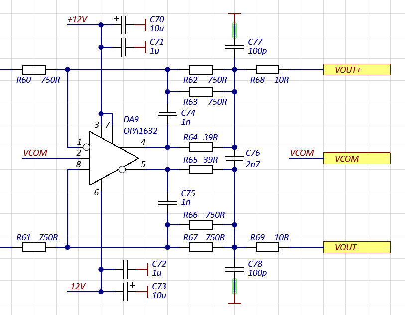

  3. #1542
    Частый гость Аватар для aitras
    17.08.2009
    Ульяновск
    35
    187
    По умолчанию Re: Построение аудио АЦП для себя любимого
    maxssau, схема опять же даташитная, номиналы резисторов тоже оттуда
    С уважением, Михаил.
  4. #1543
    15.08.2015
    Самара
    2,585
    имхо
    375 ом мало, я там 1.3к-2к ставил, при этоv результат очень не дурственный, года 2 назад я в этой ветке выкладывал измерения, правда у меня были CS5381 и ES9822. И кстати с номиналами на рисунке входное будет настолько маленьким, что хз что таким АЦП измерять или записывать.
    R64-65 я ставлю непосредственно на выход ОУ, и только потом цепи ОС, это даёт чуть меньшие искажения, хотя они и так там 0.0000х.
    пы.сы. я сейчас рисую с таким буфером:Нажмите на изображение для увеличения.
    входное будет в районе 100к, и можно будет не особо беспокоиться об нагрузке на DUT
    _________________
    Евгений

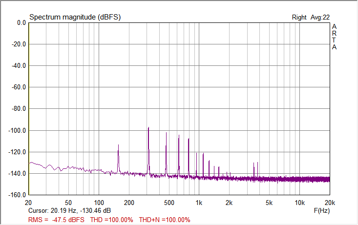

  11. #1550
    17.08.2009
    Ульяновск
    35
    187
    Разорвал в одном подозрительном месте землю, стало лучше. В одном канале помеха совсем еле пробивается в шуме, в другом стала в 2 раза ниже.
    Разорвал землю там где не надо, получил такую картинку. Явная земляная петля.
    В правом канале так, в левом похоже, только все немного сдвинуто по частоте.
    Если посмотреть на пики этого леса, то, вроде бы, и у 1804, и у 4202 те помехи, которые я видел, это отголоски всего этого.
    Так что без новой платы дальше ковыряться нет смысла.

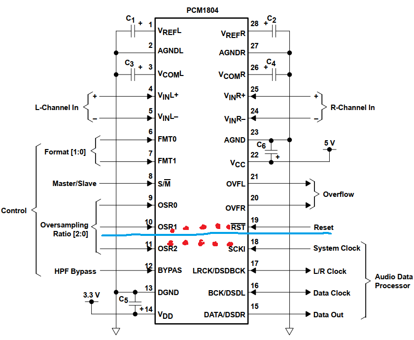

  14. #1553
    03.06.2009
    BLR
    4,005
    Похоже на какой-то касяк с трассировкой земли шунтов опоры. Иначе разрезы так влиять не могут.
    1. Земля AGND (пин 2), а так же емкости С1, C3 (по ДШ 1804) должны соединяться с общим полигоном в одной точке. То же самое для другого канала.
    2. Пины AGND (23) и DGND (13) и шунты, включенные на эти пины должны соединяться с общим полигоном под корпусом АЦП (не обязательно в одной точке, но где-то в том районе).
    3. Тактовые генераторы должны размещаться как можно ближе к АЦП и связываться максимально цельным полигоном земли.
    Если все три условия выполнены, то остальные разрезы не принципиальны. Можно вообще не делать.
    А если делать, то примерно так: разрез между "аналоговой" и "цифровой" землями делается на полигоне напротив корпуса АЦП, но с другой стороны платы. А на стороне АЦП, непосредственно под корпусом, через виасы этот разрез "сшивается".
    В своем АЦП на 4222 я делал так:

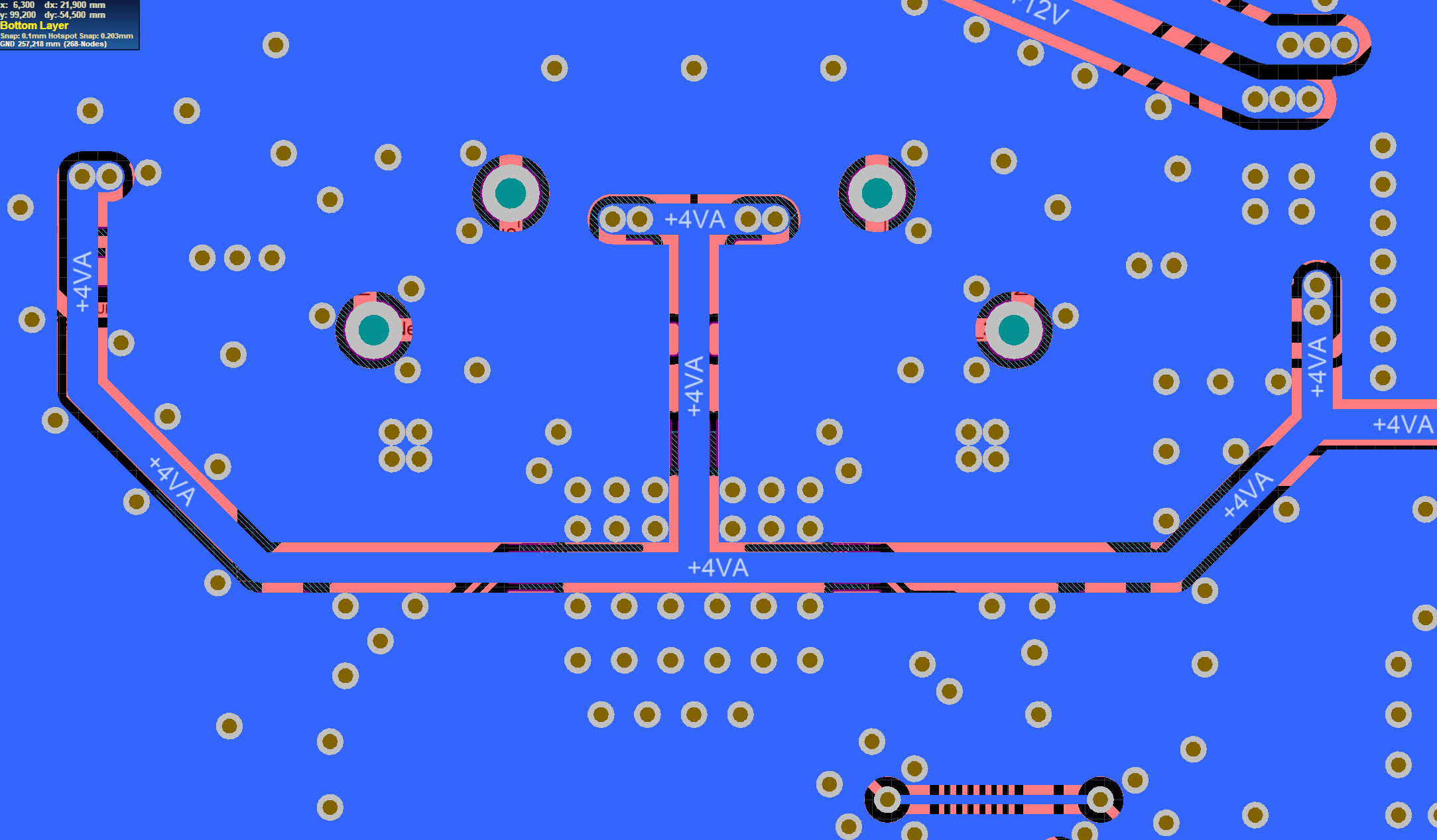

  15. #1554
    15.08.2015
    Самара
    2,585

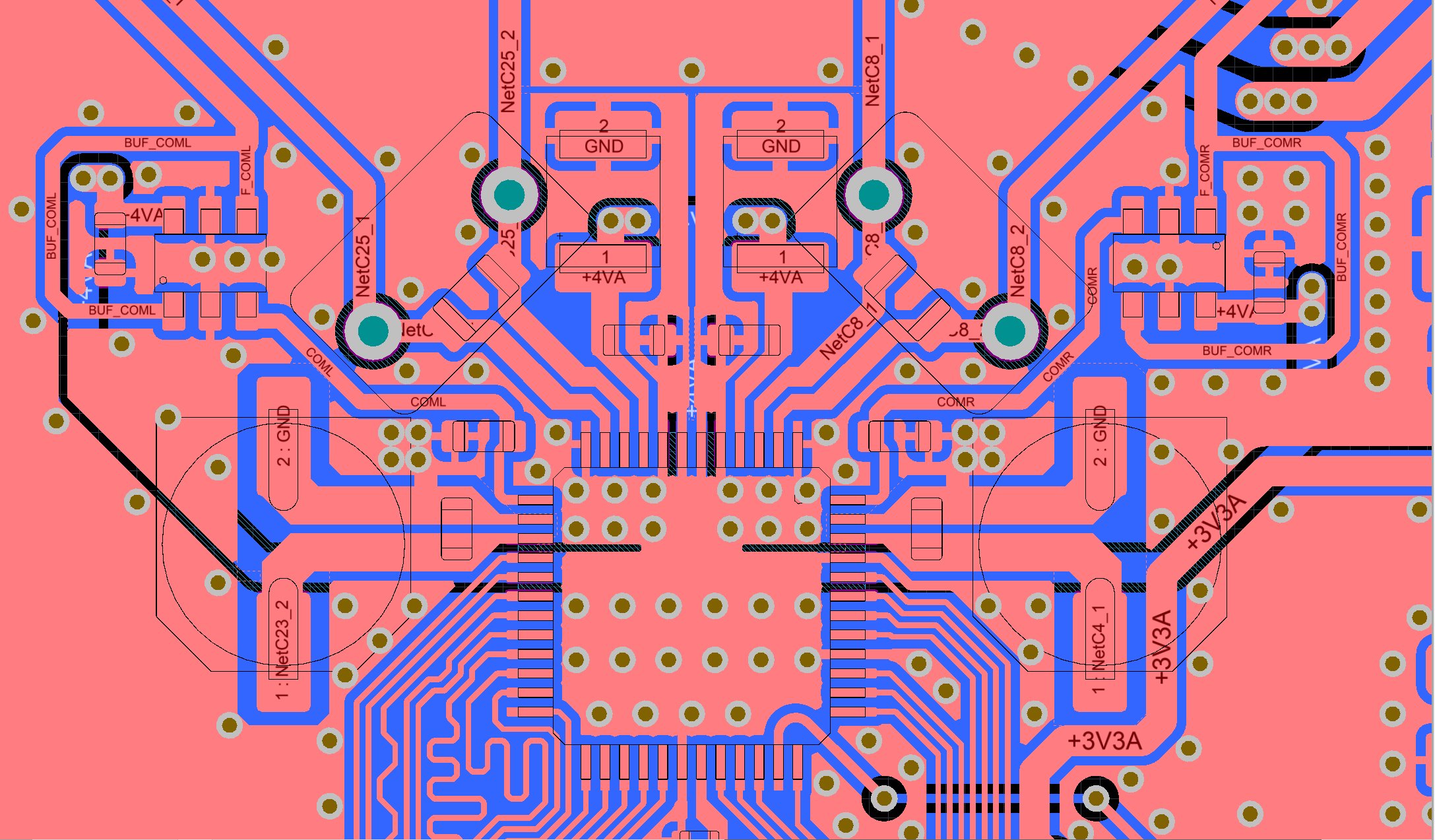

    мой вариант был такой

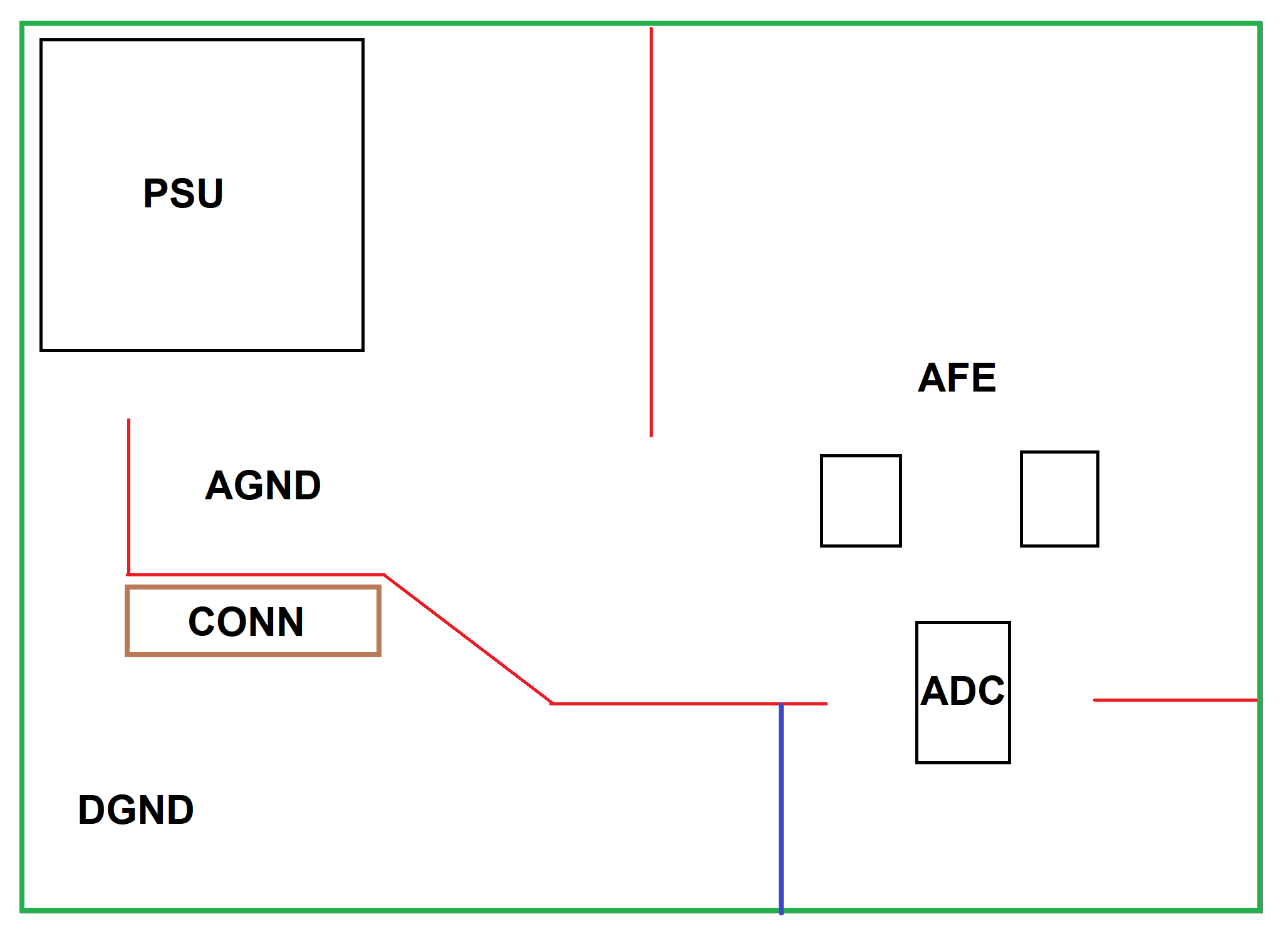

  16. #1555
    38,916
    dortonyan, я или не правильно понял картинки, или у тебя там шикарный ground loop?
    Последний раз редактировалось Alex; 27.03.2023 в 12:17.
  17. #1556
    03.06.2009
    BLR
    4,005
    Alex, имеешь ввиду что разрез соединяется одновременно под АЦП и сбоку? Да это петля, но в данном случае - ни на что не влияющая.
    В моем случае смысл разреза в том, чтобы отделить по земле ВЧ токи цифровых сигналов, от "аналогового" полигона. ВЧ токи идут по пути наименьшей индуктивности к земляным пинам АЦП, поэтому огибать разрез сбоку они не будут (ну почти не будут), там слишком большая индуктивность (большое расстояние), по сравнению с соединением снизу и через виасы.
    А сигнальных токов в общем полигоне нету вовсе, т.к. схема дифференциальная, с правильным заземлением всех опорных пинов. Поэтому влияние петель и разрезов минимально (если есть вообще).
    Т.е. на низкой частоте у каскадов на ОУ и АЦП довольно высокий CMRR, а помехи от ВЧ токов изолированы разрезом. Как-то так.
  18. #1557
    15.08.2015
    Самара
    2,585
    Алексей, покажи шумовую полку, если есть картинка, интересно поглядеть
    _________________
    Евгений
  19. #1558
    38,916
    Ага.
    Но зачем ее делать?
  20. #1559
    17.08.2009
    Ульяновск
    35
    187

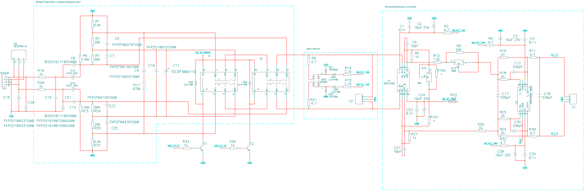

    У меня в целом так сделано - см. рис. Блок питания с общей землей.
    Цифровые линии уходят на вторую плату через разъем. На этой плате стоят генераторы, ПЛИС и DIT4192.
    Красным показаны разрезы полигона на плате. Синим - вчерашний разрез, который немного помог.

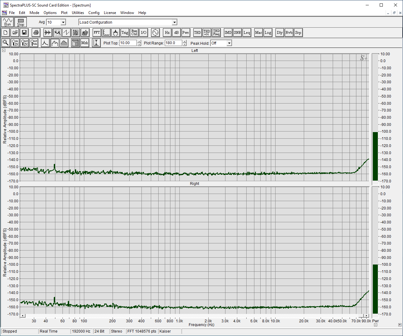

  21. #1560
    03.06.2009
    BLR
    4,005
    Вот, FFT максимальной длины, усреднение 10. Левый вход подключен к короткому кабелю, на конце которого симметричные входы соединяются с землей. К правому разъему ничего не подключено, входное у него 2к.
    ---------- Сообщение добавлено 13:59 ---------- Предыдущее сообщение было 13:54 ----------
    Но зачем ее делать?
    Если оставить только соединение под АЦП, то вырастает индуктивность между "аналоговым" полигоном и остальными. А повышенная индуктивность на полигоне повышает уровень синфазных ВЧ помех (увеличивается напряжение падения на ВЧ токах).
    Конечно это все в большой степени умозрительно. Главное правильная трассировка аналоговых земель. Разрез можно было вообще не делать, у меня просто снизу шина питания проходила, заодно использовал ее как разрез.
