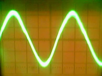

    korolkov24, синус в посте 1531 - а сколько вольт питание было в это время? И, кстати, это реальная картинка или из симулятора какого-то?

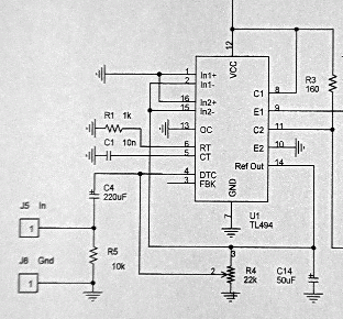

    Цитата Сообщение от Артём Посмотреть сообщение
    Dr.Gradus, 11ногу TL494 на "+" (питания драйвера и тлки) 10ногу на на вход драйвера и с 10ой ноги резистор на "-" ~500ом. 8 и 9ноги можеш повестить параллельно 10 и 11, и резистор уменьшить - шустрее работать должна
    Спасибо, все понял, есть еще еще вопросы (достал я вас наверное )
    1)На драйвер и тл-ку подавать питание +12 относительно общего провода (GND) питания или относительно (-)питания?
    2)Что будет меняться на выходе ШИМ при вращении подстроечника R4?(см. схему ниже)

    Dr.Gradus, относительно минуса. подстроечником нада будет добиться "0" на выходе по постоянке
    +-60В Картинка микрокапа, Но реально она точно такая.

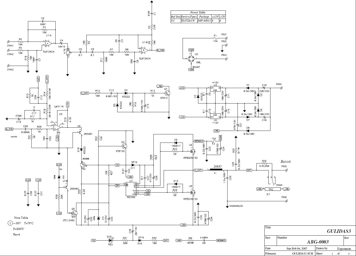

    Цитата Сообщение от Dr.Gradus Посмотреть сообщение
    Ок, теперь я понял, к чему стремиться Счас попробую так и так. Отпишусь попозже!

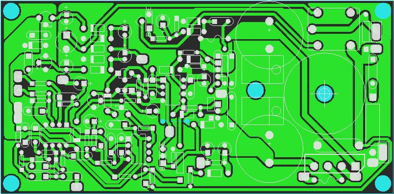

    Ты запарился уже наверно. Если у тебя P-CAD2004 есть, вышлю тебе полную документацию на эту схему, их было изготовленно 50шт.

    Вот только что проснулся... Счас буду усиливать дорожки силовые... Хочется выжать с этой схемки хоть что-то... Но боюсь что ничего не получиться(та корорая на LM311).
    Вот что меняет подстроечный резистор на выходе ШИМ я так и не понял...
    Артём написал что надо будет ноль добиться, интересно, откуда там возьменся постоянка при 2-х поляром питании? Драйвер то один.
    Можно ли добавить в схемку на TL494+IR2104 обратную связь? Что это даст? Возможно ли снижение искажений??
    Рана панику бьёшь эту схему можно довести до ума
    1. Печать
    2. Элементы ОС и частоты
    3. Выходной дроссель на частоте 25-50кГц он должен быть 150-200мкГ.
    4. Нормальный лёгкие полевики к примеру 540Z. (как бюджетный дешёвый вариант).
    Добавлено через 2 минуты
    Вы лучше печать дайте, это уже 50% успеха в работе
    Добавлено через 17 минут
    Dr.Gradus а по работе Вашей схемы спрашивайте настойчиво у iDIOD он АВТОР.
    Ну я тебе и хотел разводку дать, она в формате P-CAD2004, если пикад у тебя есть я всё вышлю. Без пикада мне нужно будет позиционные обозначения в порядок приводить, и.т.д., а времени нет.
    Плата вот такая.

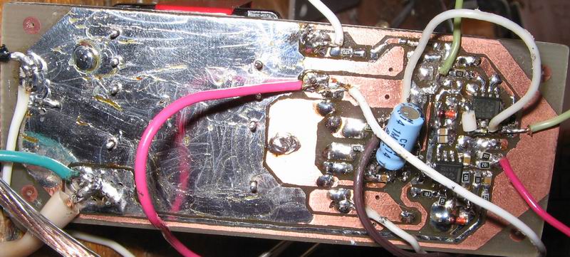

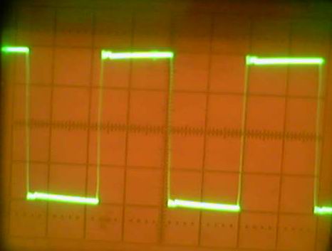

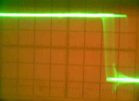

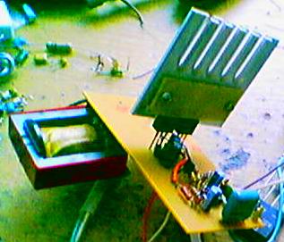

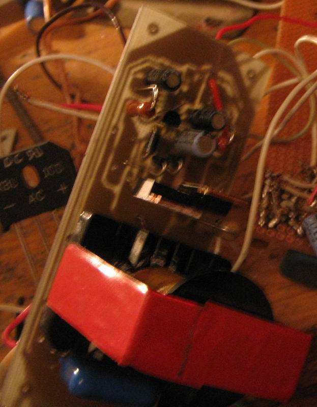

    Хоть и забросил я этот UcD но рассказать опыт новичка хочется
    Когда спаял на макетке то думал вообще не заработает..но однако оно запустилось. Частота около 60кгц. Выходной дроссель под 100мкгн (зазор 1мм), выходной кондюк 1мкф. Ключи irf630n, гейт резюки 47 ом. Питание +-36..38в. Нагружал на резюк 8ом (пробовал и на 4 ом). На хх мосфеты холодные. Перед дросселем меанд красивый. Но под нагрузом, около 100вт 4ом, ключи нагревались. Пришлось прицепить радиатор к ним 70см. За пол минуты нагревали его так что руку неприятно держать. На дросселе грелась только тонкая проволка. (0,5мм диаметр). Синус на выходе довольно ровный, правда слегка резковат. Но перед дросселем картинка похуже: на малом входном сигнале на меандре появляются иглы-выбросы + рингинг, на большом сигнале выбросы амплитудой непонятно сколько вольт, рингинга из за общей каши не выдно..Решил делать нормальную плату, подумал там хоть почище будет. Сделал, врубил..нуу..получше, но каша с выбросами перед дросселм на большом входном сигнале никуда не делась..ну забил на это. Стал гонять под нагрузом. И вот догонялся: выходной синус превратился в корявую лажу..положительная полуволна стала конкретно приплюснутой и корявой, и это на малом сигнале..
    Ну и закинул я его в темный угол!
    Эти осциллограммы с смд платы. (есть еще куча всяких..)
ID:	18244   Нажмите на изображение для увеличения.
ID:	18245   Нажмите на изображение для увеличения.
ID:	18246   Нажмите на изображение для увеличения.
ID:	18248   Нажмите на изображение для увеличения.
ID:	18249   Нажмите на изображение для увеличения.

    Постоянка возмется с TL494. Зачем тебе обратная связь ?

    Обратная связь, ХЗ может искажений меньше станет(что в принципе для меня не особо важно). Скоро (где-то через час) соберу ШИМ на TL - покажу как он работает.
    Запитывать TL относительно -35 вольт мне не желательно - в машине GND соединен через рез около 1 ком с -12 вольт. Что-б придумать чтоб ТЛ-ку запитать от GND a IR от -35 вольт... Как их "состыковать"?
    А может какой-то предварительный каскад для развязки, чтоб сигнал подавался относительно GND?? Идеальный вариант развязки - трансформатор, но это как то неспортивно.
    выкинь этот 1к, а если у тебя там стабилизация, то и ее выкинь, она тебе точно не нада
