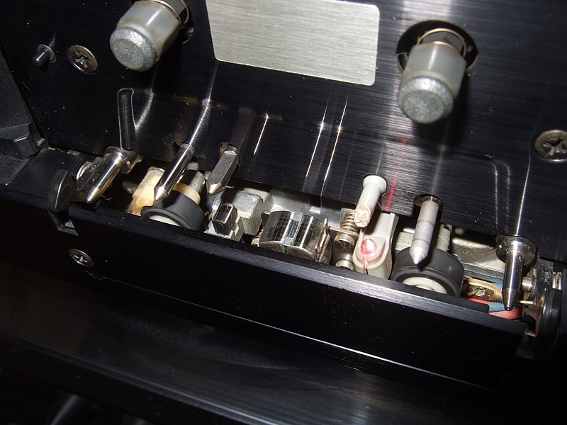

    По умолчанию Re: Магнитофонная горячка
    Приехал Revox B215-S. Состояние рабочее, но сервис, судя по детонации (0,08% DIN) , ему не помешает . Выглядит, прямо скажем, весьма впечатляюще . Довольно редкий аппарат с чёрно-золотым оформлением, стоил заметно дороже простого В215 ($2900 против $2300). По схеме (и, соответственно, по звуку) от простого 215-го не отличается. Собираюсь переделывать под свою электронику... .
    Алексей
    у него автостоп на светодиодах что ли?
    И подсветки кассетоприемника нет??

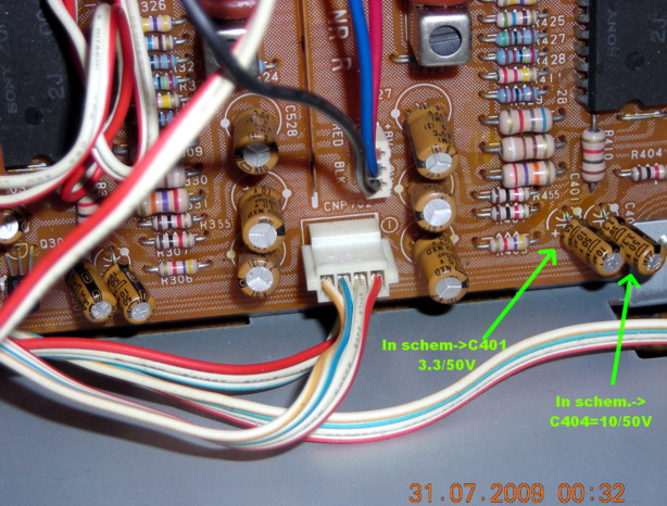

    Цитата Сообщение от bishbosh Посмотреть сообщение
    У меня не создалось впечатления, что бас придавлен. Субъективно звучит очень хорошо. Сниму АЧХ по тестовой ленте в ближайшее время - выложу. Отсутствие контура - значит головка хорошая
    по отдаче головка середнячок-0.24мВ с ленты 250нВб.
    УВ хороший,а емкостя в УВ,так вообще замечательные.27 лет.и ни следа деградации!Лучше новых по измерениям...-For audio..
    Посмотрите если не трудно скопом пульсации на с711 и с713 на плате system control board (за механизмом)-стабилизаторы на +/-10.6 В неплохо генерят.
    У моей деки при сборке на заводе,перепутаны между собой номиналы емкостей с401 и с404,на плате record board..На снимке я указал что и как было.
    На плате ушника полярность э-лита в минусовой шине питания нарисована на печ.плате неправильно.Хотя сам лит впаян в соответствии с полярностью питания...
    Есть еще кое-какие факты.говорящие что деку доводили до ума уже после запуска в производство.
