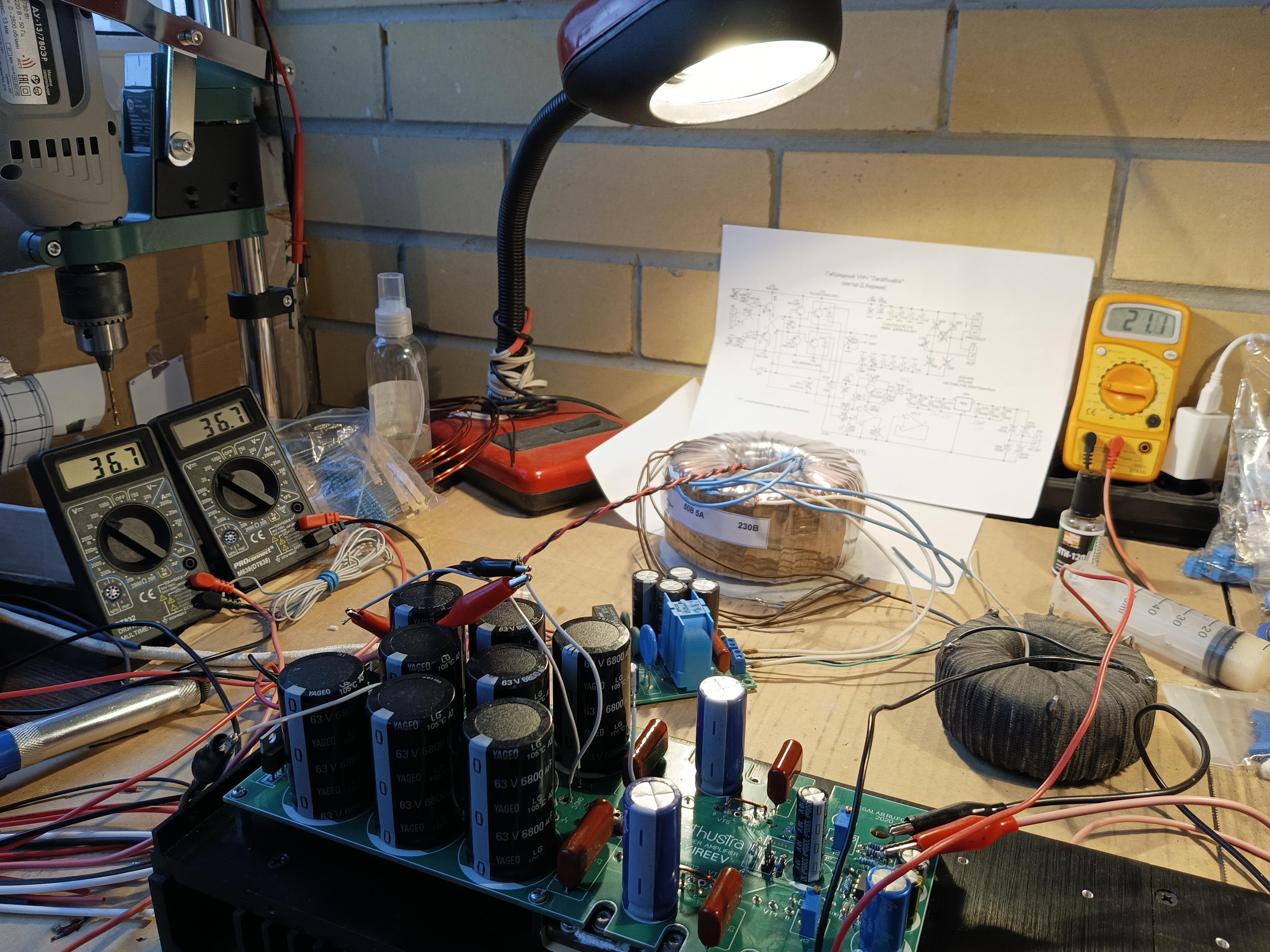

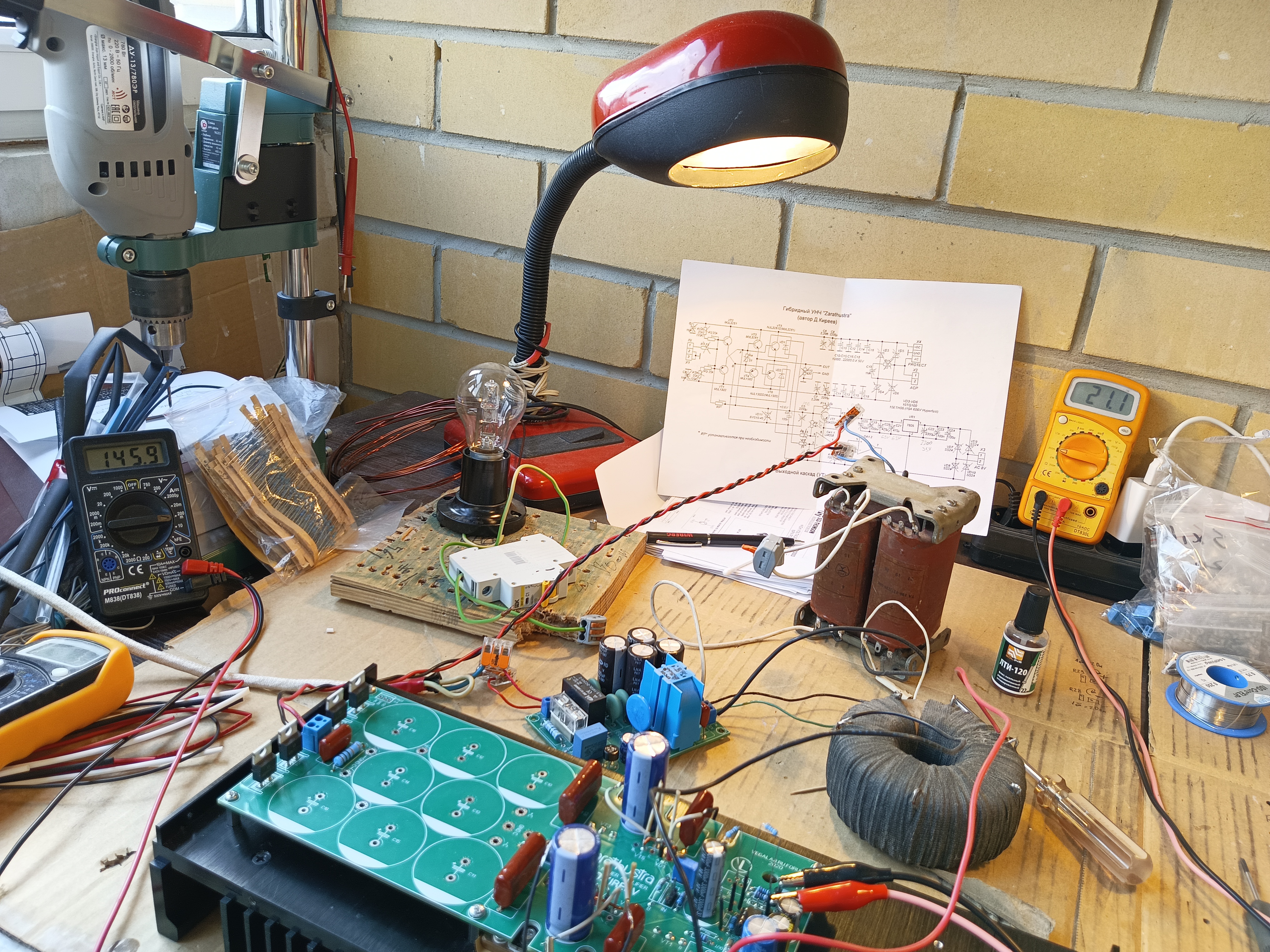

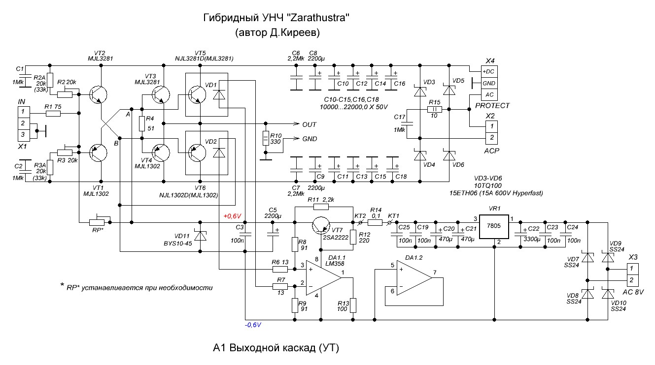

    Я продвигаюсь. Отбалансировал один канал и настроил ток покоя.
    Что получилось в итоге для транзисторов VL035DP/DN по схеме ниже.
    R6,R7 - перемычка
    R8,R9 - 270 Ом ( для тока на каждом транзисторе около 140мА) на контрольных точках КТ1-КТ2 батарейки около 20мВ, к.т А-В ~1,2В
    R2A,R3A - 33к
    R3 - перемычка
    R2 - 5к
    Спасибо, кто помогал )

    Пётр, спасибо за информацию !
    Цитата Сообщение от frad Посмотреть сообщение
    на батарейке около 20мВ.
    Это на резисторе R14 ? Или 20 мА ?
    20мВ это на резисторе R14

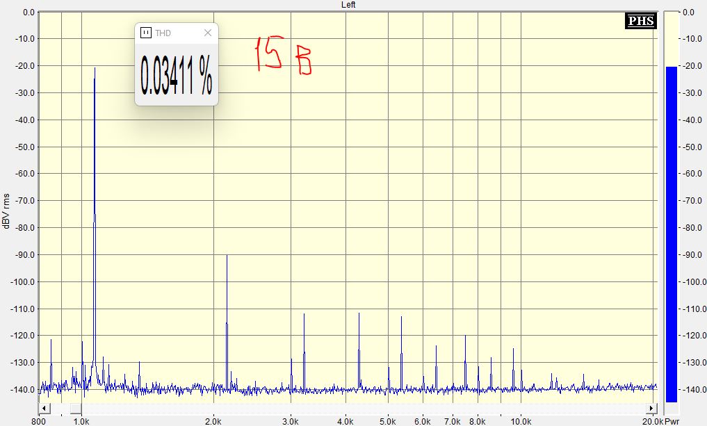

    Господа, выложите спектр искажений при напряжении на выходе УН - 15 вольт, на двух 6Э5П и с одной, где в верхней части транзисторы?
  9. #15488

ID:	473333 Это на одной лампе. На двух с ГСТ между лампами примерно тоже самое. На двух с резистором примерно на 15-20 дб больше.

    Цитата Сообщение от V_V_V Посмотреть сообщение
    Это на одной лампе
    Спасибо. УН нагружен на резистор, а не на УТ?
    С подключенным УТ есть график спектра? Можно на выходе УТ с нагрузкой 8 ом и с разными напряжениями на выходе, к примеру - 7,5 в., 10 в., 15 в.
    Провожу эксперименты, пытаюсь получить максимально качественный звук.

    А у Вас ,что получается с нагрузкой 4,8ом и разными напряжениями на выходе?
    Спектр гармоник разный, зависит от выходного напряжения и нагрузки тоже. Моя акустика 8 ом, соответственно нагрузочные резисторы 8 ом.
    Чем длиннее хвост гармоник, тем хуже звук. В идеале, чтобы выше второй гармоники ничего не было и вторая гармоника была на уровне -60дб и ниже. Самому всё делать сложно по времени, от того и прошу выложить результаты.
    Сейчас доделываю УН SRPP на двух 6Н1П с транзистором, с возможностью регулировки глубины местной ОС, по звуку довольно прогрессивно. Как сделаю, выложу спектр, он не такой длинный и соотношения другие.
    График на пентоде и 2-х транзисторах сверху, напряжение на выходе - 13,17 вольта, с нагрузкой 8 ом:
