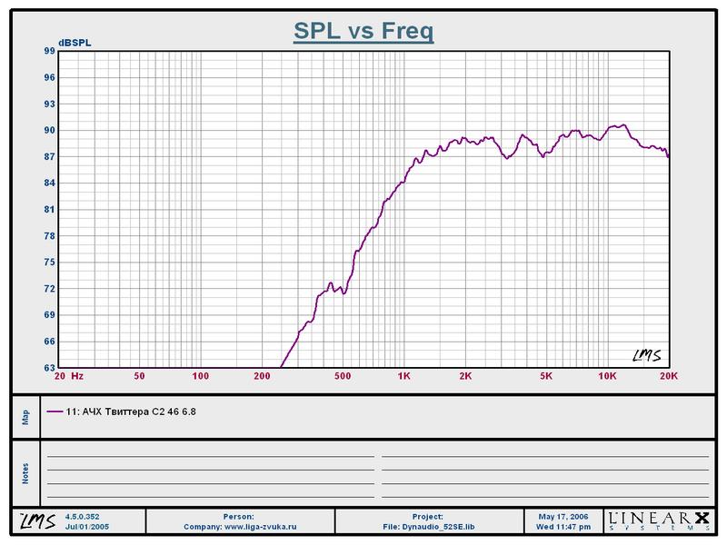

    GoFrenDiy™,
    Насчёт провалов, привожу ачх пищиков Dynaudio Audience 52 SE по данным http://www.liga-zvuka.ru/
    Тоже есть огрехи, а звучат при этом они шикарно.

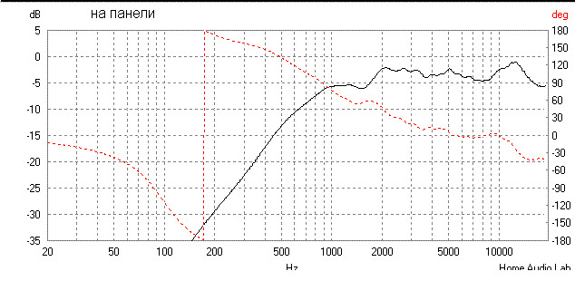

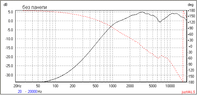

    GoFrenDiyТам , внизу приаттачил картинки АЧХ пищака XT25TG30-04 без экрана и на панели. Кстати, провал в районе 6-7кГц без экрана edge тоже показывает. Он определяется конструктивом: 25мм излучатель и 100мм круглый баффл.
ID:	15656   Нажмите на изображение для увеличения.

    Спасибо за АЧХ. Теперь я точно уверен в том, что надо ВЧ ставить заподлецо с мордой!!!!!!
