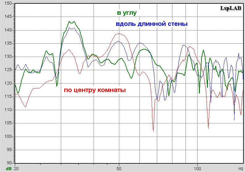

    вот АЧХи на скорую руку снятые в одной точке офисной комнаты, при перемещении саба по нескольким точкам. несложно выбрать самое выгодное по басу месторасположение, однако может оказаться неудобным для жилой комнаты.
    Вложение 142624
    Может не так я понял "самое выгодное" место. Вдобавок кому то баса не хвата....
  11. #1530
    flipper
    По умолчанию Re: Опять об ОЯ
    Ну да, говорилось о хорошем басе, а не о самом громком.
  12. #1531
    аудиобалбес Аватар для Flaesh
    14.02.2006
    Eburg
    7,637
    а чем не нравится зеленая кривулька в Вложение 142624 ?
    туда бы еще желтенькую в золотом сечении..
