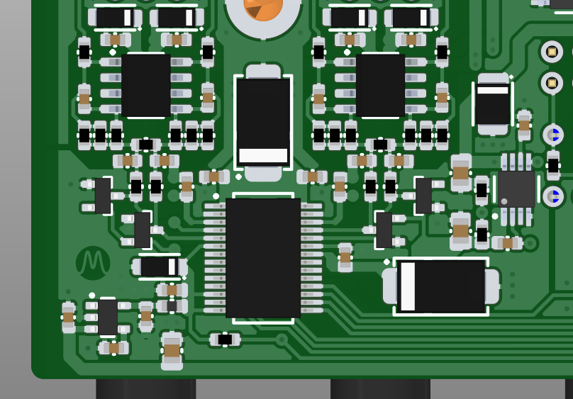

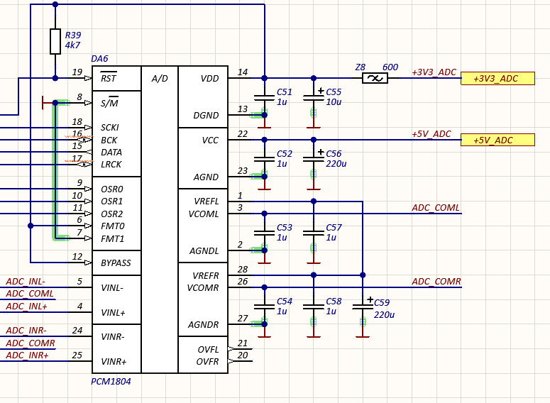

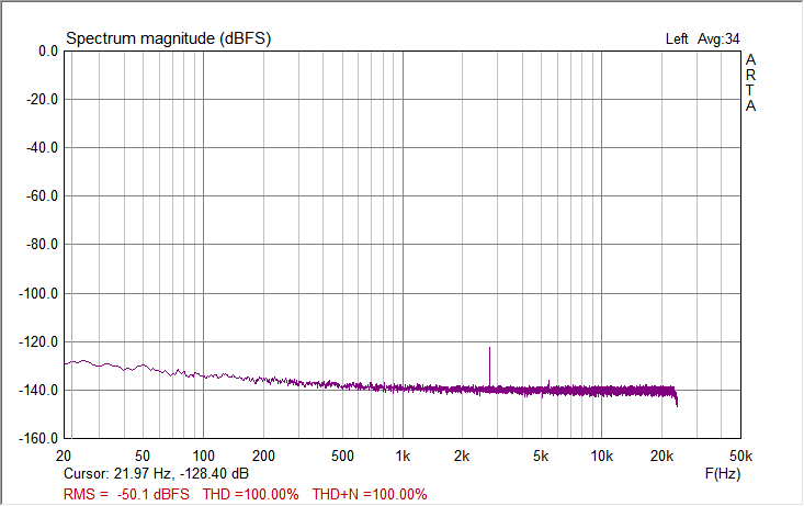

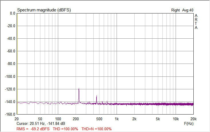

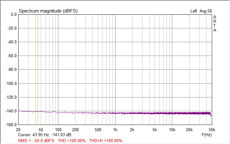

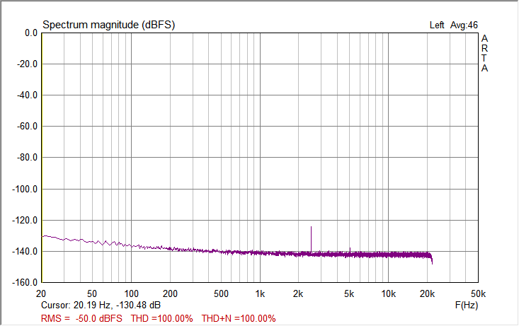

    Здравствуйте.
    Ковыряю тут самодельную плату АЦП с PCM1804. На входе сигнала нет, а в спектре какая-то фигня появляется. Никак не могу понять откуда это.
    Что интересно, но 96 кГц все чисто, а на 44,1 и 48 кГц оно присутствует. Ради эксперимента подкидывал питание не от ИИП а от трансформаторного БП, ничего не меняется (только еще пик на 100 Гц возникает).
    Схема включения АЦП типовая.
    Что это может быть?
    Это 96к
    Это 48к
    Это 44,1к

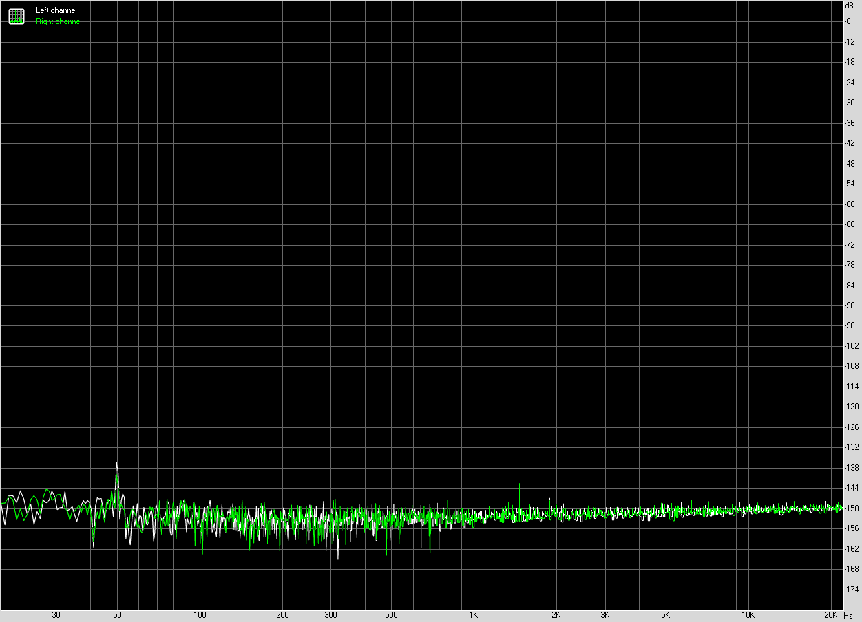

    По умолчанию Re: Построение аудио АЦП для себя любимого
    я тоже ловил на гальванически изолированных ЦАП/АЦП помехи, при этом цап был не в корпусе, а АЦП в корпусе, 50 Гц лезет без проблем
    какой транспорт? возможно лезет от USB

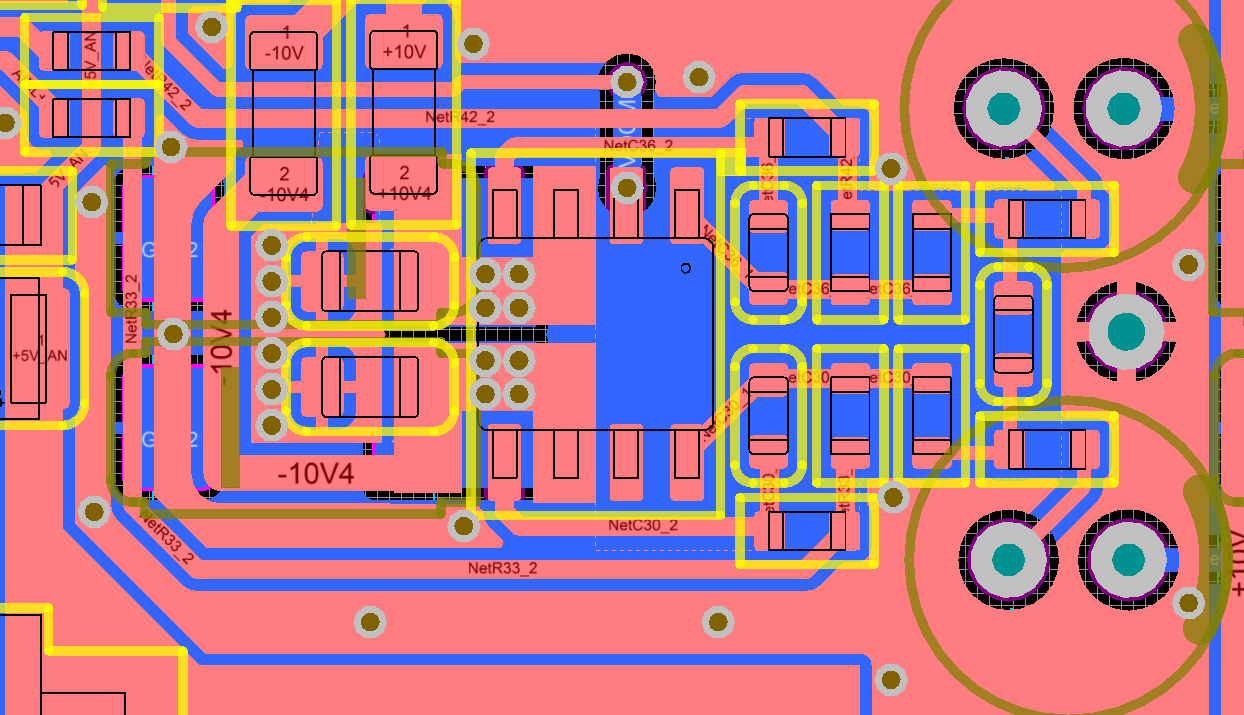

    dortonyan, показать схему и плату сложно, т.к. там было много доработок и они не внесены в проект - будет непонятно что и как. Проще текстом описать.
    На данный момент я вообще все поотключал от АЦП, даже все ОУ снял. У него осталось только питание, цифровой сигнал уходит в ПЛИС и входы закорочены.
    Емкости на Vcom 10 нФ NP0, чуть раньше стоял 1 мкФ - разницы никакой.
    В цифровом питании 1 мкФ керамика + 10 мкФ тантал, стабилизатор LP2981-3.3
    В аналоговом питании 1 мкФ керамика + 220 мкФ тантал, питание приходит от отдельного стаба TPS7A4901.
    Выходы Vref зашунтированы 1 мкФ керамика + 100 мкФ тантал на каждом.
    Земля в районе АЦП общая в виде полигонов на обоих слоях.

    Впрочем, для понимания картины - кусок платы с АЦП выглядит так. Поначалу я ошибся и Vref выходы были объединены на жирном тантале по центру. Сейчас это исправлено.

    Ну и на схеме соответственно ничего хитрого.

    aitras, не уверен что проблема в этом, но замечания у меня имеются.
    1. Керамика в цифровом питании 1мк многовато, лучше стандартные 0,1. Ну или 0,22, если хочется побольше. В аналоговом возможно оптимально тоже будет поменьше.
    2. Дифампы разтрассированы неправильно:
    а) Питание идет со стороны входов, надо от выходов вести.
    б) Входные цепи далеко друг от друга, возможно потому и ловят помехи.
    в) Шунты желательно землить ближе друг к дургу, чтобы длина и площать контура тока между плюс и минус ногами питания была минимальна.
    Пример правильной трассировки: Нажмите на изображение для увеличения.
    Последний раз редактировалось dortonyan; 27.02.2023 в 21:12.

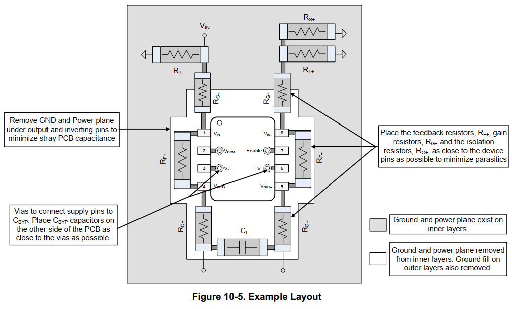

    Там есть такая картинка - рекомендуют убрать земляные полигоны из под м/с, что я и сделал.
    Но в то же время есть вариант исполнения в MSOP-8 с пузом внизу для теплоотвода. В таком случае без полигона под м/с не обойтись. Какие-то противоречивые условия.
    Они у меня в SO-8 кстати очень греются - около 80 градусов при питании +/-12В.
    Спасибо за замечания, новую плату буду переделывать учитывая их.
    ---------- Сообщение добавлено 22:44 ---------- Предыдущее сообщение было 22:41 ----------
    Alex, про 1 и 28 я писал, что уже переделал.
    ---------- Сообщение добавлено 22:51 ---------- Предыдущее сообщение было 22:44 ----------
    Ко мне на днях должны приехать PCM4202 от другого поставщика.
    Если с ними будет примерно то же самое, то остается только переразводить плату с учетом замечаний и исправлений. И дальше уже смотреть что получается.
    С уважением, Михаил.
  21. #1540
    09.07.2009
    BLR
    954
    Цитата Сообщение от aitras Посмотреть сообщение
    С дифампами я вообще не очень понял даташит. У меня они OPA1632
    Суть в том, что входы ловят все подряд, и там надо все компатктно и близко друг к другу, это же дифф. сигналы. А выходы очень низкоимпедансные и потому толерантны к помехам.
    Альберт Эйншейн.
