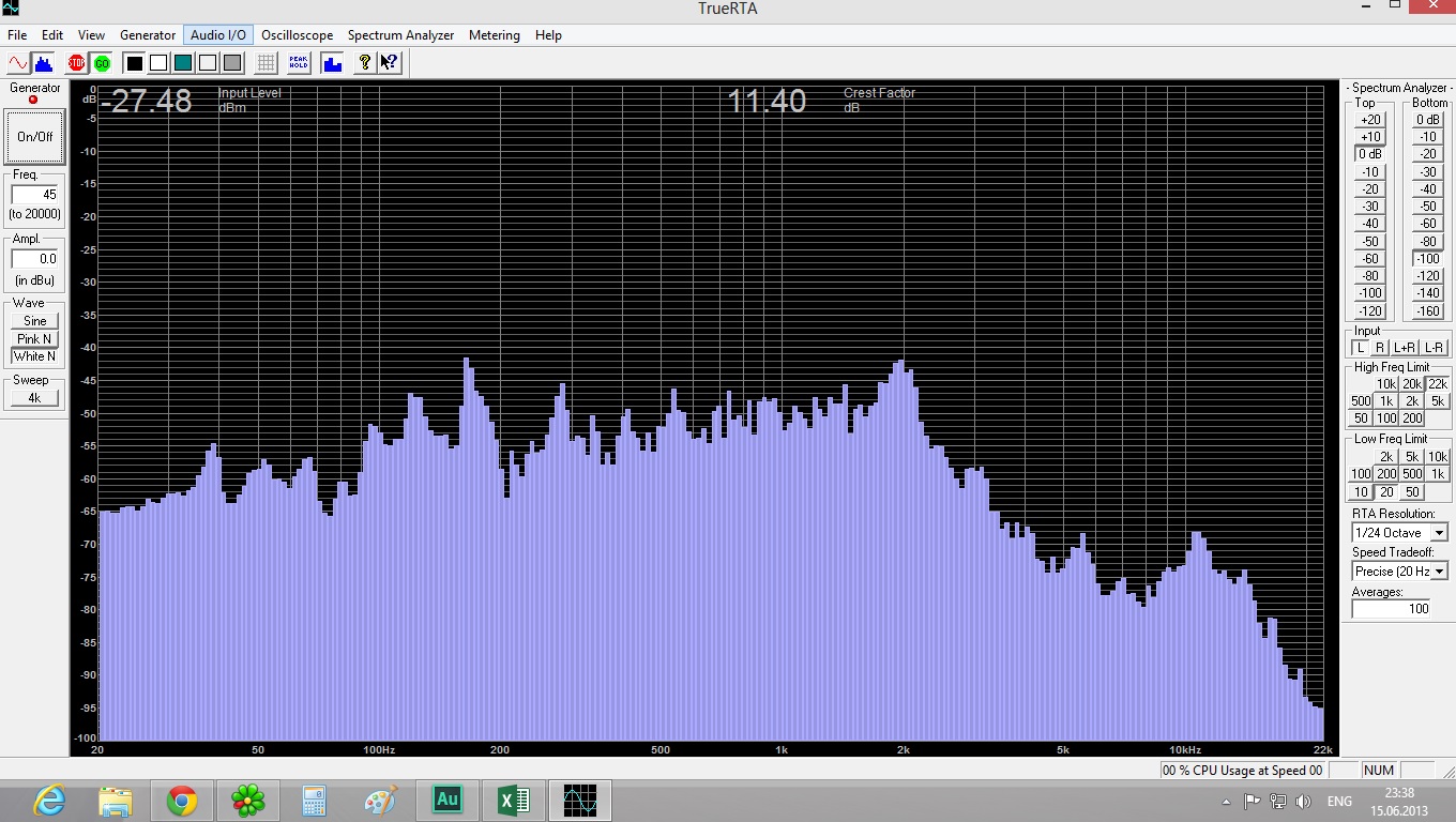

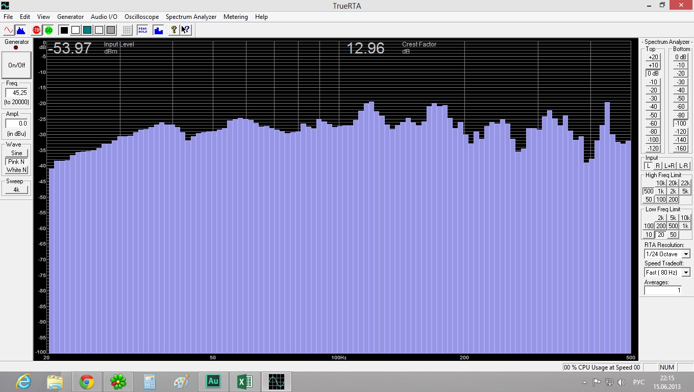

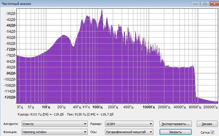

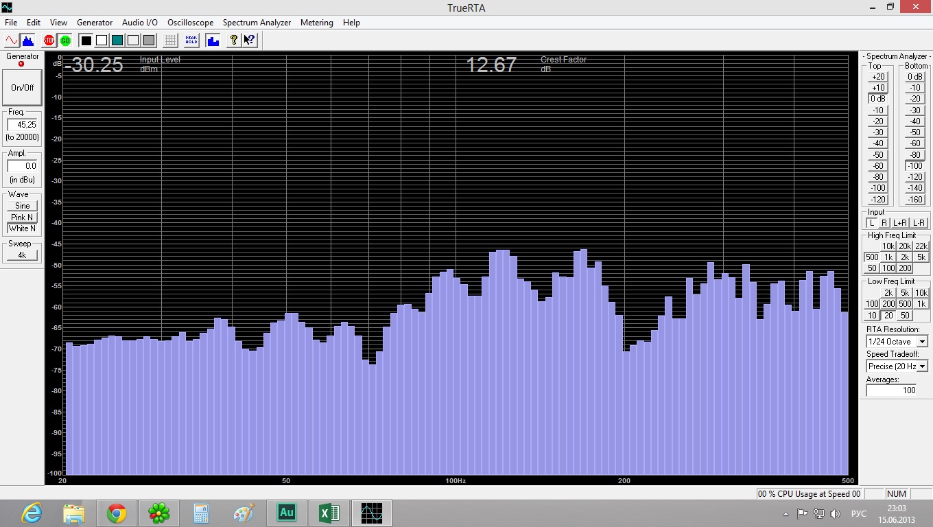

    Итак. походил я с микрофон по комнате и мерил в реальном времени через TrueRTA
    Это вблизи саба
    Это самое ровное место, которое я пока нашел, инфра идет вровень..
Название:	у стенки.jpg
    Это полная полоса от 20 -20к
    Как видим 2 стояка у меня в комнате примерно 40 и 60 герц... иногда 50 герц вылезает..
    есть предположение что микрофон валит инфру...ниже 40 герц.. порт когда меряю на настройке 24 герца уши сворачиваются, а микрофон молчит..

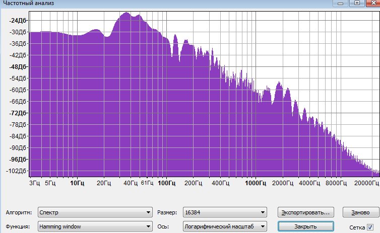

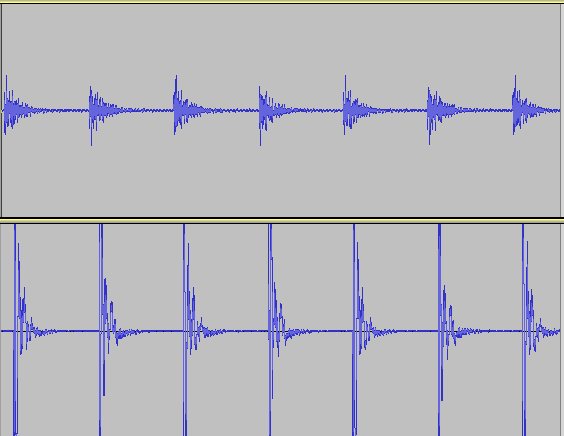

    Цитата Сообщение от morrice Посмотреть сообщение
    А что разницу и так не слышно ? ...разница то большая какая) был бы благодарен если бы кто нибудь спектрограмму посмотрел...а то у меня нормального спектроанализатора нет..
    Я бы сказал, что не столько слышно, сколько видно.
Название:	меандр на порт лабиринта.jpg
Название:	меандр на порт лабиринта2.jpg
    "Аудасити" - бесплатный аудиоредактор.

  7. #1526
    Добрый Аватар для Gudronov
    11,757
    В чем и весь прикол - самая жирная мода, которая 24гц, как раз и не видна. Имхо, микрофон все-таки. Кстати, у автора интереснейшая АЧХ получилась - у SWG1244 двойной диф массой 150г, а он как-то хитро тянет до двух килогерц.

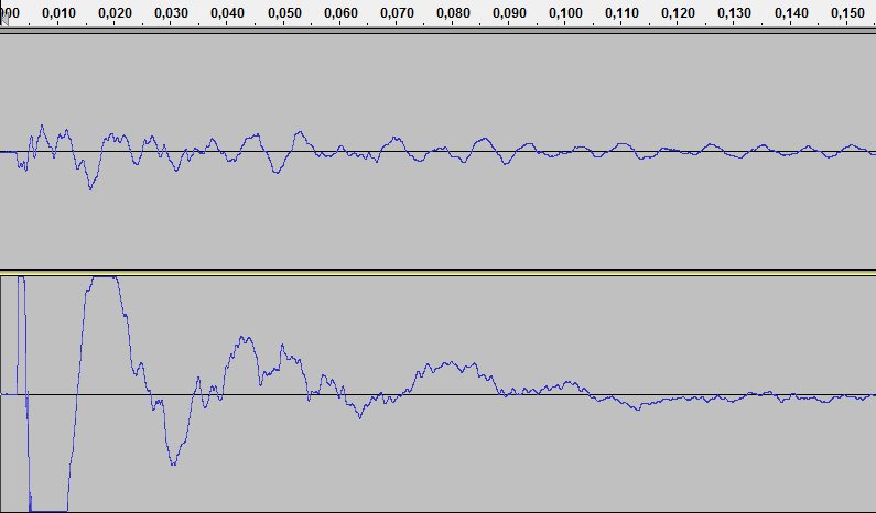

    О да, результат на лицо)..
    Сложилось впечатление, что условия замеров разные (по крайней мере по амплитуде, уровням сигналов, ... )
    Но то, что излучение утепленного порта спадает значительно быстрее - факт.
    НО ... если посмотреть на период колебаний, получим примерно 50Гц ...

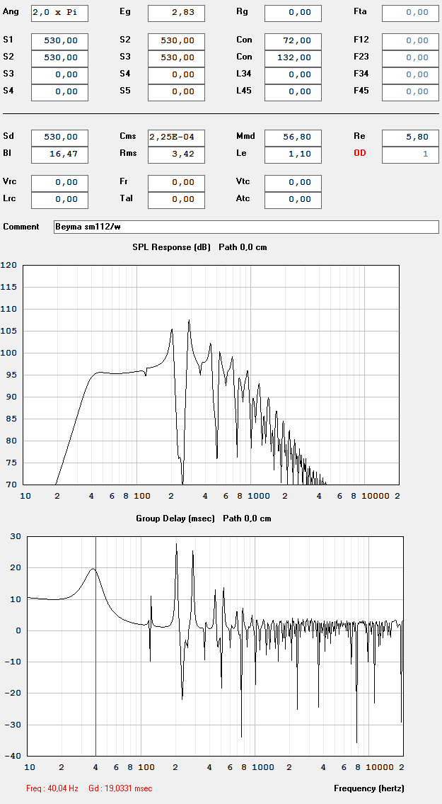

    Чтобы исключить ресивер, можно "ткнуться" в его выход (под нагрузкой) осциллографом или тестером. У ресиверов обычно ставятся суб-НЧ фильтры, а часто на каналах "срезается" на 70 Гц.
    Скорее всего дело в непрогретом динамике . Сейчас бас стал заметно лучше, выше fs-34 гц звучит отчетливо.
    Цитата Сообщение от IgorLy Посмотреть сообщение
    бас на этих частотах по комнате ложится очень очень не ровно , если его нет в точке с Вашей головой не значит что он не воспроизводится
    У стены его много, в углах 10гц чувствуется. В середине комнаты бас то есть, то нет в музыке. Синус давит в любой точке комнаты, а с музыкой будто не хватает баса, но кровать при этом вибрирует. Может мидбаса не хватает, (фильтр от магазинных колонок, первого порядка 140/2200) на слух провальчик на 50 и 90 гц, микрофон что-то ужасное показывает (с измерением еще не разобрался). Может проблема в усилении, так как оно бюджетное и не для музыки. Интересно было бы послушать как у людей доведенные до ума лабиринты (и рупоры) звучат.
    Ход динамика на приемлемой громкости не превышает 2-3мм, а по чуйке и отзывчивости я с ним, похоже, пролетел. СЧ-ВЧ пришлось давить на 3,2 и 10,5дБ и опять чего-то не хватает на низах (у стены слушается нормально).
    С настройкой на 32 герца я погорячился, хватило бы и полки от 40, и динамик брать нужно было типа sm-112w, и в габаритах выйграл бы, но в симуляции большое ГВЗ получается аж 13-20мс, насколько это плохо?
Название:	Beyma sm112w.png

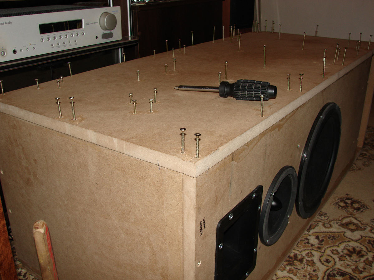

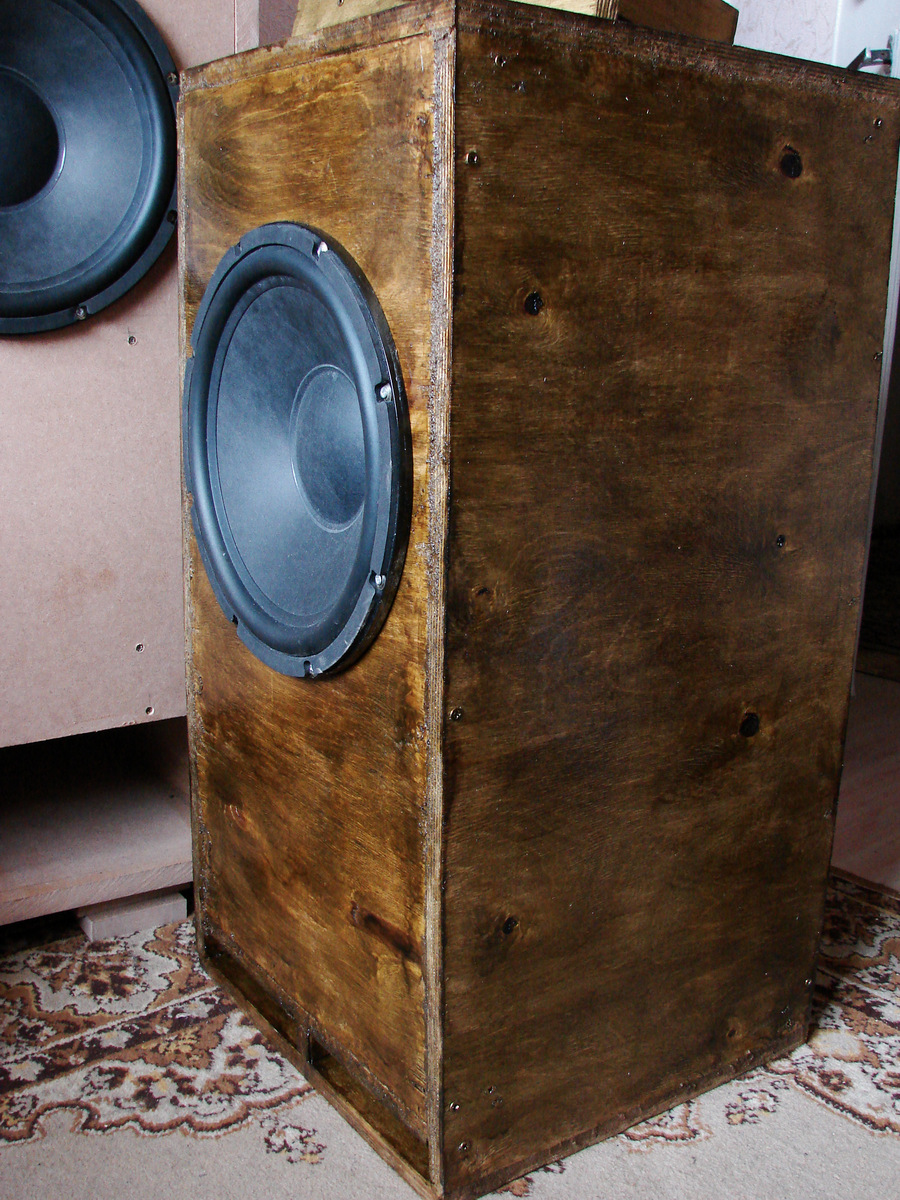

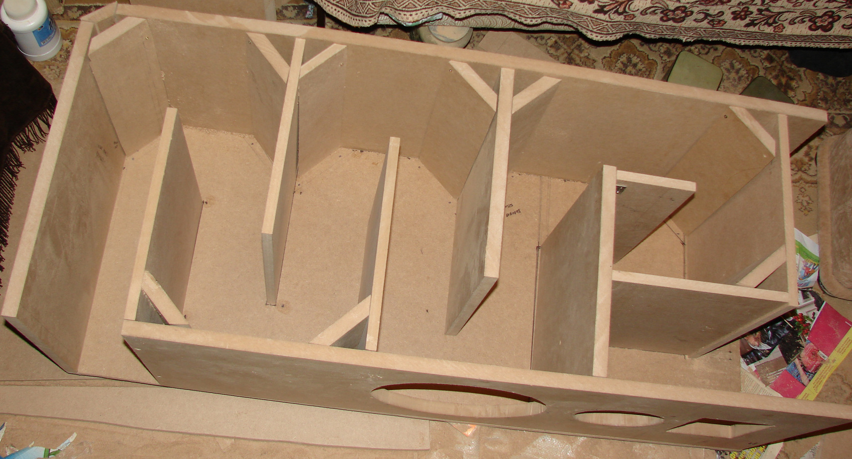

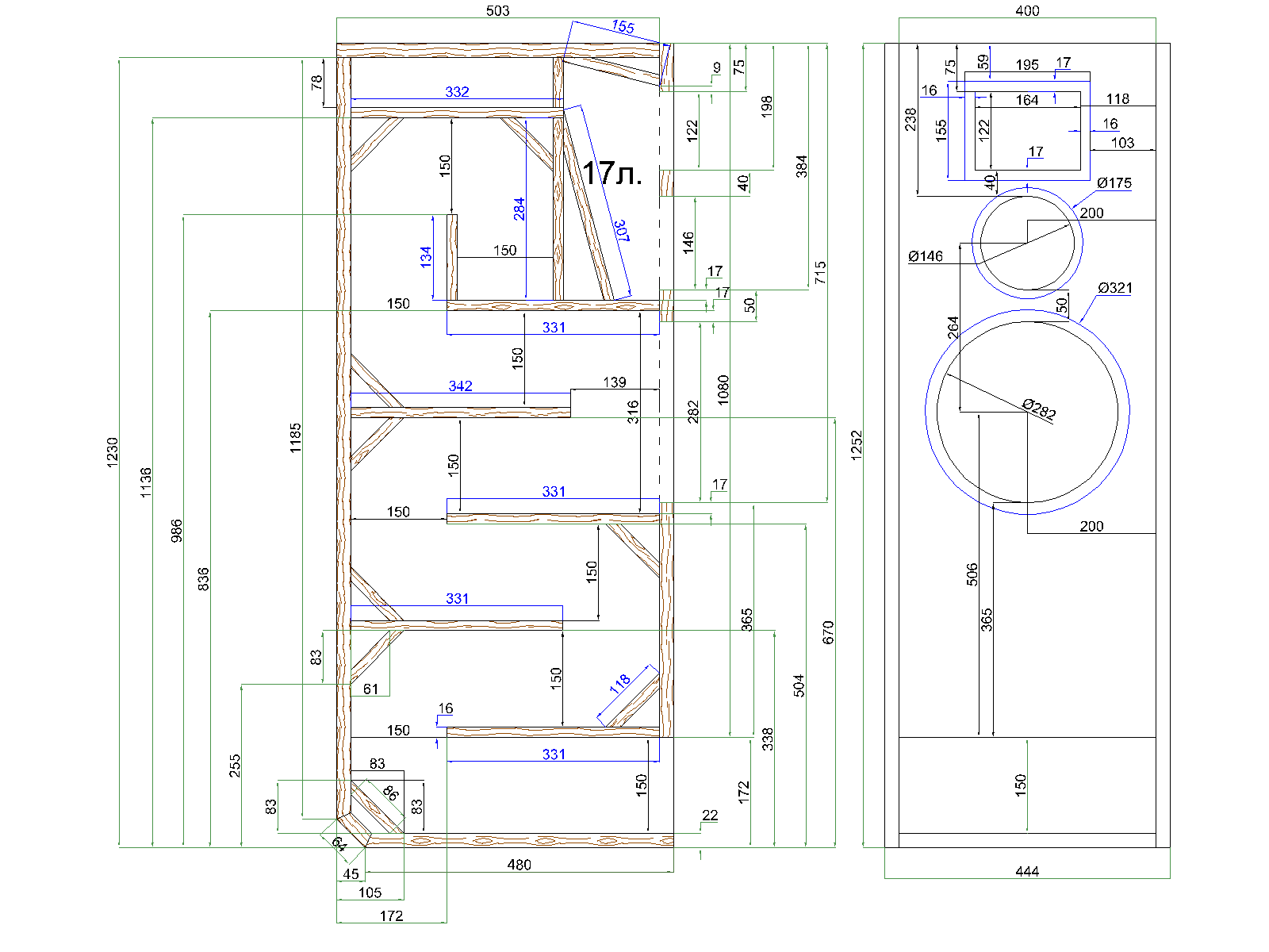

    Roman_01, а напомните что за зверь такой у вас
  16. #1535
    20.03.2012
    88
    rogozhin, Лабиринт с настройкой на 32гц, канал 150х400, длина 92+173.
    НЧ динамик Beyma 12br70, сч 6mi90, вч Visaton hth 8.7.
    Выбор динамика был обусловлен ценой, хорошей симуляцией и запасом хода до 70вт, но последнее не понадобилось, а динамик как-то дубоват на мой неопытный взгляд.
    чертёж
    без крышки
    Внутри не оклеен.

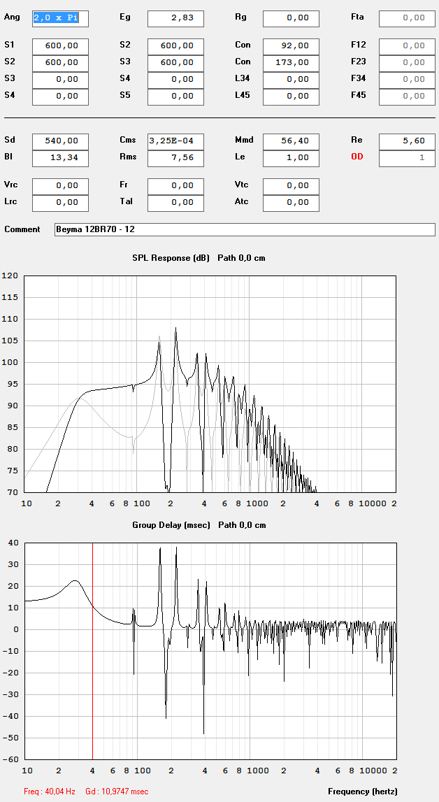

    Имхо, с параметрами 12BR70 в респе нелады
    BL как по даташиту 13,3
Название:	12br70 12 чертёж.png
    Фильтры с сердечником, проволока 1мм
    Корпус склеен весь, кроме боковой крышки, которая на фотографии из предыдущего поста.
