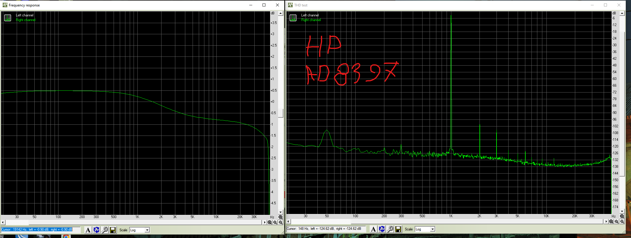

    Кому то может быть полезно.
    После установки на место 2114 -> ad8397 с нагрузкой 14 ом (тдс15) была потеря стабильности на полной громкости карты.
    Полечилось, по стопам @inetchik с 70 стр, установкой на 8ую ногу U28 обоймы из 1000мкф*2, на пустое место с256 (Кажется) 3300мкф.
    После так же установил дроссель с надписью 220, 22мкГн должен быть, убрал тантал, поставил твердотельный 180мкф (был) на 8ую ногу поставил 270мкф твердотельный вместо 1000*2. Стабильность не потерялась.
    Около HP оу в итоге даже 470мкф не приводят к проблемам.
    Выровнял -6.55 до -6.1, как в плюсовом плече. 100кОм подстроичник вместо смд 75ком между 4 и 5 ногой u28.
    Поставил перемычки вместо 4х электролитов, у меня стояли FG сильной разницы нет. 2мв на выходе HP.
    Наблюдения по качеству выхода на HP, в сумматоре ad8620 либо opa 827(самодельный переходник) дают наиболее не окрашенный звук.
    Opa1612 на все остальные узлы выхлопа. LM4562 и по параметрам хуже и на вч может дать окрас.
    AD8066 классом ниже, на всех местах подходит но звук как у кассетной деки, приятный но не детальный.
    Потенциометры лечить нужно или заменять обязательно.
    Прогорел резистор перед 2114(ad8397) в левом канале, на фото выше видно пока стоят выводные mf, номинал 5ком.
    Приобрел dt990pro 250ом, как то не понравилась карта с ними, с низкоомными тдс15 она лучше раскрывается.
    Странное на замере ачх, как будто зависит от джека использую стерео как моно.
    Вопрос: 1.Для удобства подключения можно ли с балансных выходов снимать не балансный сигнал? Там разъёмы банально большие для межблочного кабеля.
    2. Не понятно пока назначение C51 на нем странные 5.985в, отличные от 6.1в аналоговой части. Как будто что то не стабит до 5в.
Название:	Screenshot 2025-07-13 014316.png
    PS методом исключения на стабильность влияет только C259 который не распаян. Больше ни чего не нужно. После хоть какие емкости можно в аналог ставить. Мне не хватило 270мкф твердотела, еше на саму ногу U28 входного плюса такую же емкость довесил. Они параллельны. На 14 ом редко ребут был.
    1.88в синус выход HP без нагрузки это норм? а не должно разве быть 12в при 6в питании на плече? Для 250ом нагрузки как то все очень плохо звучит, на 14ом тдс15 нормально. У баеров крикливость после середины громкости.
    Еще одно наблюдение, разделительные конденсаторы вернул назад, были трески на вч в баерах. По мультиметру смещение 5мв вроде или 0.05, но были трески. Поставил на удлинителях 330мкф рубиконы, ни каких ухудшений по звуку нет только трески пропали редкие.
    Последнее обновление 22 ом на выходе HP заменил на 1ом побольше размером. На Баеры 250 ом прям как лекарство, все стало по ярче, атака на басу по круче. Но ТДС15 уже черезмерно для ad8397, срыв в шумы, и потеря снова стабильности карты.
    То есть при дополнительных 540 мкф на входной ноге U28 и 460мкф в питании ОУ стабильность нормальная для среднеоомной нагрузки от 32ом. После замены выходных резисторов нагрузка стала еше более низкоомной 15 ом, и этого стало не хватать, но тут и оу уже не справляется, просто на слух шумы.
    Последняя доработка, заменил ad8397 на opa1622 на переходнике с металлизацией. На питающей ножке U28 3300мкф почти побеждает проблему ребута с 15 омной нагрузкой. Если мешает ребут, 1 ом на выходе HP нужно оставить родные 22ом или промежуточные 10.
    Прирост в качестве HP ощутимый, opa1622 рассчитана на 32ом, но и 16ом тянет, проблем на слух нет.
