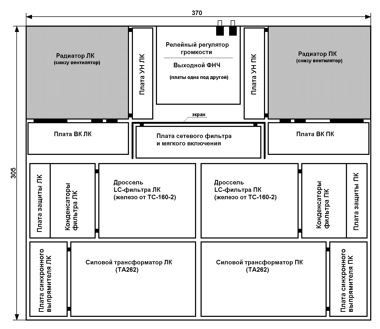

    Леонид, а я вот опять с тем же КОГДА увидим НОВЫЙ усилитель ЗУЕВА, ну или хоть фотки конструктива,платы... или через полгода?
  17. #1536
    22.02.2005
    3,133
    Стараюсь делать быстрее в меру возможностей. Находится все сейчас в неумытом, непричесанном - динамически-полуразобранном виде. Показывать это не хочу.

    1 каскад ВК на плате УН? релейный реггромкости у меня на 4 реле и 6 резисторах(аналоговая часть) мне хватает. А у Вас?
    Добавлено через 8 минут
    почему опять УН и ВК ОТДЕЛЬНО смонтированы? в чем преимущество перед одноплатной версией монтажа?
    Последний раз редактировалось dekko; 01.11.2007 в 12:10. Причина: Добавлено сообщение
  19. #1538
    22.02.2005
    3,133
    Да, на плате УН.
    И я сделал на 4-х реле по схеме Никитина. Шаг - 2,8дБ, а общий диапазон - 42дБ. Мне этого тоже хватает. Управляется регулятор от переменного резистора через АЦП на счетверенном компараторе.
    Несколько причин. Во-первых, на одну плату, соответствующую размерам лицевой стороны радиатора (110х110мм), все вместе не убирается; во-вторых, так лучше помехозащищенность входных цепей (они в этом случае отделены от ВК и цепей питания всей толщей радиатора), а в третьих, так удобнее заниматься настройкой и проверкой (можно снять с радиатора плату УН, не трогая при этом плату ВК).

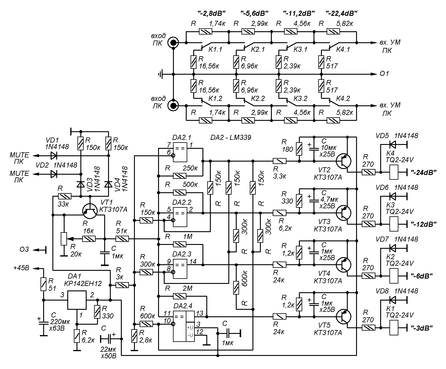

    6,002
    Леонид,а схемку регулятора никак не увидеть? мой то попроще будет и малость похуже...
  21. #1540
    22.02.2005
    3,133
    Вот, на рисунке. Надеюсь, что Алексей не против.
    Регулятор рассчитан на сопротивление нагрузки 6.3к.
    Резисторы в обвязке компараторов должны быть точными. Особенно это касается сопротивлений на 2.8к, 3к, 150к, 300к. Их лучше взять с точностью 0,5 или 1%. В самом аттенюаторе указаны расчетные величины сопротивлений (для сопротивления нагрузки 6,3к), а не соответствующие стандартным рядам. Резисторы между выходами компараторов и их неинвертирующими входами создают гистерезис, равный примерно половине шага по входному напряжению.
    Последний раз редактировалось Л. Зуев; 20.10.2012 в 12:29.
