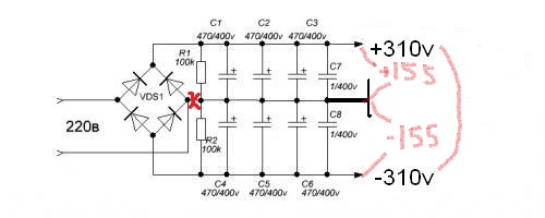

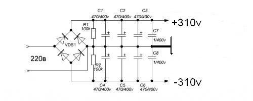

    Цитата Сообщение от CDJKuznec Посмотреть сообщение
    что у него имеется этот усь аж на 220в входного напряжения сети. Понимаю, очень опасно.
    Вот даже и схемка есть от сети 220 в двухполярное +/-310v, общее напряжение 620вольт . Эта схемка не моя я ее скачал. эта схема удвойтеля применяется в сварочных ИИПах я в схеме только подрисовал среднюю точку (земля)

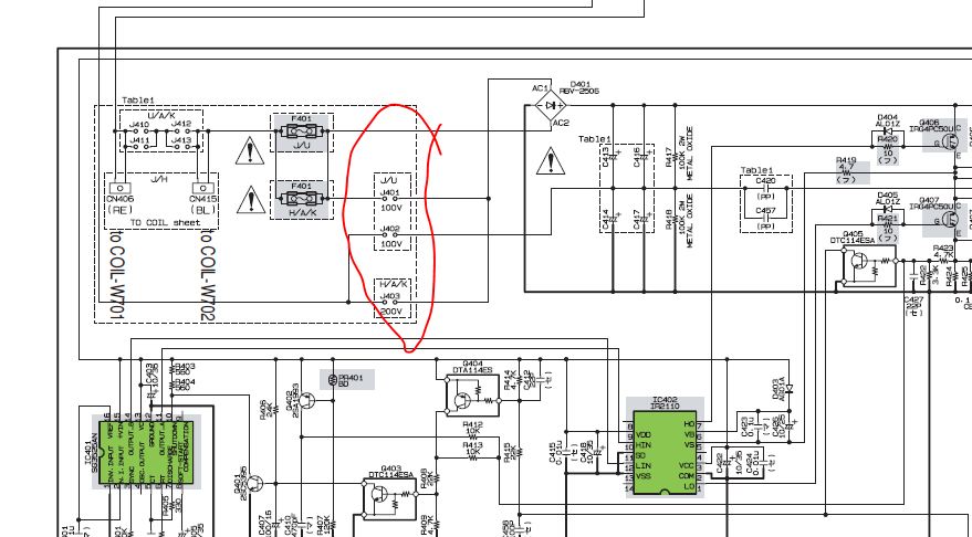

    Во многих АТХ БП стоит переключатель 220 или 110 В , т.е. или просто мостовой выпрямитель или удвоитель .
    Да вот и в усилителях -Нажмите на изображение для увеличения.
    Но повторюсь , питать усилитель от источника гальванически связанного с заземленной сетью - нельзя.
    В плате уже впаят мост с кондёрами, т.е. она сама всё выпрямляет. А подают 127.
    Но про двухполярку что-то упоминалось, не понял только... И питалово по двум проводам, без средней точки.
    Вот для 220
Название:	двухполярное питания от сети.jpg
    Для 127 соответственно будет +\- 80В.

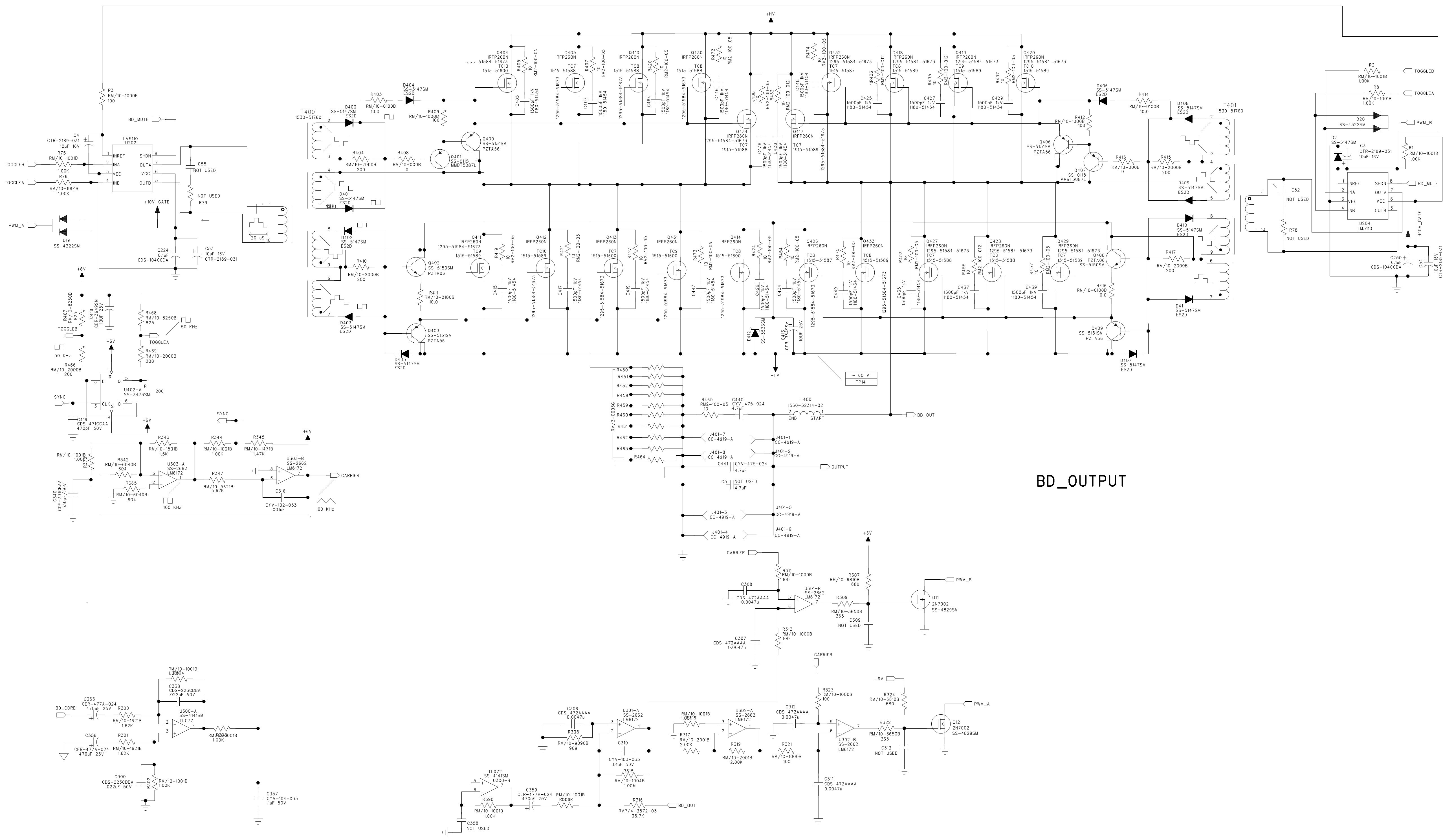

    Здравствуйте! В очередной раз прошу помощи.
    1) Есть схема(в приложении), это авто усилитель класса бд, реальная мощность более 4000вт на 1Ом. на схеме оставил только усилитель, без доп. цепей и без БП. В чем особенность: питание одно полярное +60В(среднее значение), бп синхронизирован с УМ. Несущая частота 100кГц. Все кто его эксплуатируют говорят что один из самых музыкальных усилителей, да и сам его "слышал" - море эмоций. Но не могу понять в чем его особенность в схематике? Да и контроль над динамиком(демпинг фактор) просто сумашедший, динамик 21" с подвижкой почти 600г - не болтается как г*вно в проруби... Зачем спрашиваю: На данный момент этот усилитель не производится, есть его братья 1700вт и 2800вт, основная схематика сохранена (я так думаю, так как схем нет на них, но по плате видно), хочу повторить схематику, обновить базу.
    Хороша первая схемка на 4000вт чемто похож на мой ампливертер тоже работающий в режиме BD с управляющими трансами .Только одно в схеме не понятно компараторы и ОУ питаються однополярным 6 вольт или двухполярным +/-6 вольт или вобще нужно +/-12 вольт ?
    Кстати в этой схеме я думаю можно избавится от лишнего убрать генератор прямоугольника и треугольника работающие на 100кГц и убрать тригер который делит частоту прямоугольника до 50кГц и заменить это хозяиство на какойнибудь шим к примеру TL494 и поставить такуюже частоту там треугольник поставить 100кГц а на двух выводах прямоугольники будут по 50кГц
    питание оперов двухполярное, +/-6В
    на счет 494 - думаю не прокатит, там дед тайм большой, и в задаюшем генераторе не треугольники, а пила, да еще однопорярная. а мы же усиливаем двухполярный сигнал......
    вопрос: вы сейчас эксплуатируете ампливертер? как у него с КПД? выше чем у ПН+УМ по отдельности? тоже задавался этим вопросом, но пока не дошел до экспериментов...

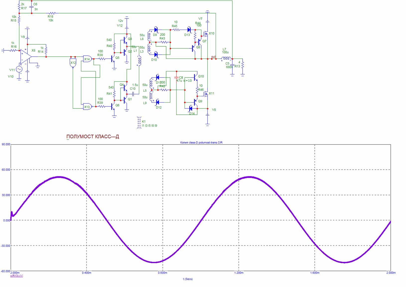

    В микрокапе я опробовал схему из поста №1532 по первой схеме но только не в БД а в Д классе на полумосте с упр трансами и с самосциляций.Потом пробую в мосте в БД классе
    Спасибо! но вы кое что упустили, там не самоосциляция, а задающий генератор, так как самоосциляция не заведется с таким количеством выходников, да еще плата 400х400
    но за моделирование с трансом спасибо!
    файл модель микрокапа загрузите сюда?
