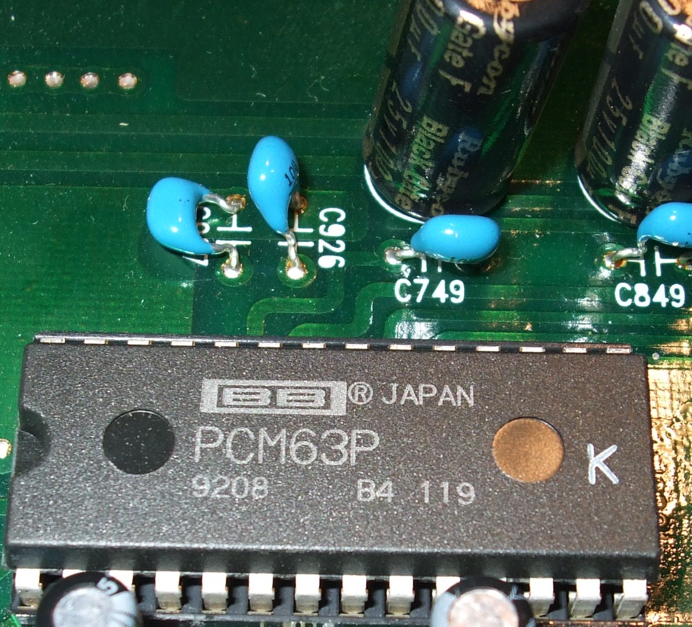

    По умолчанию Re: Конденсаторы
    А сейчас плохая стоИт? )))
    Вот такая..мне не о чём не говорит.
    Да оставь их в покои. Лучше замени Black Gate на что-нибудь по музыкальней, типа таких https://www.chipdip.ru/product/25zlg47mefc6.3x7
    Говорит, что применённые в ROTEL RCD-971 конденсаторы в качестве шунтирующих BG - керамические! ))
    Такие же впаяны в Parasoud DAC1500:
    p.s. Не сочти за издевку, но если в закромах своих найдёшь BG PK на 0,22, 0,33 или 0,47 мкФ - замени ими синенькие, почувствуешь разницу!
    Подскажите,что за голубенькая керамика.. идёт везде шунтами с BG. Имеет смысл махнуть на MKP или FKP ?
    Если есть сомнения в качестве этой керамики - меняйте на NP0/C0G.
    1206 или 0805 всегда можно припаять с обратной стороны платы, на штатные точки пайки или на дорожки рядом. А лучше - прямо на ноги микросхемы.

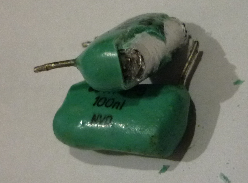

  17. #15357
    17.08.2011

    Да пожалуйста..из оборудования ссср.
    Фольги не пожалели
  20. #15360
    18.06.2012
    г. Обнинск
    2,229
    Фольги не пожалели
    Это ни чуть не исключает не аккуратной, рыхлой намотки.
    А на фольге не экономили, да, от шоколада можно было порезаться и громыхала, как кровельное железо.
