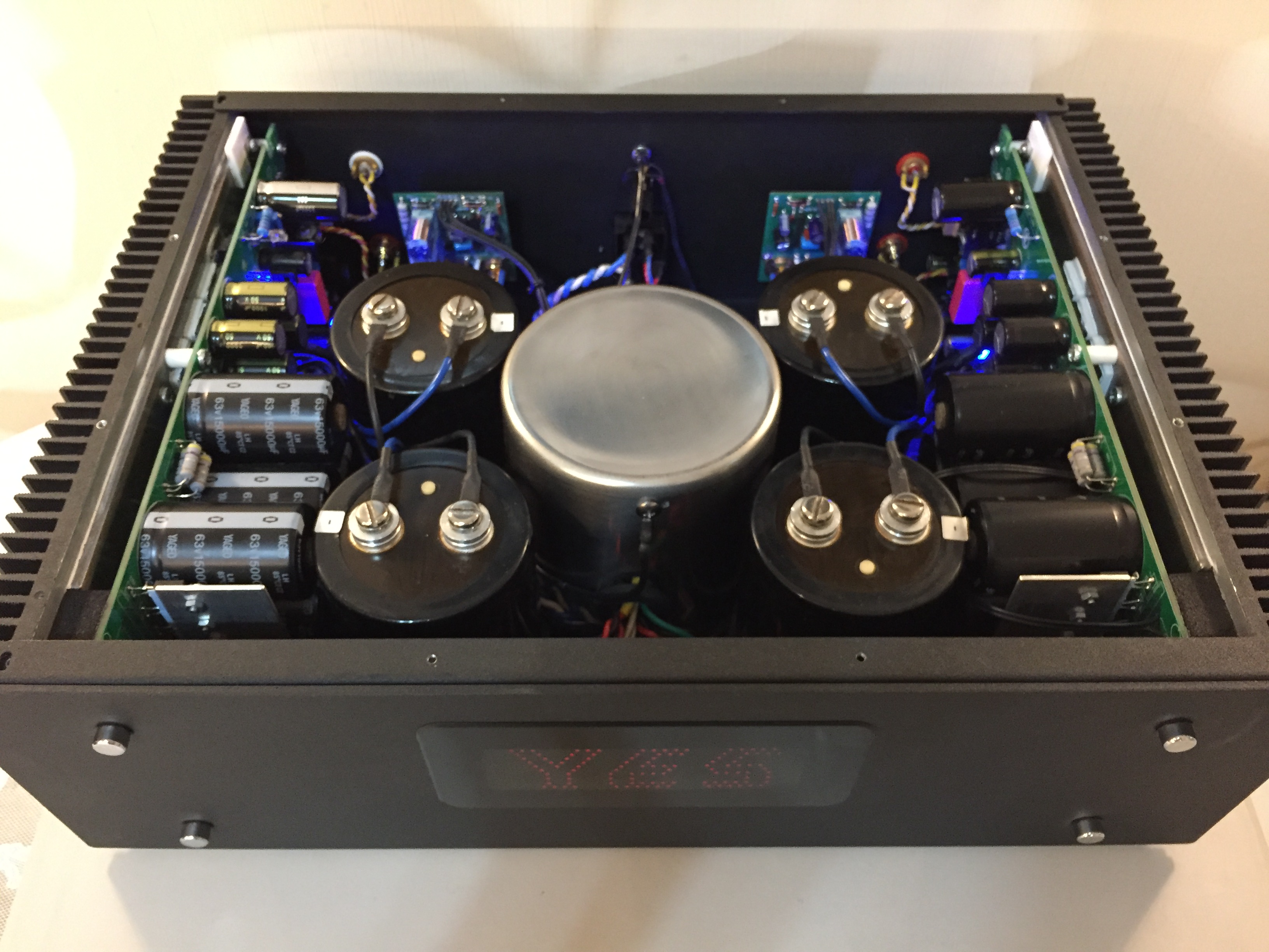

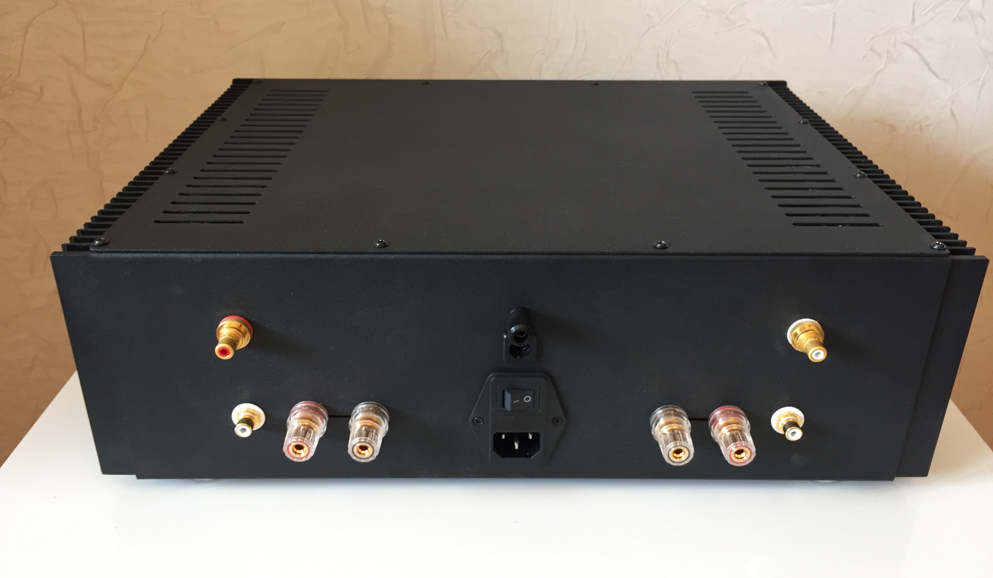

    Время идет, "много керамики" вместо электолитов в питании ОУ для качественного звука - рулит.
    Звук необыкновенно живой. Почти секс. Не так, это точно - секс в натуре.
    Yes-5 с оригинальными тройками toshiba 1530/201 это нечто за гранью в плане музыкальности. При настроенном узле SAB. Напомню, что при использовании китовых BD139/140 этот узел не работает ни в Yes-5, ни в Yes-4M SAB3, ни в Yes-3 SAB. Скажем "спасибо" компании ST за официальный фейк транзисторов BD139-16/140-16.
    Мой бывший Yes-4М SAB3 с тройками IRF сливает Yes-5 по полной. Собственно 4-ка М и мощной версии безосника PowerAmp01v5 2x70W уступает в плане музыкальности.
    Небольшая глубина ОС при низких искажениях у Yes-5 видимо дает такой потенциал для раскрытия звука АС и ЦАП.
    На фото задней стороны:
    - вторая пара терминалов RCA у клемм АС - обратная связь с "-" АС, минимум КНИ настраивалось именно с этим подключением;
    - разъем триггерного выхода для управления DBA;
    - винтовая клемма корпуса.
    На фото внутренностей видны 4шт. больших банок электролитов 33000/100 с высоким рипл-курент 56А.
    На фото плат видна керамика и отсутствие электролитов.
    Резистор R4 в ОС установлен 180к вместо 120к, а то Ку=18 был как-то маловат.

    Классно смотрится, особенно доп. банки в питании - как показывает практика, их много не бывает

    uriy61,
    Уже думал, что надо предусмотреть какие-то точки подсоединения доп. банок в следующих конструкциях. Именно для таких случаев.

    uriy61,
    Кстати да - есть смысл.
    Радиаторы да какой температуры нагреваются?
    Володя, а площадки для керамики возле оу?
    Токи покоя выставлены 3х100мА=300мА
    Радиаторы еле теплые. При температуре в помещении +25град., температура радиаторов примерно 42град..
