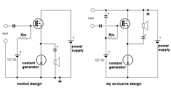

  12. #1511
    Завсегдатай Аватар для Rova
    05.01.2012
    1,265
    По умолчанию Re: Транзисторный ламповик Сергея Рубальского
    в полумостовой (разновидности дифкаскада с двухтактным возбуждением) и мостовой топологиях отбор мощности не зависит от сигнала при отсутствии чётных нелинейностей в плечах.
    Вот еще такая топология (правый вариант).
    Тоже неверно . Т.к. ИТ как и ИН относится к стабилизированным (тем или иным путём, с ОС или без - не важно) источникам питания. В Вашем случае - ИТ просто "вынесен за пределы" основного ИП (на нём менятся напряжение сигнала, хотя ток остаётся постоянным - следовательно отбор мощности сигналозависим).
    Так как через нагрузку ДОЛЖЕН идти ток (или на нагрузке меняться напряжение) сигнала, равный сумме токов плеч или выходных активных элементов, то не нарушая законы Кирхгофа, можно потребовать, чтобы через источник ИП протекала разность токов плеч. Которая и может быть равна нулю (компенсация). Это достигается схемотехнически и выбором типа ААХ плеча.
    Последний раз редактировалось Игорь Гапонов; 01.08.2016 в 16:49.
    Да ладно... ток потребления константен, какие еще надо условия. Он постоянен в рамках возможностей ИТ, но делится между повторителем и нагрузкой.
    Да ладно... ток потребления константен, какие еще надо условия. Он постоянен, но делится между повторителем и нагрузкой.
    Т.е. тоже самое, что на источнике напряжения (константно напряжение) творится с током?
    Вот посмотрите, что в стандартном дифкаскаде при двухтактном возбуждении происходит. По "коллекторам/стокам" стоит ИН (напряжение постоянно), но и ток через этот ИН постоянен. В "объединённых эмиттерах/истоках" стоит ИТ, но и напряжение на нём постоянно. Есть отличие от Вашей схемы?
    Вот посмотрите, что в стандартном дифкаскаде при двухтактном возбуждении происходит. По "коллекторам/стокам" стоит ИН (напряжение постоянно), но и ток через этот ИН постоянен. В "объединённых эмиттерах/истоках" стоит ИТ, но и напряжение на нём постоянно. Есть отличие от Вашей схемы?)
    Постоянство тока будет определяться идеальностью ИТ. Тут не надо ничего усложнять. ИТ не устраивает - можно применить устраивающую схемотехнику.
    ---------- Сообщение добавлено 18:16 ---------- Предыдущее сообщение было 18:06 ----------
    p.s. Это топология Чуффоли. Кстати он, пожалуй, самый нетребовательный к питанию из того, что я пробовал. Можно поставить и 3300 мкф при 2.5 амперах тока покоя (после электронного фильтра).
