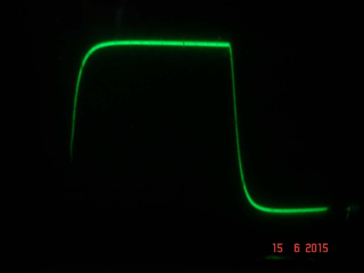

    100кгц, синус полная амплитуда, меандр 20 вольт. Нагрузка 8ом.
ID:	239557   Нажмите на изображение для увеличения.

    В затворе сколько рез?
    а теперь размах +/- 2 Вольта на выходе сделайте?
    Вам уже вроде раза 3 показывали, нового там ничего нет
    где? на этом усе в собранном виде? И это, я как раз и не хочу увидеть ничего нового, меня вполне классическая картинка устроит! Для полного бы комплекта заодно и входной сигнал, и что б шкала видна была... Вы ж предлагаете готовую схему и плату? А не идею для доводки? Многим интересны подробные характеристики, имеем право знать! Не воспринимайте в штыки любопытство к Вашему изделию, поверьте, нет никакого желания облить грязью. Выложив на форуме изделие и предлагая его к повторению, Вы должны быть готовы к любой реакции форумчан, кроме грубости. Насколько я помню, усилитель Л. Зуева на первых страницах ветки тоже подвёргся многочисленным вопросам/допросам.

    где?
    Я же раньше первый собирал усь, по Вашей просьбе выкладывал. Искать мне в ломы... Насколько я помню, у данного уся при уменьшении амплитуды меандра он круче становится(полоса шире)...
