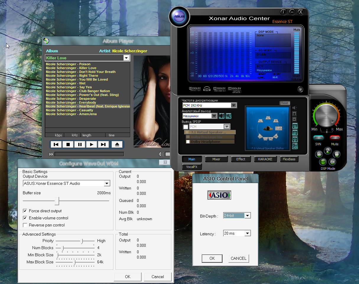

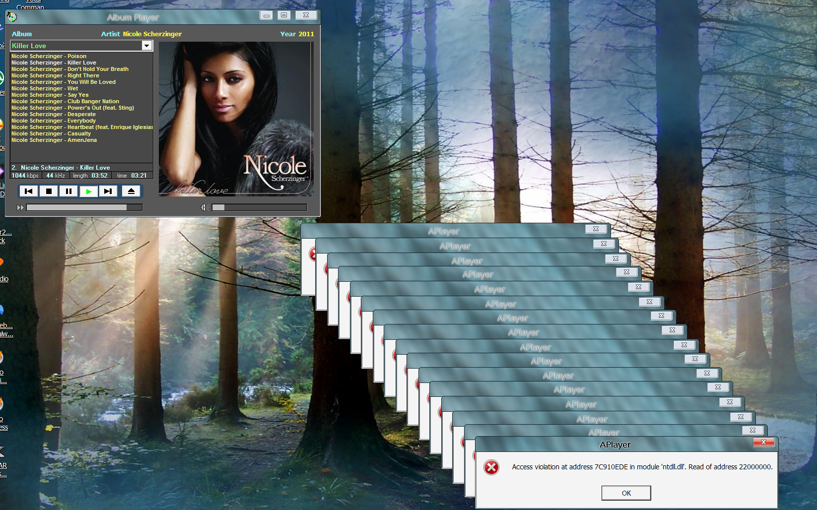

    При повторном проигрывании альбома на версии от 16.06.13 вылезла такая вещь:
    Звук при этом с проигрывателя не идёт, а прогресс-бар движется.
    Это у всех так или это относится только к моей системе? ОС WinXPSP3 c обновлениями по 15.05.2013

    EDDiE, всякое было. Плеер таки критичен к качеству "материала". И, вероятно, и к системе и к "железу". Чаще винил-рипы 24/96. Были такие, что воспроизводились на 2.9.3 и 2.9.4, а на 2.9.6 такие вот зависания. Избавляюсь, меняю. Проще файлы заменить.
  9. #1508
    13,161
    По умолчанию Re: Album Player (APlayer)
    Да на ранних версиях (до 06.06.13) сборки 2.96 такого за проигрывателем не замечалось. А теперь на всех файлах xxxx.flac такое.
    На всех??? Во всех ли режимах вывода? Настройки конверта частоты (если в АСИО) и в зв. карте ?...
  11. #1510
    13,161
    Угу, на всех. Вывод звука через Alpha-II WaveOut Plug-in 1.1
    А вот расскажите теперь, как Вы получили окно АСИО-контроль-панель, если в плеере режим вывода не асио. Если оно выводится из окна настроек карты, то ладно, у меня карта DS, может я не в курсе. Это окно выводится из окна настроек АСИО. Мож какой "конфликт интересов" ?
    Установите еще один APL296, удалите все плагины вывода кроме АСИО, стандартный оставьте, "нулёвый" не устанавливайте.
    У меня в режиме "альфа..." иногда пропадает кратковременно звук, не пользуюсь.
  13. #1512
    13,161
    Клик правой кнопкой мыши по контрольной панели Asus audio center. Там по умочанию есть пункт меню Asus Xonar ASIO.
