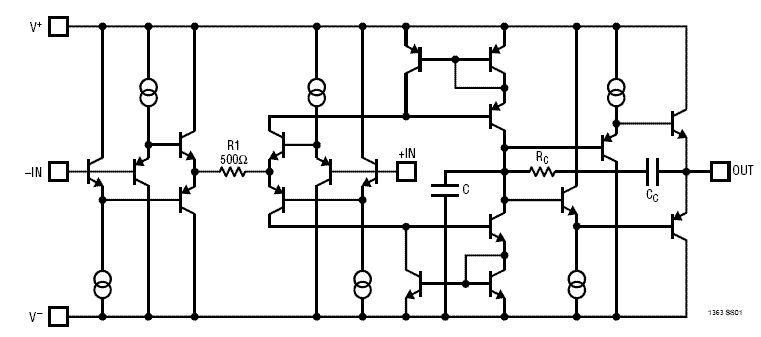

    По поводу линейности входной четвёрки, могу заметить, что очень много (все что я видел с токовой ОС и не только, как к примеру на картинке) скоростных и очень линейных ОУ делается с такой или очень похожей ст-рой. В этом усилителе это очень сильное место.
    О преимуществах ОУ с токовой ОС можно глянуть тут:
    http://www.platan.ru/shem/pdf/st18.pdf

    Компоновка и разводка печатных плат полностью переработаны. В этом плане от старой конструкции ничего не осталось. Схема в общих чертах осталась той же. Изменены, в основном, режимы: повышены токи покоя, поднято в два раза напряжение смещения каскада на VT7, VT9, повышено до +/-65В напряжение питания УН с целью улучшения его собственной линейности, особенно для большого сигнала. С той же целью первый каскад выходной тройки на VT10, VT11 запитан от источника питания УН, а не ВК.
