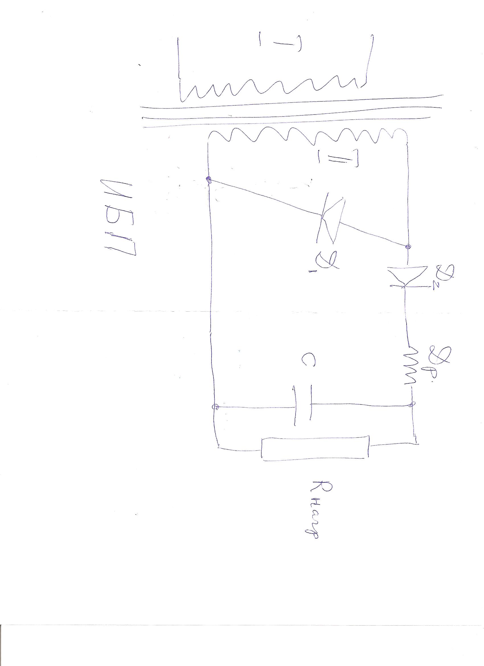

    Цитата Сообщение от Igor Nikolaevich Посмотреть сообщение
    Уважаемые специалисты по ИБП, добрый денью
    Кто нибудь может объяснить, как это чудо работает (а что работает, сомнений нет, схема снята с работающего блока ИБП для компа.
    Вложение 156212По моему мнению, один из диодов коротит вторичную обмотку трансформатора.
    С уважением, Игорь Николаевич.
    Сможет работать если диод D1 (по схеме) поставить после D2 и перевернуть полярность его включения.
  3. #1502
    По умолчанию Re: Шоттки в выпрямителе
    Всем (особенно Александру Ю.) спасибо.
    Был не прав. Выпаял полумост из платы и при таком (голом) измерении схема стала, как Вы Александр и предположили. Загадка только почему в плате этот же полумост прозванивался в другом ракурсе. Ну да бог с ним. Главное устои непоколебимы. Это как-то успокаивает.
    ... Загадка только почему в плате этот же полумост прозванивался в другом ракурсе...
    Из-за обмотки транса, вероятно.
  5. #1504
    Нет, транс уже был выпаян раньше. Оставались только дроссели и конденсаторы. Правда прибор для меня новый (цифровой) . Раньше пользовался только стрелочными. И даже желудком чувствовал, что он там меряет. А цифровой конечно хорош, но вот выдает только конечный результат (или не выдает, если не в диапазоне). А вот что там и как в цепи, поди догадайся.
    Ну все равно, спасибо.
    Игорь Николаевич.
