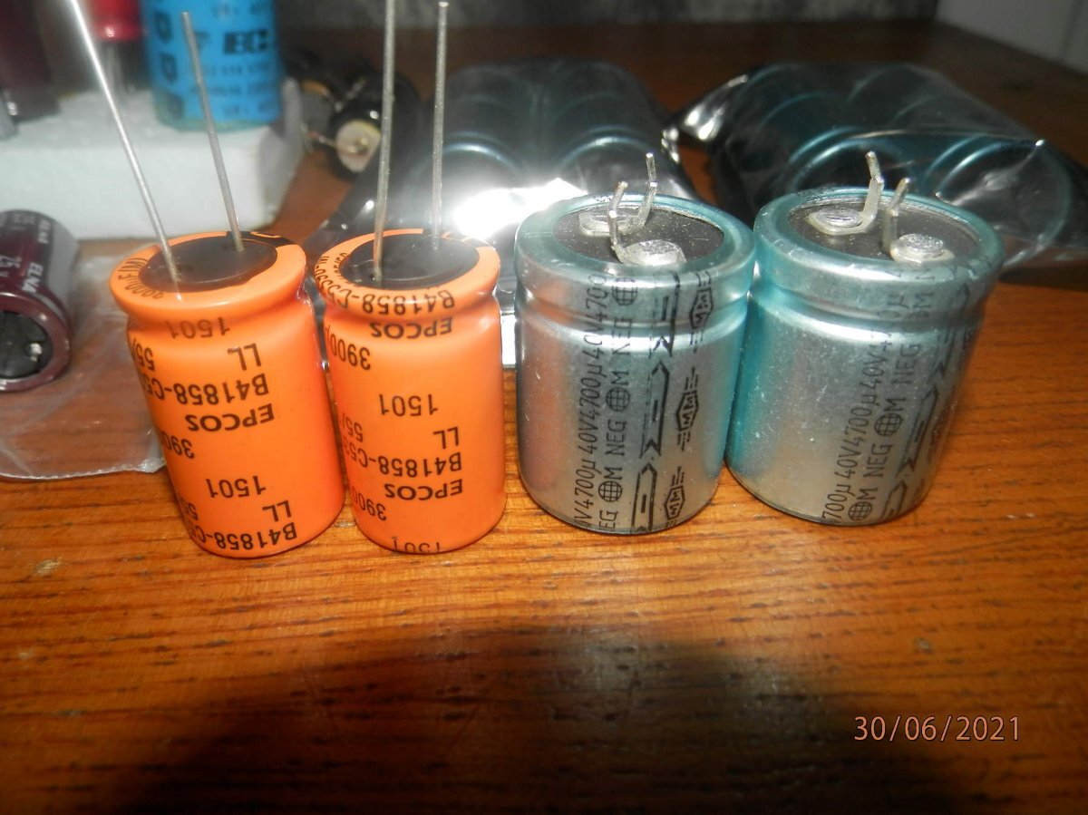

    Цитата Сообщение от poddel Посмотреть сообщение
    Дык, если видишь впервые, то что гадаешь?
    Вот оригинальные.Вложение 409093Вложение 409094
    Заказывал через интернет Чип и Дип,приходили В Кемерово в магазин.Тоже В41858 только эмблему "Эпкос" не помню на них(проверил в работе и убрал подальше с платы).
    Я так же, но у меня серия другая и год уже после 20-го, а не 15-ый.

    По умолчанию Re: Конденсаторы
    Вот немного удивляет, что вроде должны быть оранжевые, но например тут обсуждали:
    https://forum.vegalab.ru/showthread....=1#post2190536
    похожи на мои.
    Подумал что может разные года выпуска.
    Серии разные. То, что цвет не совпадает у разных серий, так не повод беспокоится. А то что конденсаторы одной серии, но с различными емкостями, напряжениями не совпадают конструктивно, так это не редкость.
    Да как-то в подсознании отложилось, что должны быть все оранжевые этого бренда
    А вы то зачем выложили фото своих, если сами считаете, что не должно быть совпадения и повода для подозрения
    Дык, я же уже писал, что конденсаторы различной емкости и различного напряжения даже одной серии, отличаются конструктивно. Вы же этому удивлялись
    Это не корректно, правильнее здесь говорить о различии в типоразмерах корпусов, в частности диаметров, сами параметры на внешний вид не влияют
    Но даже говоря о зависимости размеров и внешнего вида это довольно необычно, судя по конденсаторам других производителей.
    Понятно, что при сильном отличии размеров корпуса бывают некие различия, например конструктивные, касающиеся предохранительного клапана, бывают и внешние в виде отсутствия некоторых элементов дизайна для мелких (д. 5-6 мм или низкопрофильных) корпусов, но здесь соседние размеры, стандартные и довольно крупные (нет технологических ограничений по нанесению маркировки), а отличается всё.
    Особенно удивляют радикальные отличия в маркировке, на ваших оранжевых, хоть и разных по дизайну оболочки, она одинаковая, насколько вижу.
    Видимо какая-то фишка Epcos, может тупо разные производственные линии/заводы.
    Спасибо за фото, коллеги, но всё же хотелось бы услышать людей кто в теме про тип B41851 фейк это или нет.

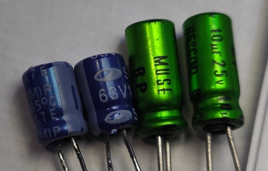

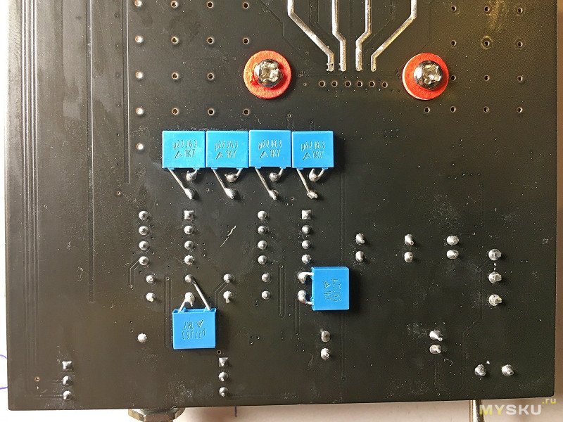

    в сигнальной цепи усилителя на ТРА3255 хочу заменить голубые на зеленые - это правильное решение?

    Нет. Так как там смещение на входе. Лучше здесь будет полярный электролит. А ещё лучше полярный с низким импедансом.(питание то импульсное наверно).
  16. #15176
    02.12.2005
    Со смещением по постоянке, как раз лучше ставить неполярный. Искажения будут ниже.
    так полярный или неполярный? или полярный и зашунтировать пленкой 0,22 мкф
    Так можно же измерить напряжение на штатных.
    99% что там есть постоянная разность потенциалов между выходом предыдущего каскада и входом 3255 - значит, полярные. Шунтирование по вкусу, всегда можно убрать или добавить.
    И кстати, знак этой разности потенциалов не обязательно будет совпадать с маркировкой на плате и полярностью штатных С. Новые ставить по измереной полярности.
