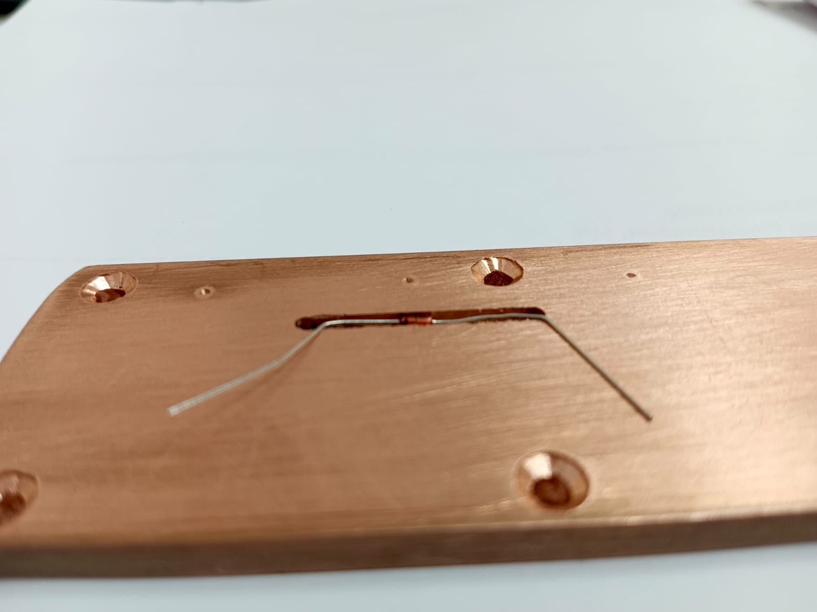

    Цитата Сообщение от frad Посмотреть сообщение
    Прикрутил медяхи...
    Изоляционные прокладки будут между транзисторами и медной пластиной?

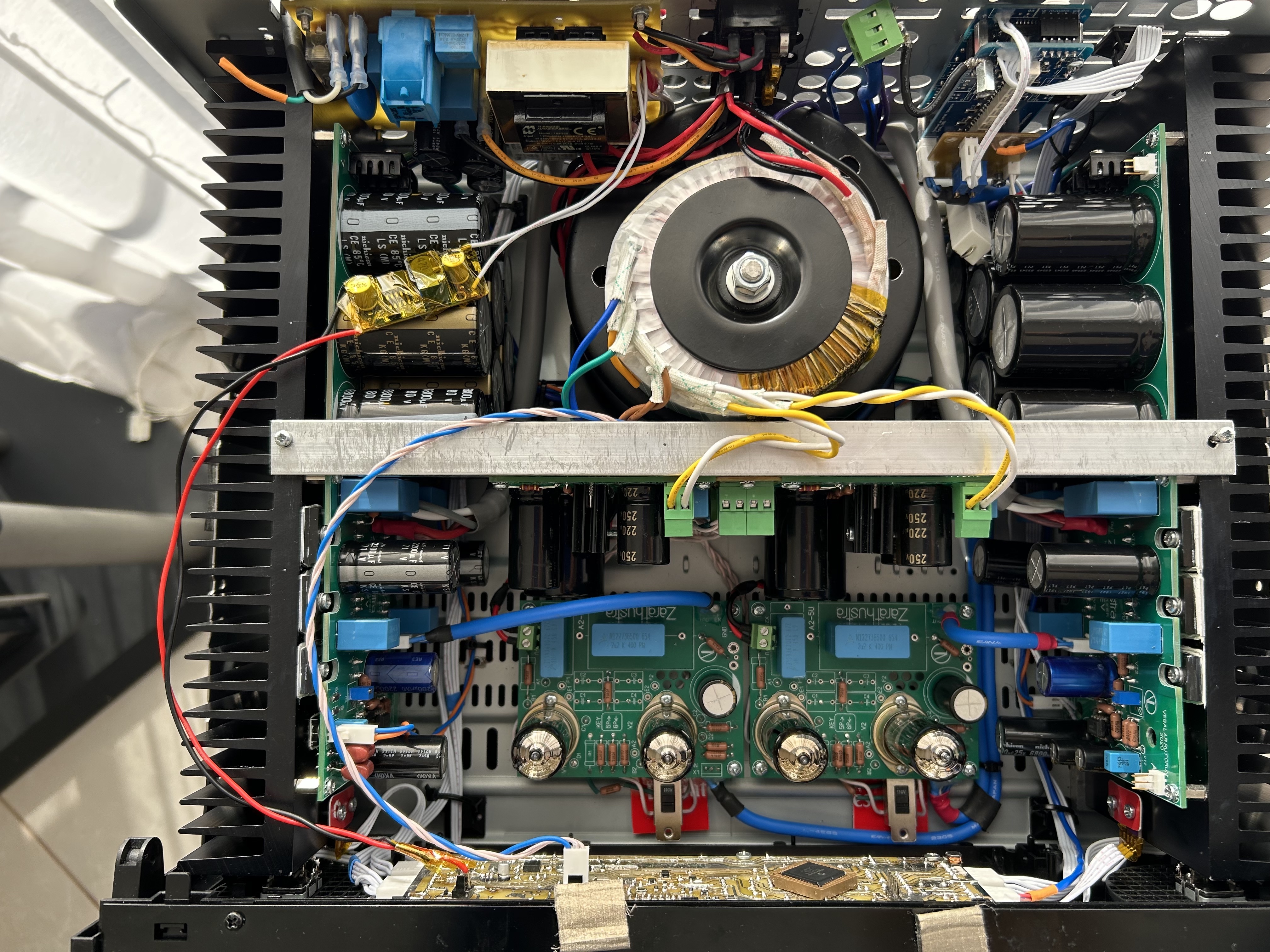

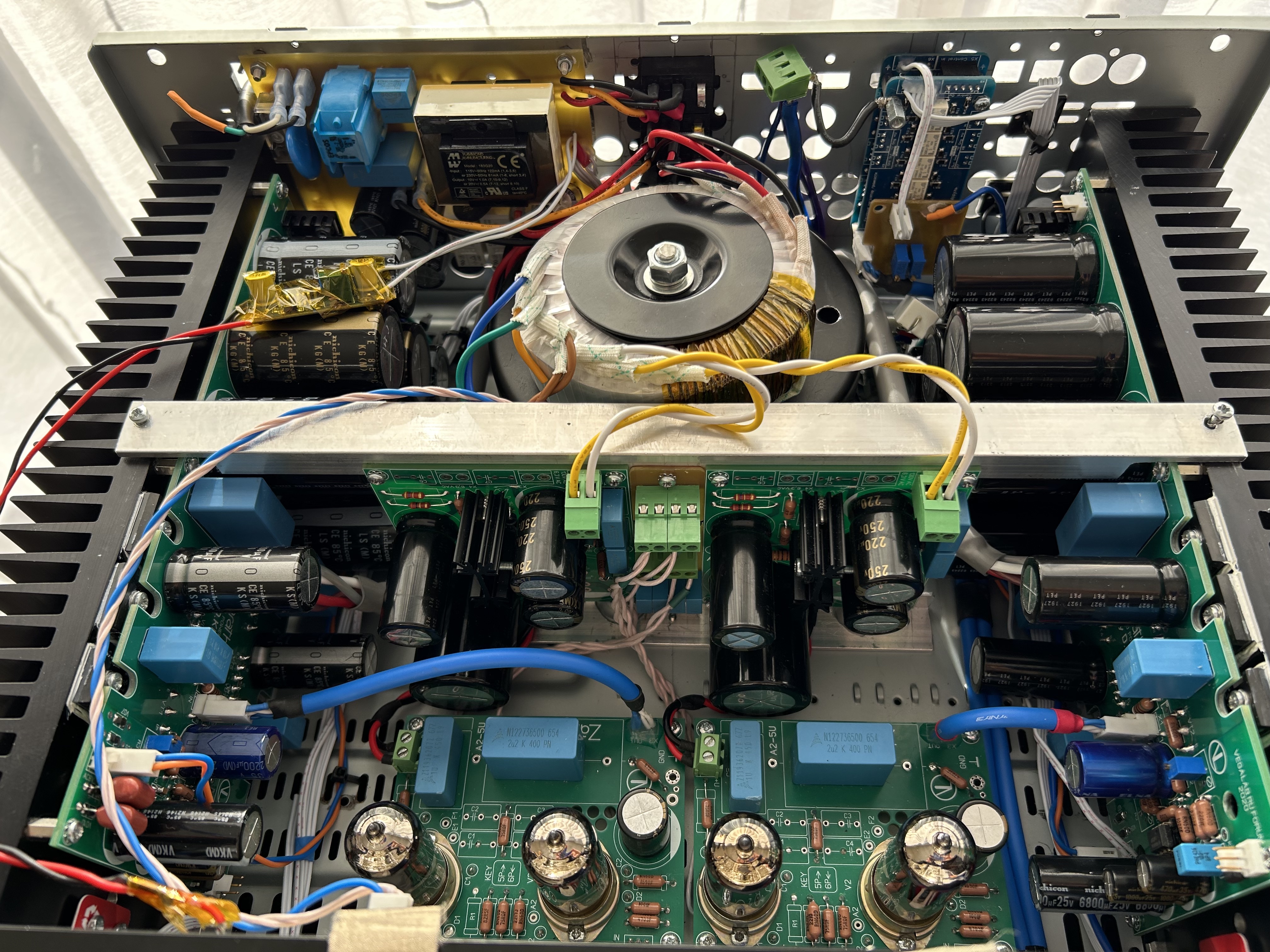

    Всем, привет!
    Практически закончил монтаж. Получилось конечно тесновато, но вроде
    бы с помехами и нагревом удалось разобраться. Глухо как в танке

    Осталось куда-то впихнуть DC/DC питания дисплея и немного поработать с разводкой кабелей и можно приступать к Алхимии и Изотерике

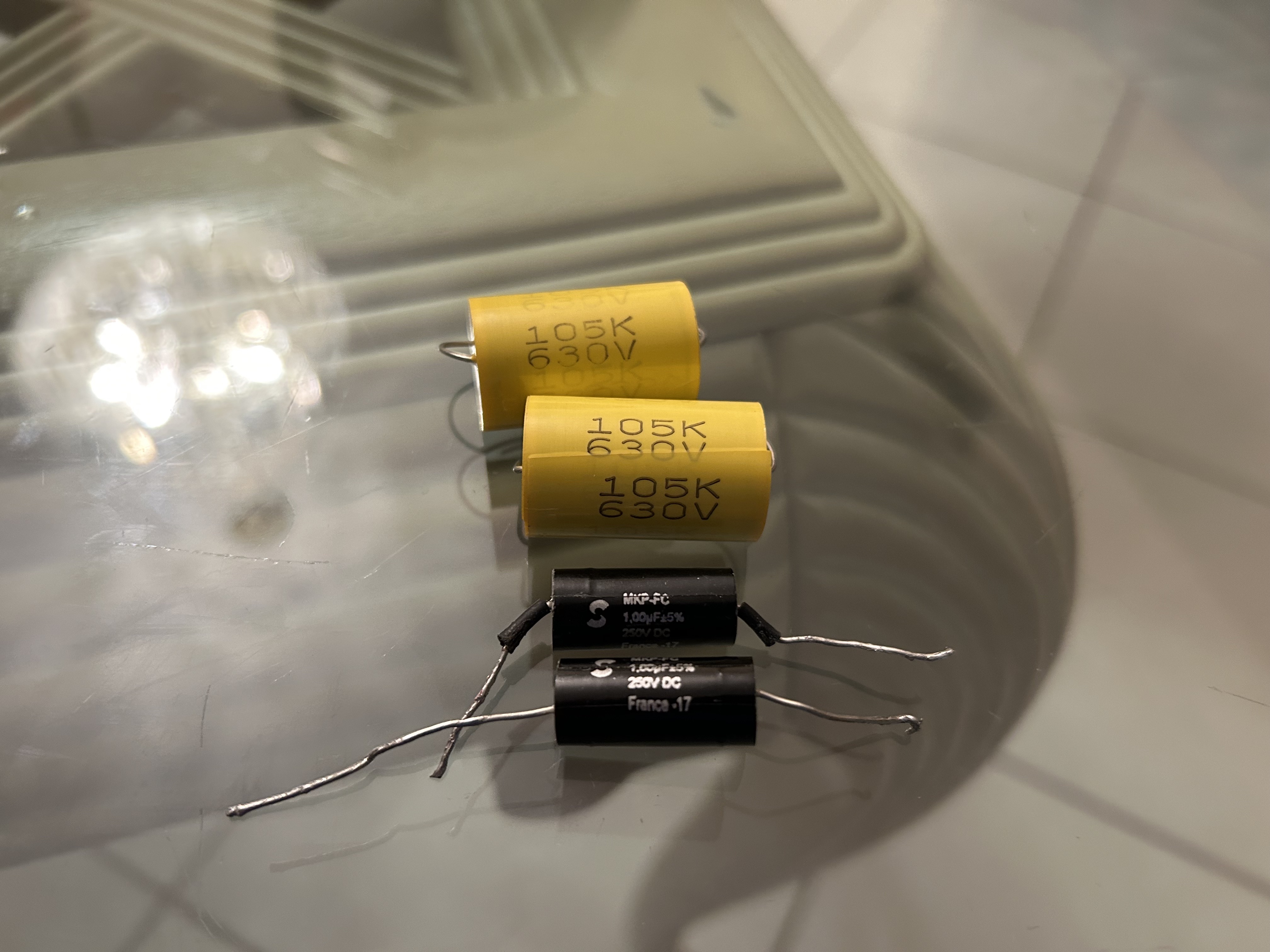

    Поэтому порекомендуйте какие конденсаторы стоит попробовать поставить в УН. Разделительный сейчас стандартная пленка Epcos, в катоде как у автора Muse 470uF. Задача - прибавить в динамике и прозрачности
    Изначально в катоде стоял стандартный Elna на 470uF динамики по-моему было больше Буду играться в общем, но хотелось бы сразу наборчик небольшой подготовить.

    В катоды однозначно ворота, а межкаскадные какие варианты есть?

    853
    Да, так проще. Прокладка кстати будет из слюды, якобы Японской. Пару усилителей с ними собрал, полет нормальный. На сколько она хуже/лучше керамики вопрос открытый.
    Да, так проще.
    Проще, не значит лучше. Тогда теряется смысл меди. Без прокладок все транзисторы плеча будут в одном тепловом режиме.
    А с прокладками на едином куске меди разве нет? Даже если учесть что теплопроводность прокладок одинаковая.
    А в чем тогда смысл применения медной прокладки? Не сверлить радиатор под диодный датчик ?
    Без прокладки температура диодного датчика будет иметь температуру ближе к температуре кристалла транзистора, чем с прокладкой. К тому же коллекторы всех транзисторов будут соединены по медной шине.
    Да, ворота думаю обязательно попробую. Для межкаскадных пока вариантов пока не много. Есть полипропилен Соленовский (но куда раньше не пытался их пихать, не оч нравилось) и Полиэстр, марку даже забыл Ну и то что в плате сейчас полипропилен EPCOS.

    Есть идея попробовать Мундорфы воткнуть, но вопрос какие есть смысл? Там наименований как, конь наделал
    Попробую изолировать медяху. Не знаю пока что из этого получится, но буду пробовать. Совсем не просто оказалось прорезать канавку диаметром 2мм в меди.
    Обычные Suprime ни чем особо не примечательны. Другие типа Silver/Gold/Oil дорогие и габаритные. Попробуйте наши KZK фольговые, если не ошибаюсь, Orange. Они есть на 1 мкФ, следовательно, надо два в параллель. Можно еще 0,047 - 0,1 мкФ зашунтировать.
    Кстати, так-же можно и снизу ЕРСОS зашунтировать.
