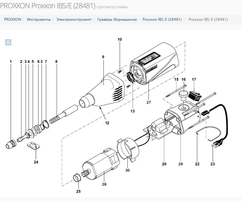

    При резке алмазным кругом бормашиной Proxxon IB/E, круг закусило и из неё повалил сизый дым.
    После паузы, что б остыла, пилила нормально, но вот не выходит из головы "..это же обмотка,
    похоже, наверное надо озадачиться поиском моторчика на замену...? Кто по движкам "спец",
    может надо ТО какое проделать, может лаком залить ...? Спасибо, заранее, за полезный совет!
    С уважением, Андрей
  13. #1493
    Новичок Аватар для Freddie
    14.01.2016
    По умолчанию Re: Инструменты и расходные материалы
    Оригинальных деталей на проксон в России нет. Поэтому вслучае гибели двигателя придется искать нечто похожее у китайцев. Двигатели эти условно неразборные и никакого ТО не требуют. Только замена, вдруг чего.
    Именно на IB/E схемку не нашел, но есть на IBS/E
    https://www.ilferramenta.com/product...e-art-28481-28 - внешний вид (и там их тоже нет).

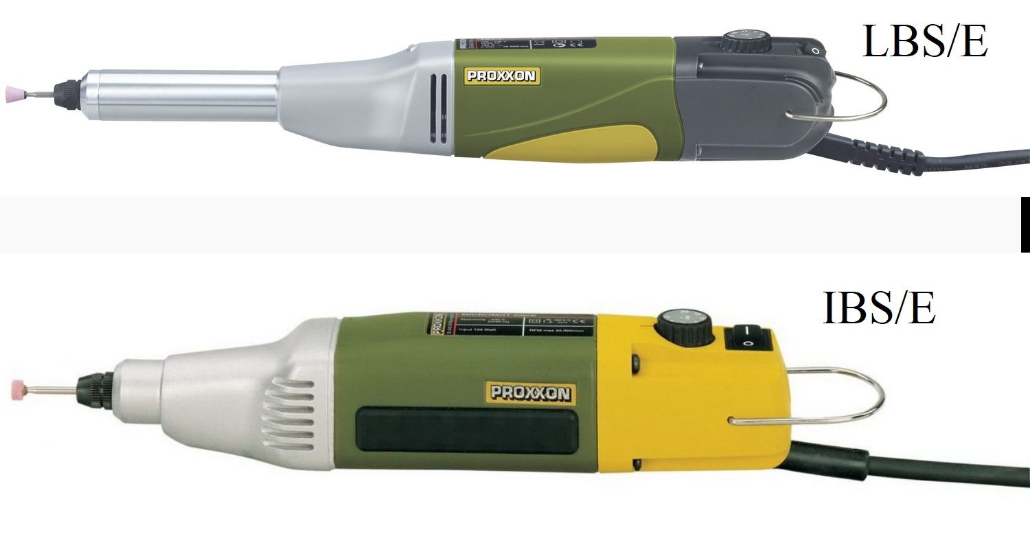

    p.s. Та машинка, что "презентовал" )) какая-то массивная, с ней бы ту работу, что делал, не получилось бы подлезть...
    Правда забыл, что у меня имеется гибкий вал с патроном, ... хотя, наверное тот бы сгорел от нагрузки ... ? ...
    Там бы больше подошла типа LBS с длинной и тонкой шейкой:
Название:	LBS vs.IBS.jpg

    Цитата Сообщение от Freddie Посмотреть сообщение
    ... Двигатели эти условно неразборные и никакого ТО не требуют. ...
    Ну, при большом желании разобрать-то можно:
Название:	Motor mit Stгtzring fгr IB_E & IBS_E.png
