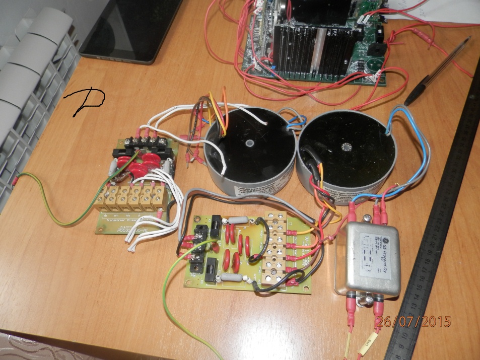

    Прошу спецов помочь в выборе синфазных фильтров по входу сети ЦАПа. Ниже указаны модели от МуРата.
    Есть желание поставить фильтр в несколько ступеней:
    1. На вводе кабеля 220 в корпус PLY10AN1130 (гибрид 2в1-синфазный+дифф), от него кабель на тумблер питания и плату основных фильтров.
    2. Двухступенчатый на плате питания, с неё запитаны аналоговый и цифровой трансы, первая ступень ВЧ фильтр PLH10AN3711, вторая НЧ- PLA10AN3630. Это для каждого транса.
    Обоснован ли выбор данных моделей, и могут ли быть проблемы при простом, последовательном соединении синфазников с Х2 емкостью между ними?

    Как не спец напишу. Собираюсь делать для ЦАП один общий синфазный фильтр используя готовый промышленный(собирать буду в отдельном корпусе,чтобы иметь возможность включать "миную его"). Также "предполагаю",что на работе ЦАП это особо не отразится. Мне кажется Сетевой фильтр-стабилизатор до синфазного фильтра имеет чуть большее значение с перепадами в нашей сети по переменке примерно от 5 до 30В .Вполне допускаю,что как не спец я могу и ошибаться.

    Y-конденсаторы в ЦАПе не к месту, только увеличат межблочный ток по земле сигнального кабеля, который мы и пытаемся понизить синфазным фильтром.
    Много раз сказано, не надо подключать землю стандартных синфазных фильтров ни к чему в корпусе аудиоустройства, только к вводному контакту заземления сетевого кабеля. Фильтр работает не так эффективно как с нормальным заземлением, но в 99% случаев в наших домах его нет.

    Лучше этот или др. синфазный дроссель поставьте после диодов -толку будет больше. Но не всем такой звук нравится, "деталей" может не хватить...

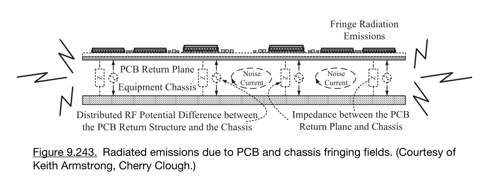

    Помню, кто-то писал о просвистывании отвязанной цифры в аналог через слишком близко расположенную к поверхности корпуса плату ЦАП
    А "слишком близко" это сколько?
  14. #1493
    flipper
    По умолчанию Re: ЭМС, борьба с помехами
    врать не хочется, но вроде речь шла о крепеже через обычные втулки, те, миллиметров 5. Давно это было, а ветки цапостроя длинные, фиг найдешь теперь. Для себя запомнил, что близко крепить не стоит

    Очень даже может быть
    И какое расстояние должно быть?
    На этот вопрос мне не ответить без вводных и электромагнитного симулятора... Или можно просто делать больше 5 мм

    На плохо разведенной ПП ДАКа приближение платы на расс-ие 30-40мм от корпуса увеличивает уровень гармоник генератора на 10-25 дБ на аналоговых выходах

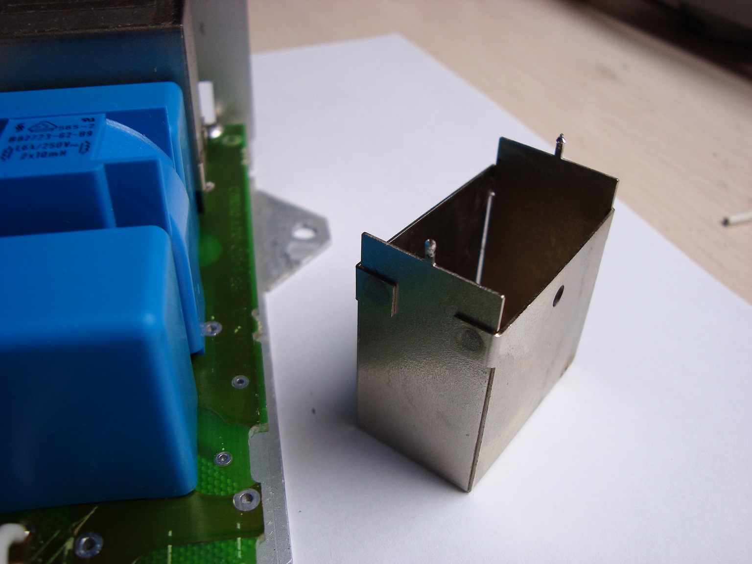

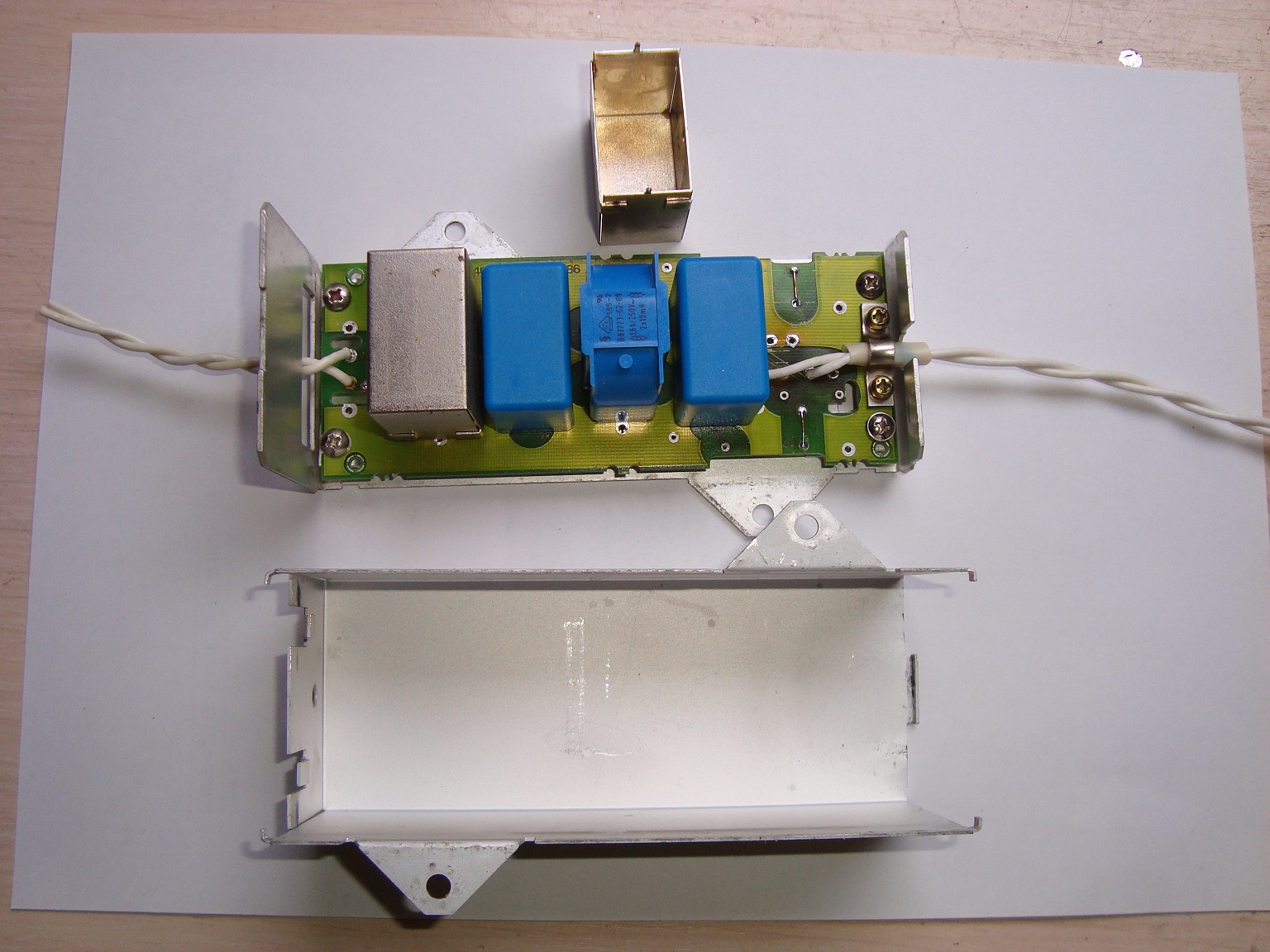

    Хотелось бы обсудить конструктивное исполнение сетевых синфазных фильтров. Для затравки фотографии фильтра из аналогового ЭЛТ монитора от какой-то медицинской системы пр-ва Сименс, предположительно времен начала 90-х, которая была найдена на пункте приема металлолома.
    Плата уже бывалая, после экспериментов, некоторые элементы выпаяны за ненадобностью. Удивило прежде всего обилие экранирования. На синфазные трансформаторы надеты коробочки предположительно из пермаллоя, а вся плата помещена в алюминиевый кожух. Пермаллоевые коробочки звенят при сильных помехах в сети, например иногда можно слышать характерную трель от сварочных аппаратов, что наводит на мысли о сильном поле рассеяния этих дросселей, а так же других дросселей с частичным заполнением магнитопровода.

    Звон магнитопроницаемых экранов удалось устранить установкой резисторов на 470 Ом параллельно обмоткам дросселей. Похоже имело место их насыщение при воздействии импульсных помех?

    Какова структура дросселей?
    Типа как у PLY10?
    И как они подключены?
    Каким ветром Вас занесло в пункт приёма металлолома?
