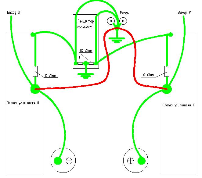

  2. #1481
    13.08.2006
    Омск
    6,633
    По умолчанию Re: High-End для начинающих - Zen V9 ?
    Т.е. имеешь ввиду запаять выходной земляной провод АС и сигнала вместе (как на картинке)?
    Можно и так. Это особого значения не имеет.
    Я чем дольше в этих землях копаюсь тем больше понимаю, что ничего не понимаю
    Если сделаешь как на рисунке, все должно быть хорошо. Если нет - значит надо разбираться с раскладкой проводов от РГ до плат.

    Audiomaniac, кстати посмотри как Максим в мануале на свой РГ советует распаивать входные проводники. У меня так и сделано. Я поэтому думаю, что здесь надо копать не в входных цепях, а прицепить экранированный кабель для сигналов от РГ к усилителю и помучать две другие земли.
    Мой план на вечер таков:
    1) Заменить витые пары от РГ до плат УМ на экранированный кабель. Пойдет обычный с одной жилой и экраном? Или надо брать витую пару в экране, а экран вешать на землю со стороны РГ?
    2) Отпаять землю АС от места соединения с землей БП и перетащить её на контакт резистора R10. Если не поможет, то попробовать к этому-же резистору подтащить землю от БП. Если и это ничего не даст, то притащить к ним сигнальную землю.
    3) Если на этом тоже ничего не выйдет, то впаяю все обратно рядом с сигнальной (верну вариант "было") и забью на этот еле-еле слышный фон, который с экранированным кабелем может и пропадет.
    Пойдет.
    Точка подключения земли нагрузки особого значения не имеет.
    Лучше общий и экран сделать разными проводниками, -а то хай энда не будет.(: С ув. Сергей.

    В общем подтянул землю АС и питания на резистор R10. Сигнальную оставил у входа. На слух было меньше всего гула 50Гц. Попробовал запаять все в одну точку к сигнальной и тогда кроме гула 50Гц появляется еще модуляция. Осталось два варианта либо это шум самой микросхемы, либо из-за хреновой сети трансформаторы сильно гадят. Каналы абсолютно идентично запаяны, но правый чуть громче шумит. На 20см уже ничего услышать не возможно в упор к динамику присутствует. После с десяток раз перезагрузок и выставления разных настроек зв. карта&винда один разок смиловались надо мной и дали нормально замерить .

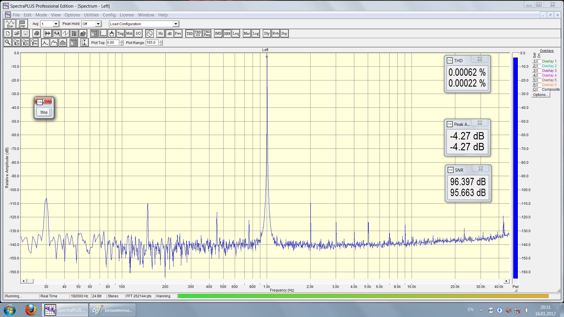

    До 1 кГц теперь практически отлично, сильно лучше при такой компоновке не будет.
    Только, странно выглядит пик на 30 Гц, что это за чудо?
    Это если только трансформатор двигать, но я думаю такой шум не страшен т.к. я все-же с дивана слушаю, а не в упор к НЧ динамику . А там остальной шум намного громче. Из СЧ и ВЧ очень-очень тихий звук шшшшшш.
    Это звуковая карта похоже чудит. Вторая картинка её спектр с выхода на вход.
    Вторая гармоника великовата (-75дб), можно уменьшить, покрути модуляцию. У меня -90дб
    При 3,75Ом -90дб? Параметры конечно еще раз гляну, но я настраивал его по мануалу, чтобы ток больше выдавать т.к. АС с сопротивлением 2,8Ом.
    Расскажи, как удалось запустить 24 бита? В ВИН7
    Сам не знаю. В настройках винды отключил все не нужные устройства. Во всех поставил 24бит 192кГц. В спектре выставил режим стерео и 24бит 192кГц. Затем перезагрузился и не меняя ничего запустил спектру. Вроде работает, но иногда запинается. Перезагрузки помогают.

    Посмотрев свежим взглядом на последнюю схему земель своего предыдущего усилителя (также долго вел борьбу с фоном) https://forum.vegalab.ru/showthread....l=1#post833806 узрел фиолетовый проводок, которого сейчас как раз не хватает у меня.
    Поэтому скоро начну очередное понижение шумовой планки усилителя. Схему соединений земель показал внизу на картинке. Первым попробую добавить красный проводок (либо с земли входов или с земли РГ). Если не поможет, то попробую отделить сигнальную и силовую земли резистором, который сейчас 0 Ом. Какой-же я дотошный...
