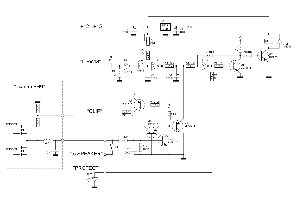

    Ну вот на тему защиты IRAUDAMP
    Тут
    1)датчик "clip",
    2)задержка (начинает отсчет только после появления несущей),
    3)защита от постоянки.
    Собственно оригинален только датчик "clip".
    Цитата Сообщение от pokos Посмотреть сообщение
    Обе. Другими словами, силовая земля с ключами должна быть соединена с малосигнальной через бусинку.
    Понял, на следующей плате учту!
