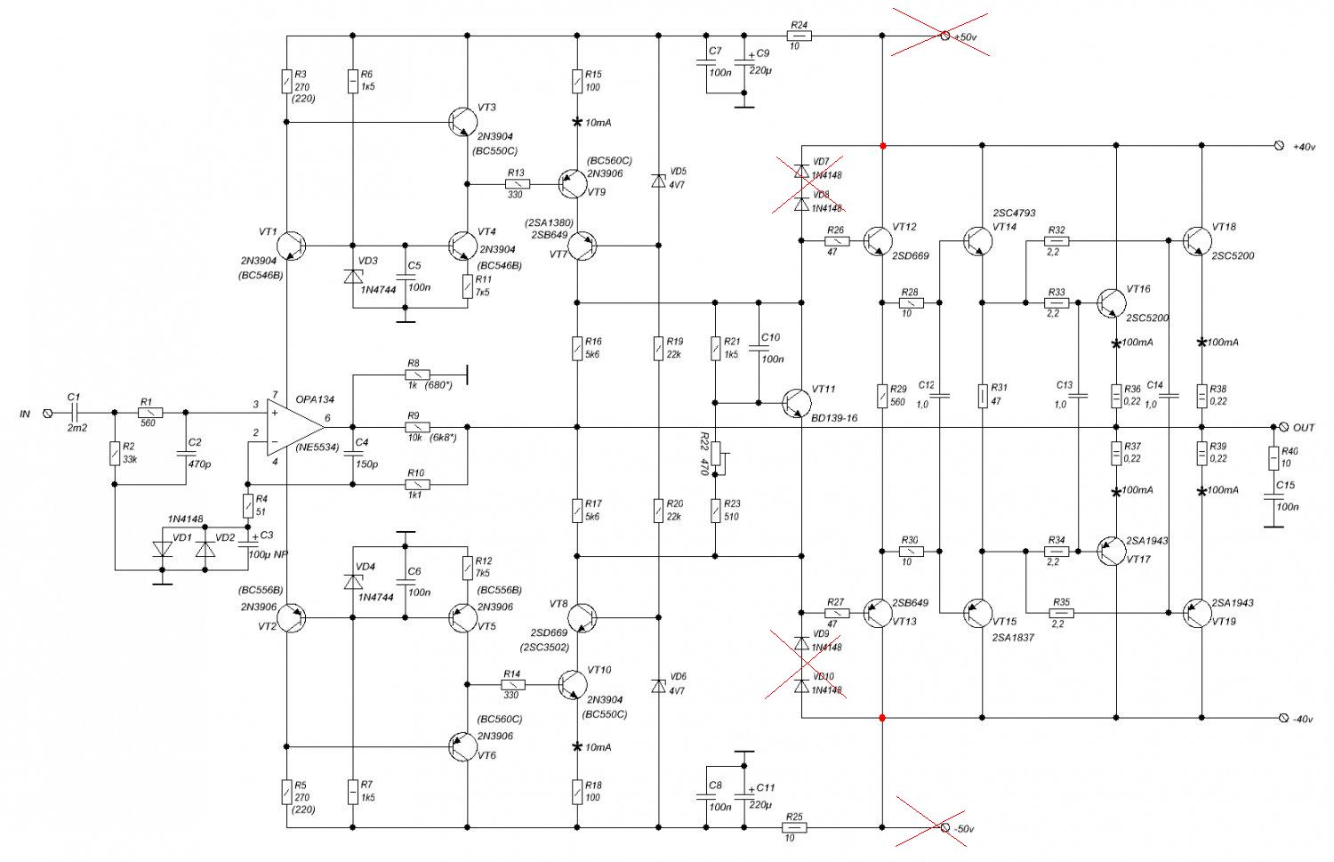

    Собрал немецкий усилитель - очень достойный аппарат, высокий уровень детализации, приличный объем звучания, так называемая сцена - в общем, грамотный усь, по качеству (на мой слух) явно лучше Шушурина и Стоунколда. Рекомендую.
    Выкладываю несколько измененную схему и ПП https://forum.vegalab.ru/showpost.ph...&postcount=150 , практика повторения усилителя показала, что AD797AN капризные ОУ, вместо них лучше использовать ОРА134, получается очень стабильный результат, без необходимости подстройки "0" на выходе усилителя. Добавлен вариант усилителя с раздельным питанием УН и ВК, предложенный vadim65 https://forum.vegalab.ru/showpost.ph...&postcount=215 Рекомендуемый предварительный усилитель и темброблок Матюшкина https://forum.vegalab.ru/showthread....=1#post1008903
    Добавил улучшенный вариант немецкого усилителя с раздельным питанием УН и ВК, и с каскодами в УН.
    Добавил порядок настройки усилителя https://forum.vegalab.ru/showthread....=1#post1071076
    Перезалил схемы с учетом опыта повторения форумчанами, подстроечный резистор установки тока покоя выходных транзисторов применять только многооборотный.

    Всем добрый вечер! Shurik, прошу помощи: все сделал заново, но не идет немец с раздельным питанием и Sanken на выходе. Сделал новую печатку - проверил; протравил - облудил - проверил; детали перед установкой - проверил, подобрал; впаял детали - еще раз проверил размещение деталей на плате; проверил на "сопли". Подключение для настройки - по рекомендациям автора. Питание: УН - 42 стаб., ВК - 39. В УН на контрольной точке порядка 10mA. На стабилитронах 15.3 и 15.4В и 3.3 и 3.4В. В ВК падение напряжения на эмиттерных сопротивлениях - 1.5-2.0 mB, R21 изменял от 1 до 3 КОм, R23- 330 Ом, R22-470 Ом (схема в post 1, печатка post 905). Подстроечник рабочий. Транзисторы в УН немного нагреваются. Постоянка на выходе: при включении 7-7.4 mB, с прогревом уменьшается до 5.8 mB.Сравнивал схему и разводку печатки - вроде норма, без косяков. Вадим, что еще можно предпринять? Кто делал эту схему на этой печатке (905), были проблемы?
  17. #1496
    23.06.2008
    1,791
    По умолчанию Re: Качественный немецкий усилитель
    При Вашем напряжении УН 42в получается недостаточный ток в цепи базы каскода, попробуйте изменить сопротивления R19, R20 с 22ком на 12-15ком, до достижения тока 2-2,5мА, на ПП можно поставить 27ком или 33ком. Померте напряжение между коллектором - эмиттером Т11, должно быть не меньше 1,8-2,4в.
    Всем добрый вечер! Shurik, поставил 33 КОм, ток стал 2.3мА; напряжение Т11 к-э=3.4В, постоянка на выходе увеличилась до 5В, снижается с прогревом очень медленно; в УН ток стал 13мА. Эти данные на NE5534. На TL071: постоянка - 1.1мВ, в УН ток 3.5мА; Т11 к-э=2.8В. Ток покоя ВК в обоих случаях при изменении R22 = 1-2мВ. Вариант: вернуть все номиналы согласно схемы и подать на УН 50В или ... С уважением ...
    Shurik,прошу прощения за беспокойство и назойливость)))у меня возникло ещё несколько вопросов)))тут в одном посту нашёл ещё одну схемку,впринципе ни чего нового,просто там соеденили два питания в одно целоеНажмите на изображение для увеличения.
Название:	%D0%9D%D0%B5%D0%BC%D0%B5%D1%86%D0%BA%D0%B8%D0%B9%20%D1%83%D1%81%D0%B8%D0%BB_final.JPG
ID:	112404.мне она понравилась тем,чтотам одно питание,и добавлены транзисторы,я так понял за счёт добавленных транзисторов разгружаются те,которые стоят перед ними,что в свою очередь позволяют получить более низкие искажения различного рода и позволяют немного покачать этот усилитель,или я в чём-то ошибаюсь???просто сравнив данную схему со схемой 150 поста,я думаю что эта должна поинтереснее звучать)))
    Нет, пока не надо, т.к. напряжение на К-Э Т11 нормальное, этого смещения вполне достаточно для появления тока покоя выходных транзисторов. У Вас не поднимается выше 9мА, следовательно ток в цепи Т12-Т13 (3мА) и Т14-Т15 (30мА) не должен соответствовать этим значениям, если величины этих токов такие, как написаны, то тогда сделайте простую вещь: выпайте диоды с питания ВК на коллектор и эимттер Т11 и подайте питание УН на ВК, соединив их перемычкой. Если после этого не появится нормальный ток покоя, то я склоняюсь к ошибке в монтаже.
    Наверняка, я не собирал, но у других работает. Это схема с раздельным питанием УН и ВК, а также небольшими усовершенствованиями, она есть в первом посте. ПП для нее в посте №905, я по этой печати не собирал, проверте.
