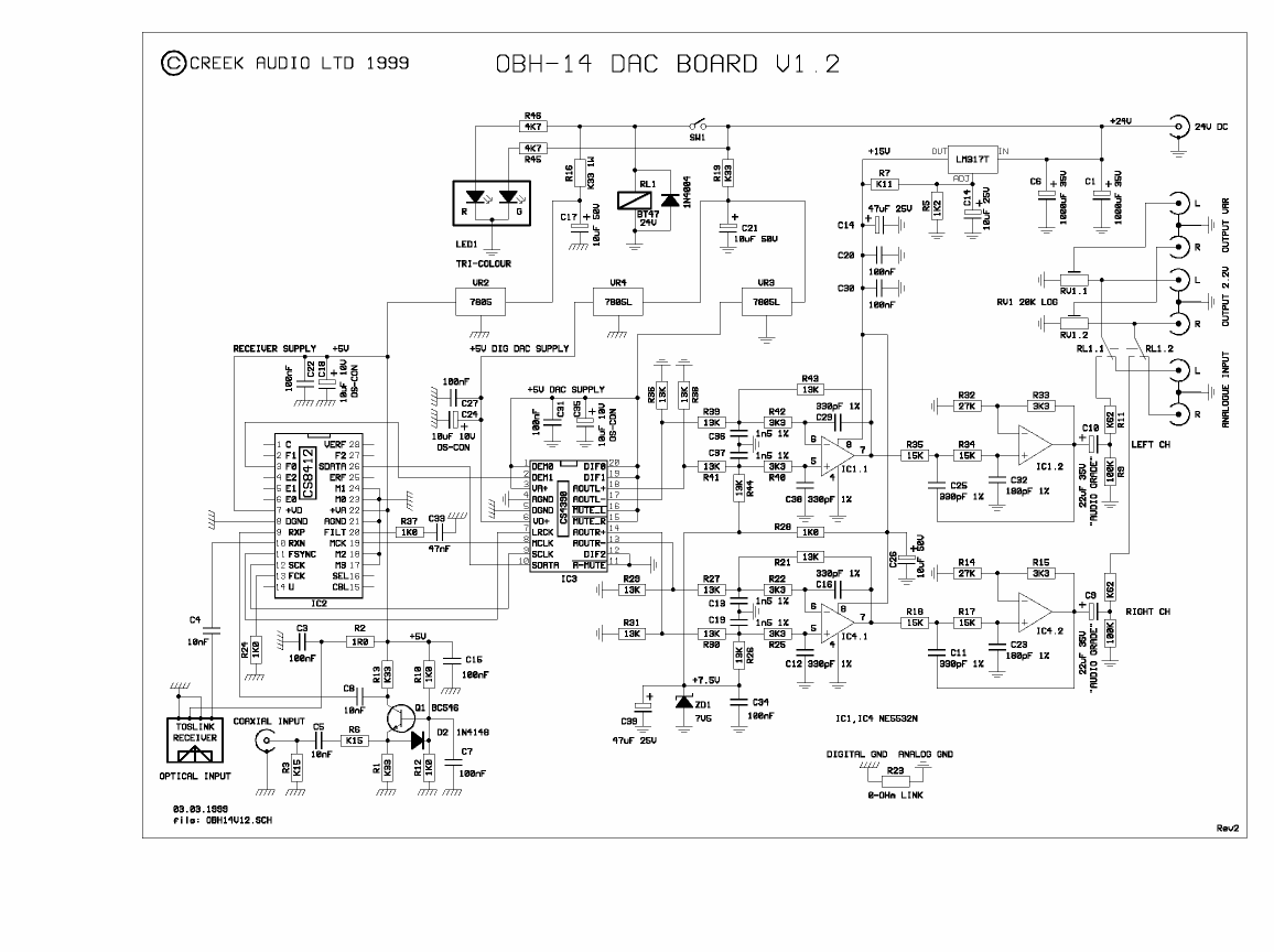

    Цитата Сообщение от DIP20
    может, у кого-нибудь есть уже полностью готовая схема ЦАПа на базе CS8412+CS4390
    Вот схема Creek Audio ОВН-14, давно снятого с производства:
    Алексей

    По умолчанию Re: ЦАП своими руками (многоствольное древо)
    Алексей, поясните два момента: выбор оперов и их питание.
    Спасибо.
    Сергей.
  18. #1497
    03.01.2005
    London UK
    4,388
    NE5532 неплохо работают в данном включении в сочетании с CS4390, как по измерениям, так и по звуку, по сравнению со многими другими операционниками. Питание - от +15 Вольт, средняя точка 7,5 В. Входные делители сделаны таким образом, чтобы выходы ЦАПа не нагружались по постоянному току, хотя и подключены без разделительных конденсаторов. На выходе, разумеется, необходим конденсатор, но он всего один на канал.
    Алексей
    Алексей, это понятно. Не правильно спросил. Почему питание выбрано однополярным? И выбор оперов. Дали Вы частичный ответ. Договорите пожалуйста:
    какими?
    Сергей.
  20. #1499
    03.01.2005
    London UK

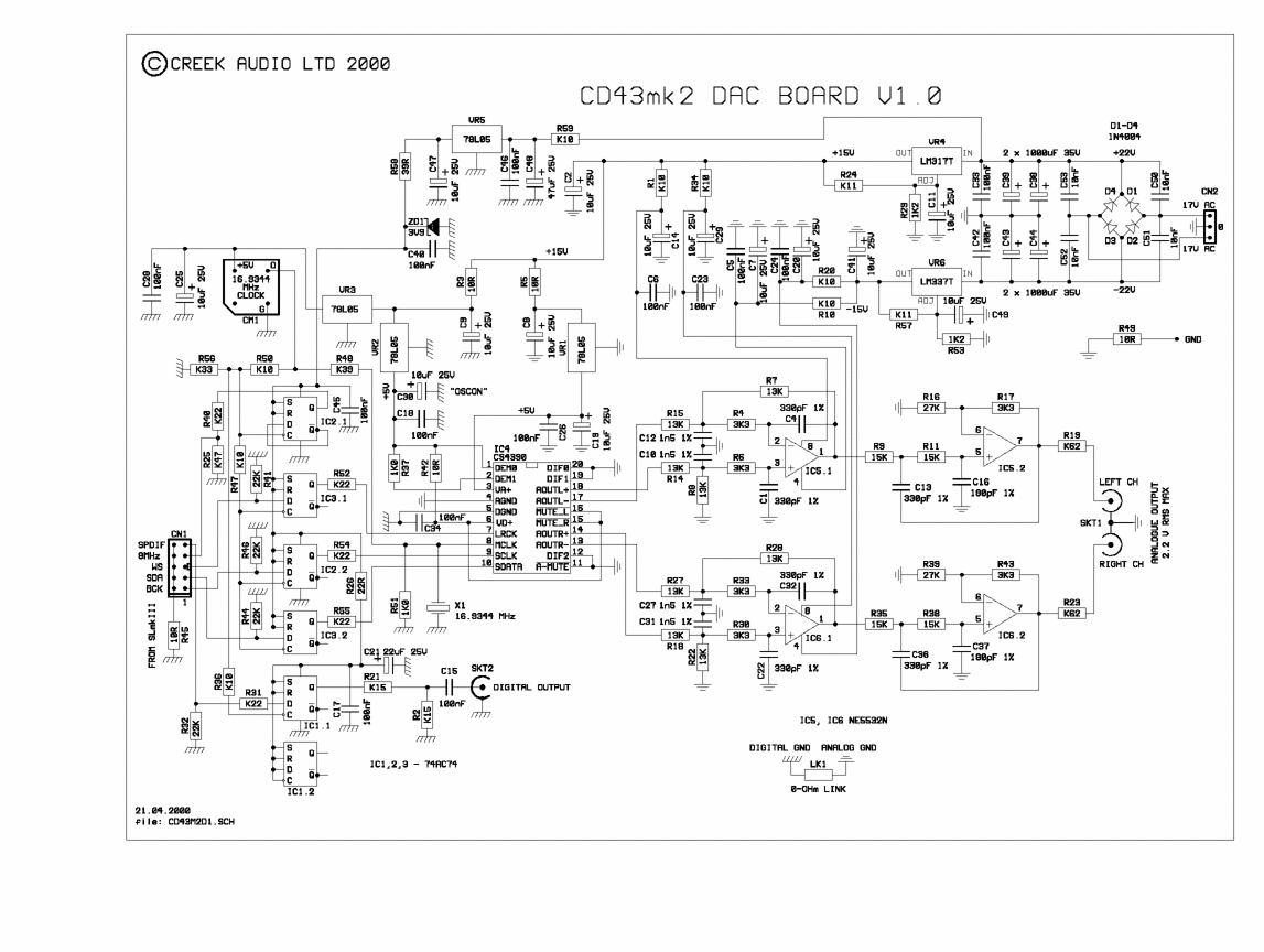

    4,388
    Потому что это был отдельно стоящий маленький ЦАП с выносным 24-вольтовым блоком питания, общим для всей серии ОВН.
    И выбор оперов
    Я же вроде уже сказал . Они в данном включении оказались лучше других из доступных, я тогда сравнивал с ОРА2604, ОРА2134, ОР275. Эта схема фильтра, но с двуполярным питанием, была сначала применена в стационарном CD43мк2 - вот она полностью, но здесь вход, разумеется, не SPDIF. Позже мы перешли на CS4396, и оставили фильтр только второго порядка, на AD826.
    Алексей
