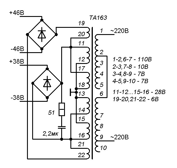

    Старый знакомый Аватар для Фэн HI-FI
    23.02.2006
    668
    Кто-нибудь пробовал реально использовать трансы ТА163 в блоке питания? Снижение максимальной выходной мощности при 4ом нагрузки до 80 Вт не страшно... А вот КАЧЕСТВО питания в прочих режимах насколько страдает?
  14. #1493
    22.02.2005
    3,133
    Вот схемка включения для ТА163 (на ШЛ железе).
    Последний раз редактировалось Л. Зуев; 23.10.2007 в 18:30.
  15. #1494
    23.02.2006
    668
    Спасибо! Вот только засада оказалась: два последних транса оказалось - один - 127/220В-50, а другой - 220-50к. Но вроде сопротивления-индуктивности-напряжения обмоток одинаковые - перемерил.
    "На пока" - при сборке-наладке точно пойдут, а позднее постараюсь заменить на одинаковые.
    Кстати, номиналы RC-цепочки существенно другие, чем в ранее показанных схемах. Такие лучше?
    Последний раз редактировалось Фэн HI-FI; 24.10.2007 в 15:36.
  16. #1495
    22.02.2005
    3,133
    Лучше.
