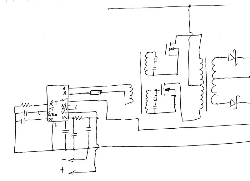

  21. #1500
    СамоПисец Аватар для kaskod
    15.12.2004
    VILNUS
    2,170
    Вкинем свежую,давно забытую,струю в обсуждение данной темы.Почему народ плюнул на подобную структуру?
    Плюсы хорошая управляемость полевиками,разряд ёмкостей на низкое сопротивление обмотки транса,простота и по опыту помех меньше,я раньше лет так 15-20 назад с биполярами такие структуры использовал,с полевиками попробовал,но до конца так и не довёл,надо бы вернуться.Вместо RC в затворы лучше Шотки влепить.
    Может я что то не учёл???
