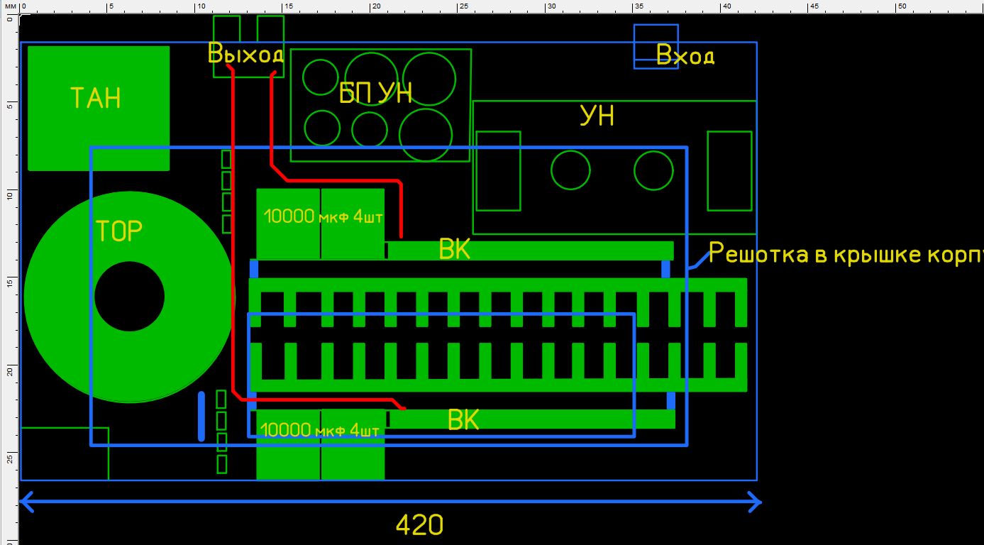

    Здравствуйте! уважаемые форумчане, помогите определиться с выбором конденсаторов в БП ВК и отсюда с компоновкой.
    Из доступных конденсаторов
    LNR1H223MSE / NICHICON 22000 мкф , клеммы под болт, размер 35*100, Rated ripple(Arms) 6.1, max 85 °C, 5000ч. 4шт
    LGU1H103MELC / NICHICON 10000 мкф, выводы Snap-in, размер 25*40, Rated ripple(Arms) 4, max 105 °C, 3000ч. 8шт.
    От выбора конденсатора зависит компоновка, по ней общие вопросы:
    1)Минимальное расстояние от ламп до элементов?
    2)Расстояние от ламп до крышки корпуса с решёткой сверху?
    3)Можно ли расположить лампы, где нет решётки в крышке, сметить на пару см от решётки?
    4)Расположение выходных клеем и проводов вблизи силовых трансформаторов и высоковольтных конденсаторов?
    На рисунках прикинул свое видение, в центре синий большой прямоугольник решётка в крышке, маленький решётка в дне корпуса.
    Корпус от ресивера.
  3. #14822
    vosol, с конденсаторами, как и во всем, до маразма доходить не стоит. Ставьте более удобные, а с клеммами или под пайку - без разницы.
    Температура у лампы максимальна вверху, у панельки нагрев незначителен.
    Над лампами желательно должны быть отверстия охлаждения, как и снизу корпуса, чтобы была вентиляция внутри корпуса. Если решётки из металла, то
    достаточное расстояние до лампы от 5-10мм.
    Расположение выходных клемм не критично.

    Спасибо, сбоку от лампы насколько сильно излучение тепла, сколько минимум отдалить друг от друга лампы и от элементов?
    По конденсаторам хочется поставить хорошие.
    В связи с перепиской выше Маузеры/диджикеи , по поводу оригинальности конденсаторов NICHICON возникли сомнения хотел брать в ДКО Электронщик
    LNR1H223MSE / NICHICON 22000 мкФ 2000р
    LLS1H822MELC / NICHICON 8200 мкФ 390р
    BSP129 / VBSEMI там купил по 40р

    Цитата Сообщение от vosol Посмотреть сообщение
    . от лампы насколько сильно излучение тепла, сколько минимум отдалить друг от друга лампы и от элементов?
    Если от конденсаторов фильтра питания, то 15-20мм, при хорошей вентиляции корпуса, в крайнем случае поставить тепловой экран.
