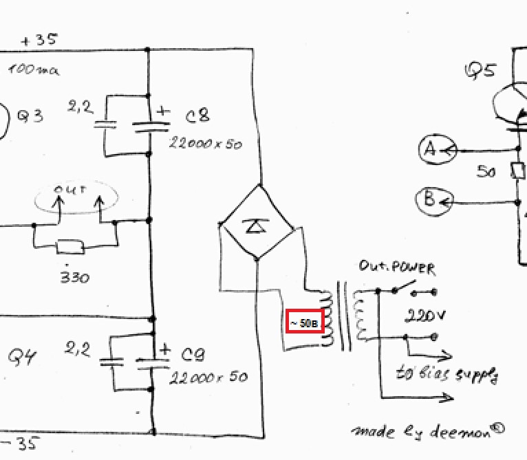

    Напряжение переменки умножить на корень_из_двух минус падение на диодах... Какая разница сколько электролитов! Онижэж последовательно...

    Цитата Сообщение от BlackRoger Посмотреть сообщение
    Сколько вольт постоянки должно быть при таком замере мультиметром?
    BlackRoger
    трансформатор_переменки_ должен выдавать_50в
    Теоретически: 50 умножаем на 1.4 = 70 вольт. Сумма. На кондерах будет +35/-35.
    BlackRoger, мы, конечно же, возмущаемся - ну что тут считать?! Хотя все таки я Вас понимаю. Вы спаяйте этот выпрямитель и померяйте, все будет ясно. И с нагрузкой то же.
    Да я его уже спаял, меня другое интересует - в сообщении № 14781 на картринке нарисовано подключение мультиметра. Сколько при таком замере он должен показать - 35 или 70в? Все, больше по питанию ничего не нужно, только этот момент.
    а переменка не нарисована
    ~25*sqrt(2)=35.35V
    Минус потери на диодах, чуть на х.х., больше на больших токах. И еще минус из-за несинусоидальной формы тока.
    в моем доме, например корень-из-двух равен 1.32
    Уже несколько раз ответили. Должно быть 70В.
    Понял. Получается так. Спасибо!

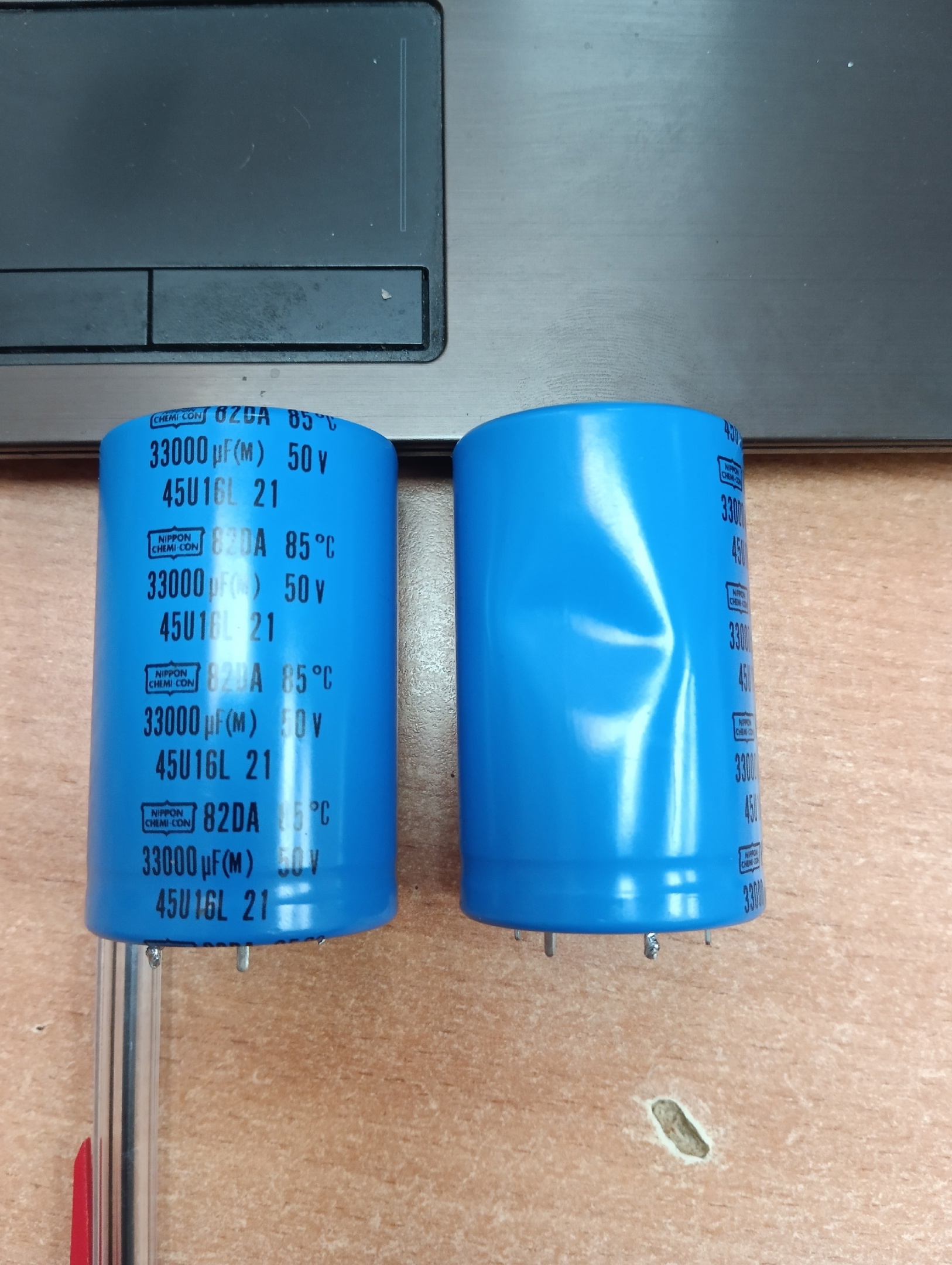

    Цитата Сообщение от Vovan_ZH Посмотреть сообщение
    Приветствую!
    Есть четыре, вот таких конденсатора(новые). Один слегка помялся.) Вложение 457135
    Измерил ток утечки, такой же как и на остальных, единицы микроампер. Думаю поставить описанную Вами защиту. Не совсем понял про стабилитрон. Его включить последовательно со светодиодом и он будет определять порог? Какой номинал по напряжению рекомендуете?
    Достаточно ли будет отключать первичку транса ВК или лучше разрывать после банок выпрямителя?
    Что еще можно, в данном случае предусмотреть, для защиты?
    p.s. Конденсаторы, конечно же собираюсь использовать, в сабжевом усилителе.)
    Вообще , конденсаторы с подобными вмятинами я не раз видел - обычно они вполне годные ... тем более , если проверка не показала дефект . Так что вполне можно применить - особенно при наличии защиты . Насчёт защиты - там стабилитрон надо включать последовательно со светодиодом оптрона , напряжение стабилизации - несколько вольт , например 2,7 или 3,3 , примерно так . Разрывать питание можно с помощью реле в цепи первичной обмотки транса , тем более , если например в схеме УНЧ уже есть блок задержки включения выходного каскада ( реле времени ) , то реле там уже по любому должно быть . Ну и всё , что остаётся - подать сигнал с оптрона в эту схему задержки так , чтобы появление тока оптрона приводило к выключению питания ВК , вот собственно и всё ...

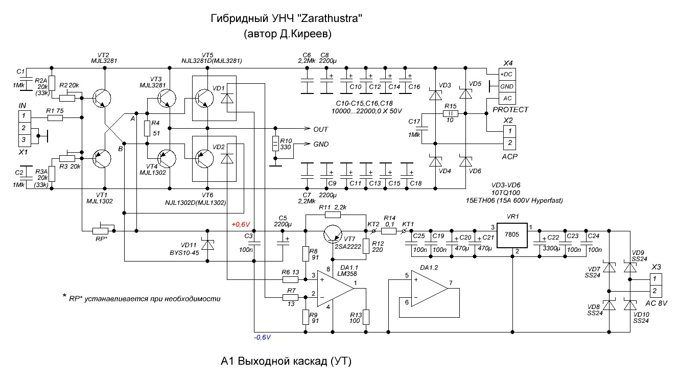

ID:	457454Вот та схема.
    ---------- Сообщение добавлено 17:05 ---------- Предыдущее сообщение было 17:01 ----------
    deemon, Для этой схемы батарейки, Вы не использовали стабилизатор. Он там лишний или просто не нарисовали его?Нажмите на изображение для увеличения.
    Именно для этой схемы - лишний . Сама эта батарейка на ОУ - уже очень хороший стабилизатор , я специально проводил измерения - реакция на изменения напряжения входа и рост тока нагрузки была лучше , чем у стандартных микросхем-стабилизаторов , то есть коэффициент стабилизации там очень высокий ... вот собственно поэтому для такой батарейки дополнительный стаб не нужен . Вреда от него конечно тоже нет ... но зачем лишние детали ставить и лишние витки в трансе мотать ?
  14. #14793
    16.02.2006
    Омск
    717
    Дмитрий, а тогда какое переменное напряжение для питания батарейки по этой схеме должно быть ? Вольта 2 - 2.5 ?
    ---------- Сообщение добавлено 23:15 ---------- Предыдущее сообщение было 23:13 ----------
    Я запитывал от стабилизатора 5 В. Избавиться от него было бы неплохо
  15. #14794
    monster of reality
    Аватар для deemon
    24.03.2006
    Пятигорск
    3,085
    Да , если в удвоителе стоят диоды Шоттки - то примерно столько будет достаточно ... вообще , для этой схемы батарейки нижний предел входного напряжения примерно 3 вольта , ну а если там на входе будет 5 вольт DC , то этого уже с запасом достаточно ...
    Но тогда и напряжение с обмотки транса питания батареек тоже желательно уменьшить - просто чтобы не увеличивалось сильно рассеяние мощности на транзисторе батарейки . А если просто стабилизатор выкинуть - то при недостаточном теплоотводе транзистор может перегреться ...

    Цитата Сообщение от VlSavosin Посмотреть сообщение
    Для тех, кто собрал (и не только) УТ на платах Лепёхина с батарейкой на LM358 хочу предложить небольшую доработку значительно улучшающую качество звука.
    Вложение 410570
    Надо отключить R13 от вывода 1 ОУ, а вывод 1 соеденить с коллектором транзистора VT7.Таким образом мы на выходе ОУ получим повторитель Шиклаи. Широкополосность и линейность такой батарейки значительно выше. Что подтверждается заметным улучшением качества звучания УТ. Замеры отдельно батарейки не производил.
    Большие ёмкости на выходе батарейки не нужны. У меня стоит 470 мк, и этого вполне достаточно.
    На ток покоя если так переделать влияет?
    Прийдётся наново выставлять ток покоя?
    Нет , на ток покоя в этой схеме влияют цепи на входе ОУ ( диоды и резисторы ) , а схема выхода не изменит этот ток . Другое дело , что при такой переделке уменьшится петлевое усиление стабилизатора на ОУ , на постоянке и низких частотах ... будет ли лучше от этого ? вовсе не факт ...

    Цитата Сообщение от АБВГД Посмотреть сообщение
    Зачем нужна более сложная схема "батарейки" на микросхеме, когда на двух транзисторах работает? Да и между базами только резистор 51 ом стоит, что хорошо для звука.
    Ну вообще-то , схема с ОУ даже проще , чем на транзисторах , и притом не требует стабилизатора перед ней - вполне хватает коэффициента стабилизации самой "батарейки" . Также благодаря этому на вход можно подавать меньше напряжения с выпрямителя , а это значит - меньше витков в обмотке питания батарейки . Также при сборке схемы не надо заботиться об обеспечении тепловой связи между транзисторами , как в изначальной схеме и варианте Шиклаи ... то есть эта новая схема на ОУ просто более удобная , только и всего .
