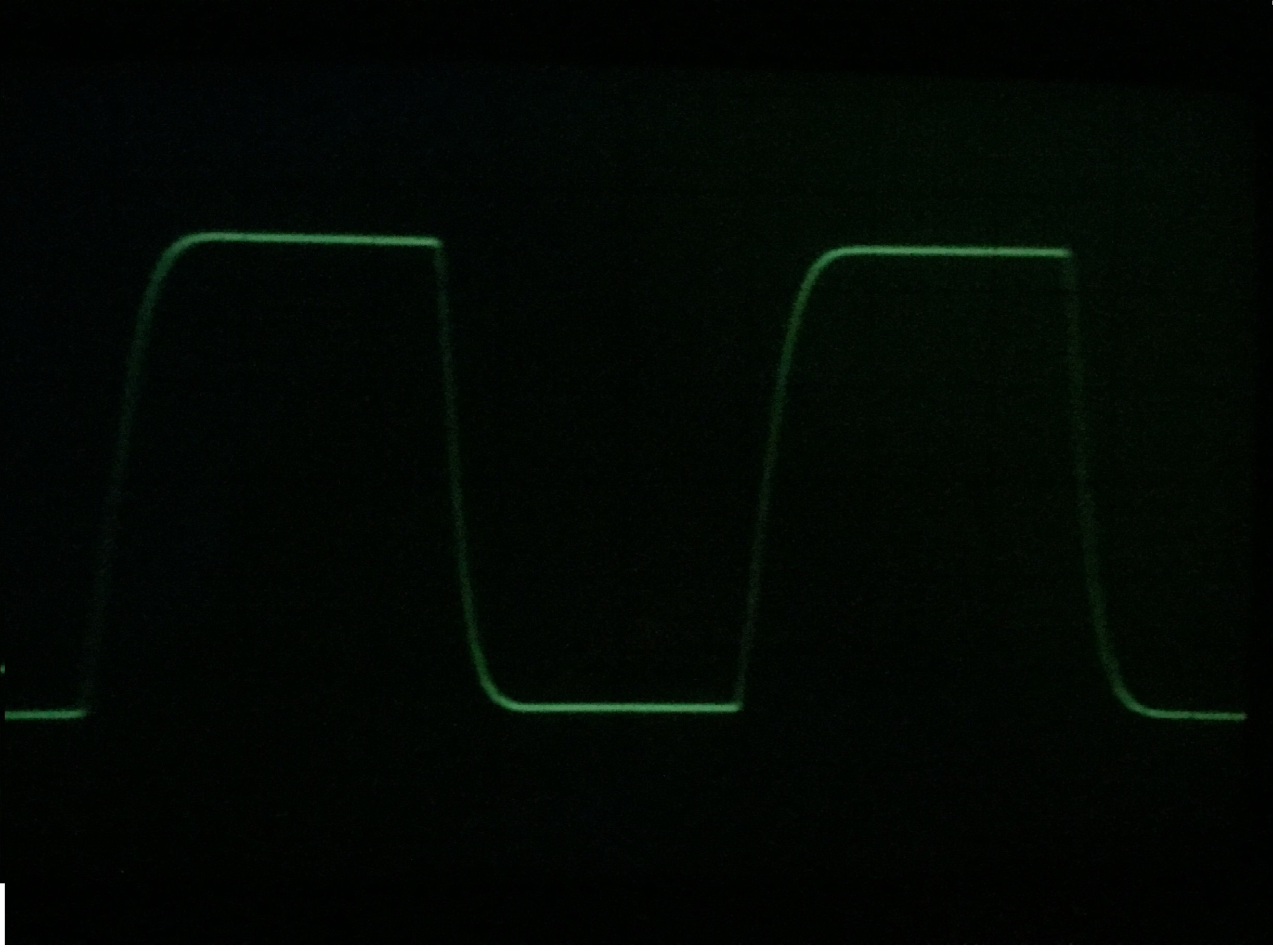

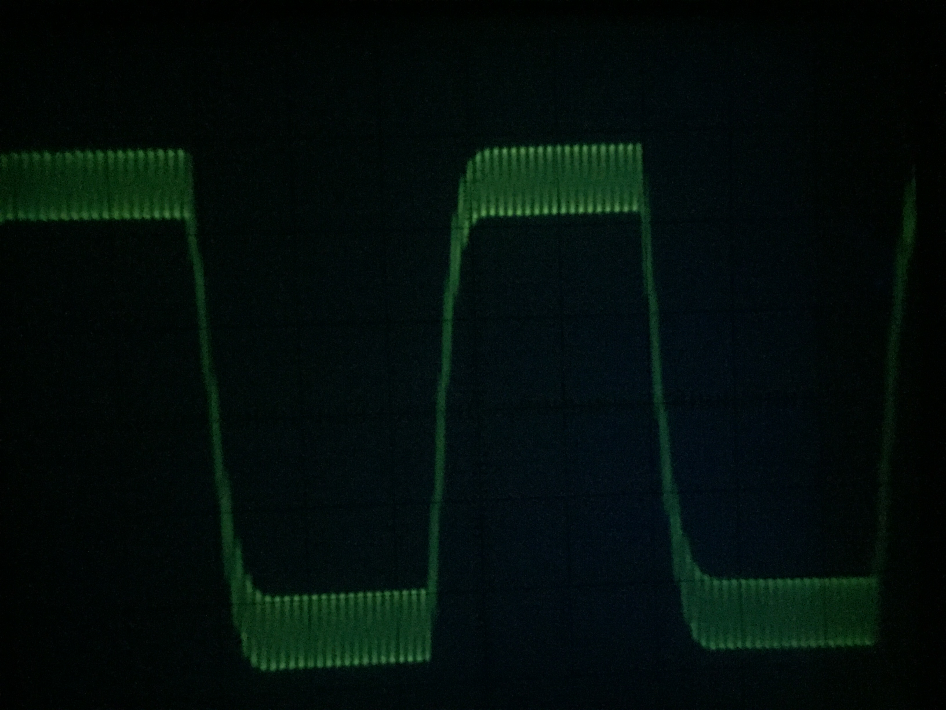

    Как говорилось в наше время - " С Первомайским Приветом ...... ! "
    Предлагаю усовершенствованный вариант усилителя YES-4 , который по отзывам форумчан имеет достойное звучание .

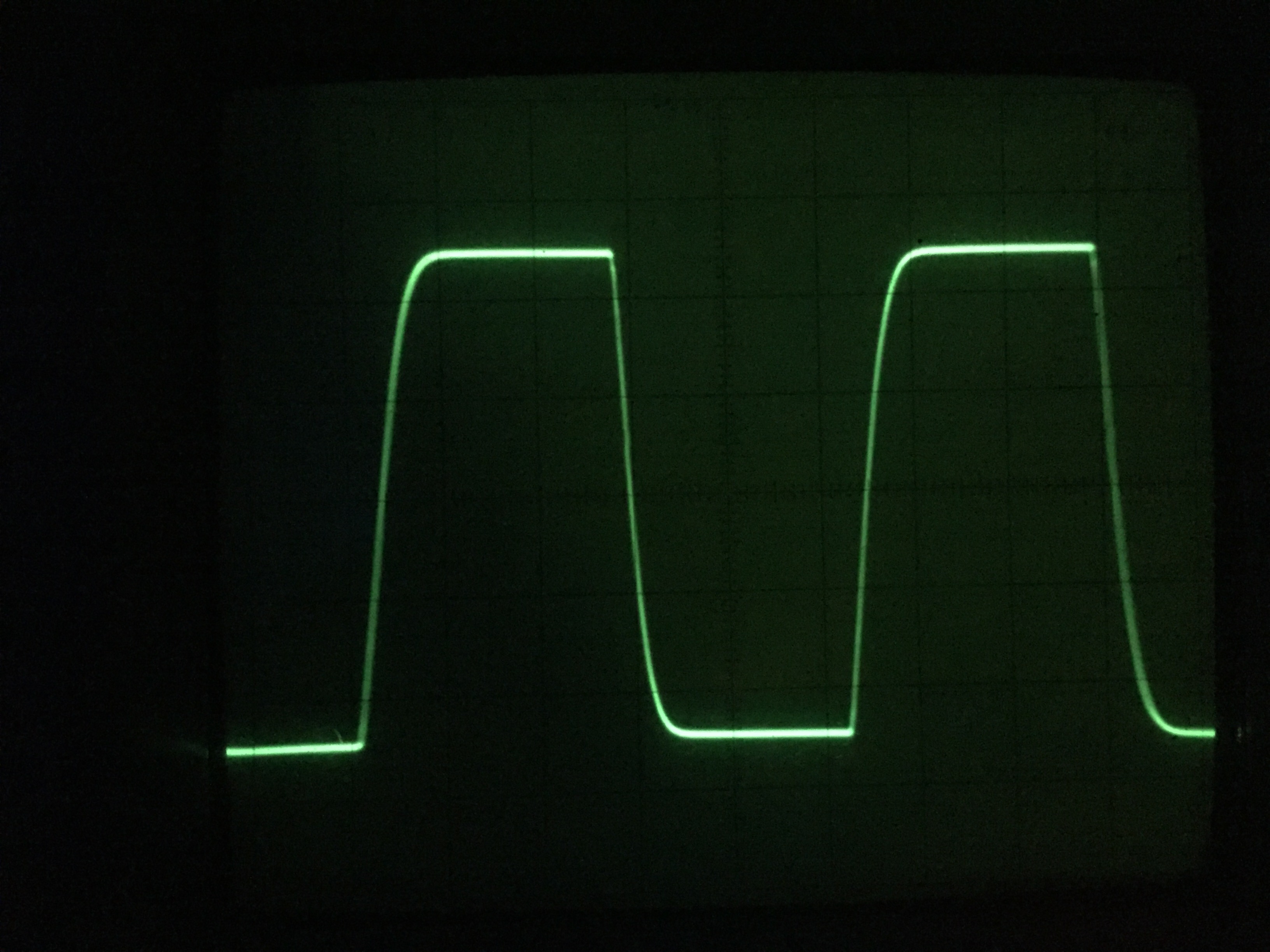

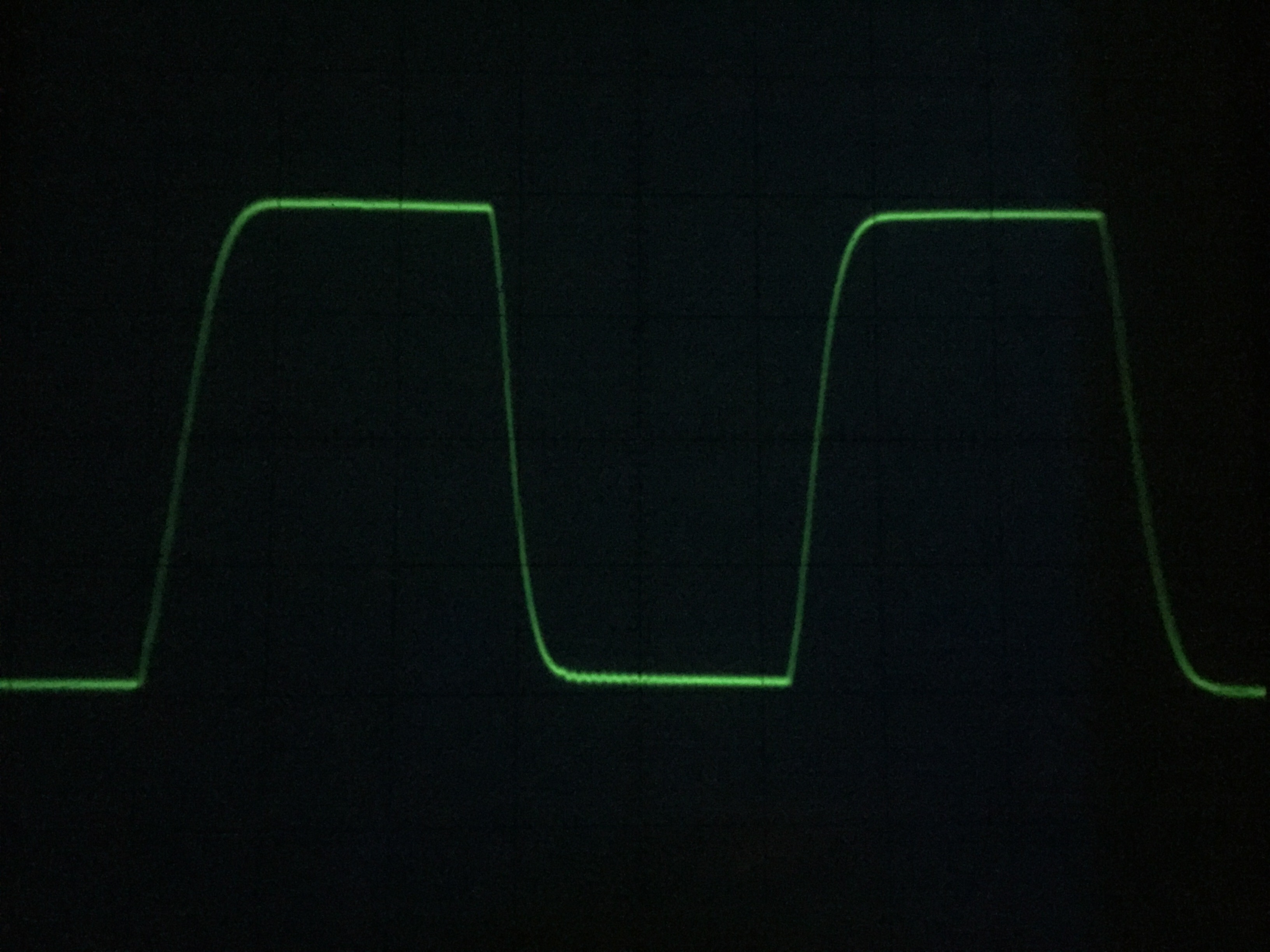

    Основные параметры усилителя YES-4M-SAB соответствуют базовой схеме ( см. тему " YES - 4 " ).
    В качестве макета использована готовая ПП YES-4 , разработанная В.Лепехиным.
    Результаты :
Название:	Меандр 20кГц.jpg

ID:	318815 меандр и клипп - 20 кГц , 10 V/дел
    Приведённые результаты измерений макета YES-4M-SAB получены на пределе разрешения измерительной установки .
    Как свидетельство этого - неизменность спектров и Кг при подключении и отключении нагрузки .

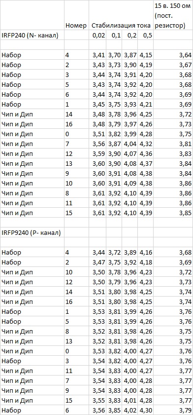

    Получается, - 9240 никто не подбирал?? Надо брать ещё партию. Позиции 0, 1, 5 можно ставить вместе. А на вторую тройку надо докупать ещё на подбор. Штук 5-10.
    Имейте в виду, что третий знак после запятой лучше не учитывать. Все транзисторы должны быть одинаковой температуры. Третий знак от неё зависит. Я при замерах выкладывал на стол, давал отлежаться, чтобы у всех была одинаковая температура, и замерял все за одинаковые промежутки времени, так чтобы они от пальцев прогревались одинаково.

    Измерял на пределе 20в, сейчас и в прошлый раз. Дополнительно раньше третий знак после запятой получал с использованием доп стабилизатора, он выдавал 3,26в, а мерил на пределе 2в и суммировал, мультиметр трехзначный. Дрейфа напряжения особого не обнаружил. После замеров холодные. Режим стабилизации тока выключался с 0,1 на 0,11. Не знаю столько брать, наверное штук по 10, для верности. Куда их потом использовать

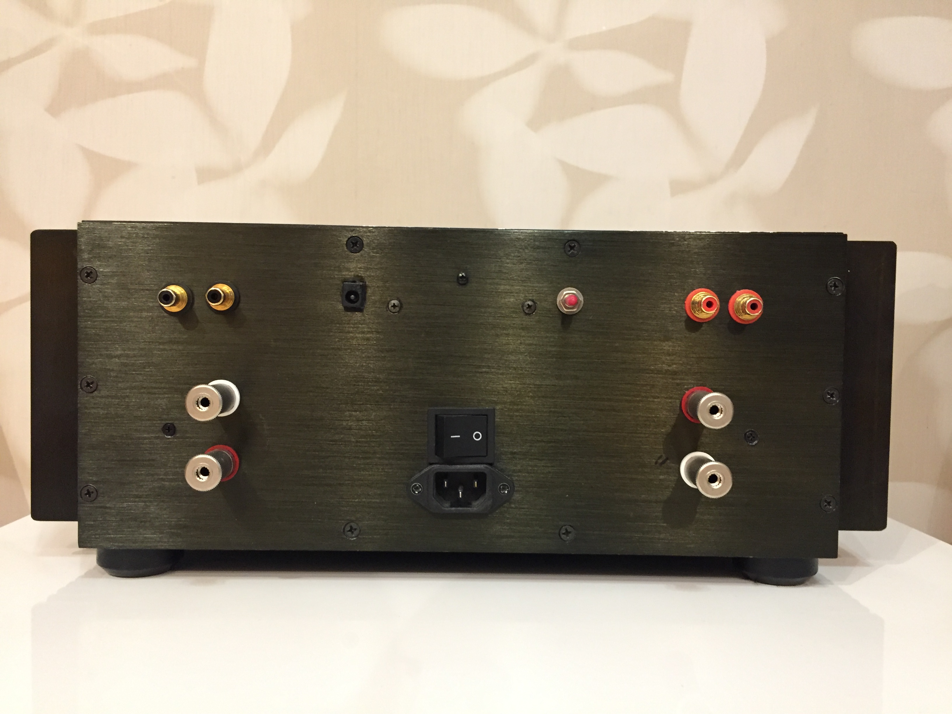

    Уже купил Lynx PR72. Но дело не этом, думал раздельное питание более кошерно с точки зрения помех и т д, и у многих на я видел отдельный транс
    Кстати видел пару конструкций Yes с батарейками АА внутри, интересно что от них питается?
    А здесь https://www.hi-fi.ru/upload/iblock/8...792d90ef07.JPG имеется красная кнопка и разъем неизвестного назначения
    https://www.hi-fi.ru/auction/detail/1138630
    Скорее всего регулятор громкости Никитина.

ID:	405273 Добый день! Докупил по 10 шт в ЧиД и продолжил подбор выходных транзисторов. Вот что получилось.

    3,5,6. И. 10,12,14

    3,5,6. И. 10,12,14

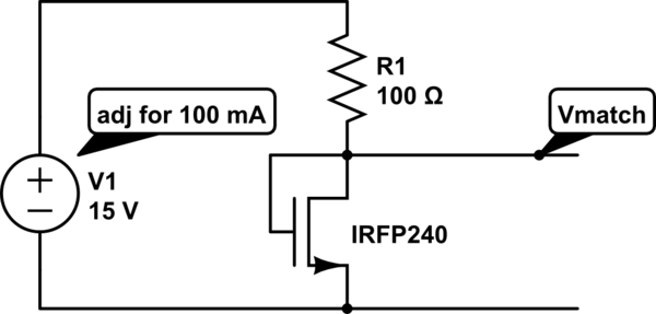

    Странно, почему не 3, 5, 6 и 12, 14, 16? Неужели так плохо что только на один канал? Насколько я понимаю, нам нужно подобрать тройки, а выравнивание тока по плечам за счет установки ноля на выходе. Прочитал всю тему 2 мес назад, не помню как в сабже настраивается ноль.
    ---------- Сообщение добавлено 18:54 ---------- Предыдущее сообщение было 18:43 ----------
    Сомневаюсь не просто в "лучшести" этого, а в правильности.
    ИМХО, стабилизации тока со стороны БП быть не должно.
    Для меня это как бы очевидно: отличающиеся токи через различные экземпляры полевиков и дают разные значения падений напряжений.
    Тогда непонятно, что мы мерим если у гуляют и ток и напряжения.
    Предполагаю, что в схеме подбора транзисторов просто пренебрегли разбросом тока от экземпляра транзистора. Поэтому стабилизация тока не вредит, а устраняет этот недостаток. И стабилизацию очень удобно переключать Б5-47 Нажмите на изображение для увеличения.
    В общем то и не пренебрегли, а предложили устанавливать вручную.
    ---------- Сообщение добавлено 18:57 ---------- Предыдущее сообщение было 18:54 ----------

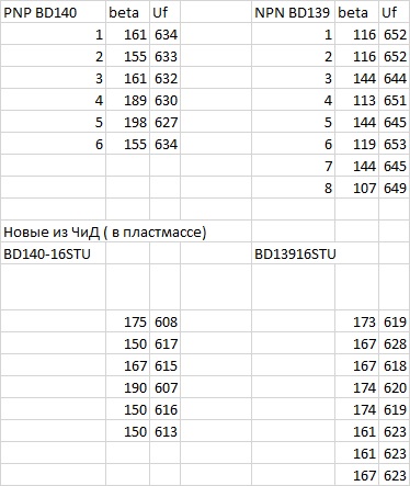

    КИТовые BD139/140 заменили? Их беты измеряли?
    Ток в последовательной цепи один и тот же...
    ВейвКорп - это тоже я.
    конечно же напряжение сток исток
    все же, ноль устанавливается автоматически?
