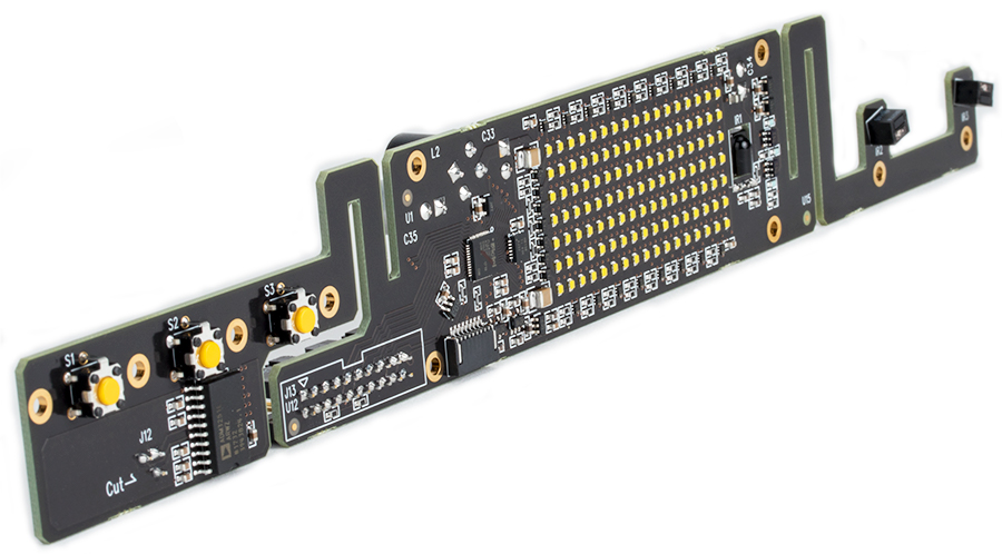

    Некратных частот индикации приличные фирмы боятся (MSB, Rockna)
    и тот же Андронников делал показ режимов ЦАП на FPGA.
    Любителям простоты можно вообще оставить 1 выходной формат АЦП, с дисплеями и их отдельными трансформаторами+синхронными клоками не заморачиваться.
    Какие виброразвязки кварцев и экранирование модулей делали Maрки Левинзоны - вегалабцам вам и не снилось.

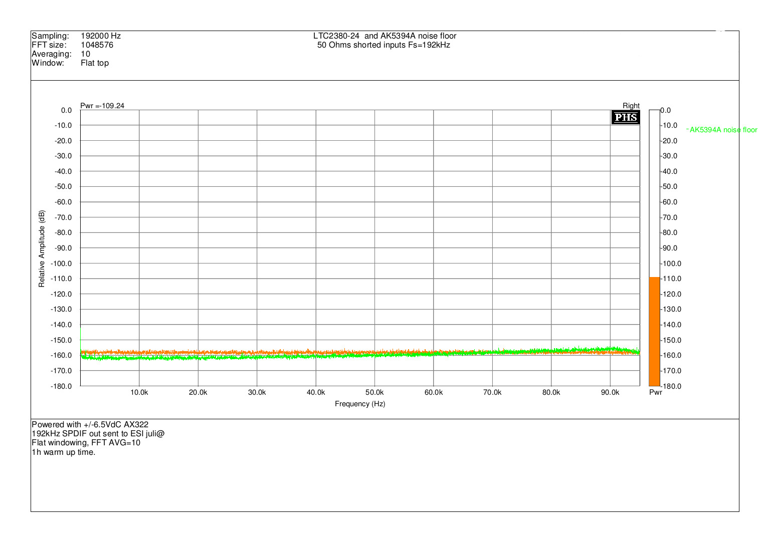

    линейный АЦП с диф. входом и USB интерфейсом.
    Пока начисто (0 пФ) не отвяжете 480-мбитный USB от >20-битного "аналога" и дельтасигм с выбросами 5% на ПХ - будет у вас ~60 дБ точности на музыке, с большим трудом. На белом шуме ещё меньше.

    Этот шум SAR микрух можно ещё снизить усреднением 2-4 отсчётов, т.к. макс.частота выборки 1,5МГц:

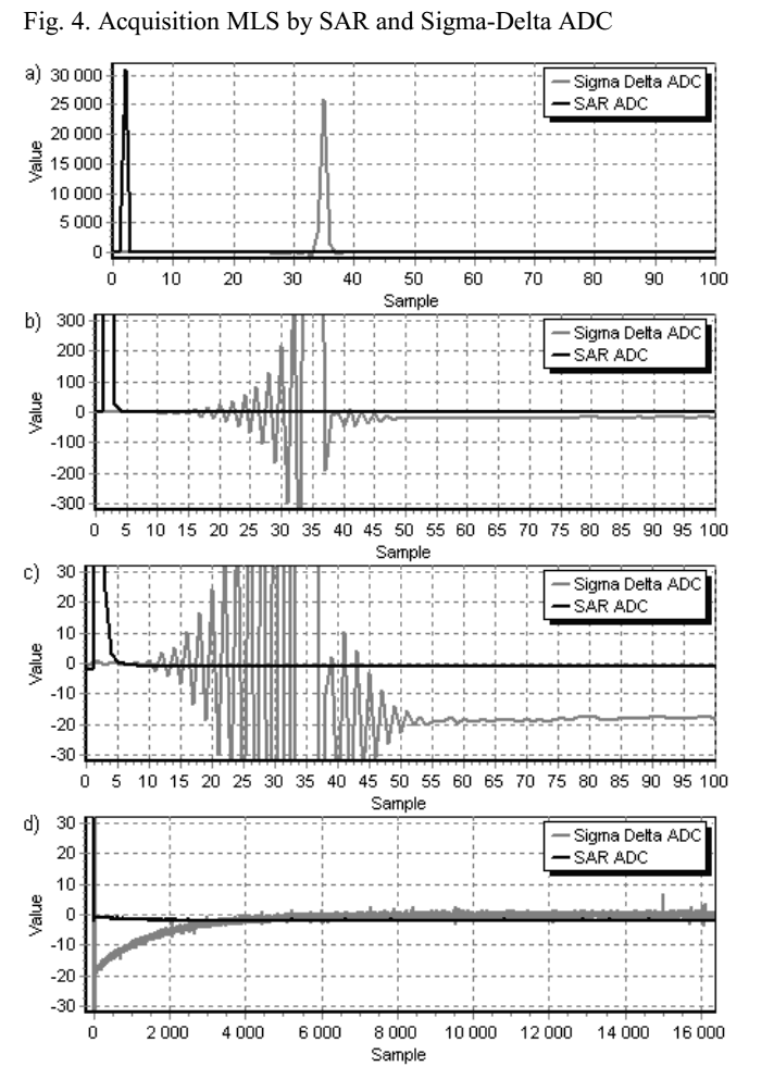

    А кто игнорировал "буквари" Xilinx про 2,9ГГц дельтасигмы = 44/16 PCM - стесняется показать переходную характеристику своих "измерительных" камертонов (частотомеров синуса).
