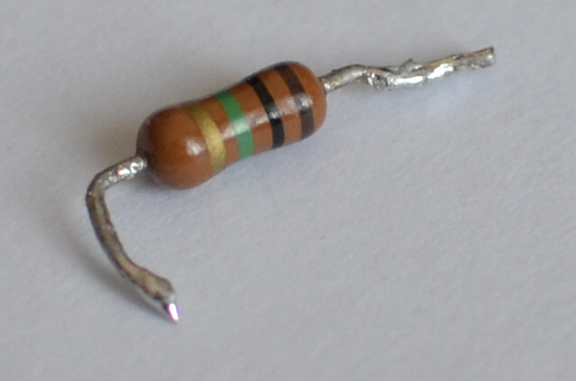

    Коллеги, помогите пожалуйста опознать производителя и тип резистора.
    Добыт из цифрового DAT-а фирмы SONY

    Ох, сколько их таких, могу для примера выложить своё, то что имею с 4, 5, 6 полосами и цветом корпуса "салатный" и другие (не китай и т. д.), а настоящие - 80...90 г. т Тоже касается и других комплектующих.

    Исходя из цвета могу предположить что это угольные резисторы. Вопрос задал в надежде,что кто-то знает что Сони ставил в свои ДАТы...

    Самое простое – смыть эмаль.

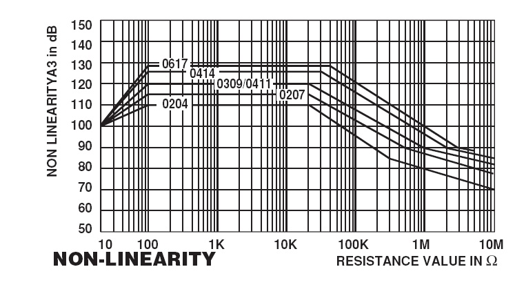

    По поводу зависимости искажений резисторов от габаритов(мощности), может кто не видел

    Виктор, а распиши по мощности/габаритам?
    0204 = 1206
    а дальше?
    ... спасибо!

    Игорь, 0204-0617 это габариты в мм. В пред посте полный даташит выложен, картинка оттуда.

    Просёк сразу, как ты второй файл пристегнул.
    Ещё раз спасибо!
