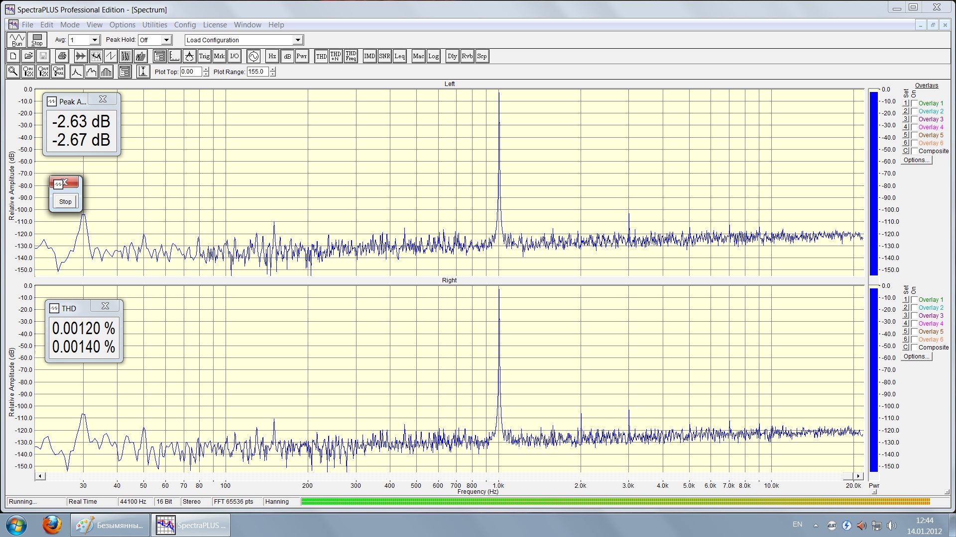

    Поподробнее как это сделать? Я сейчас подключил карту выход-вход и вижу этот лес гармоник. Хотя до этого измерял его не было. Zen9 все равно перепаял, но измерить нормально так и не могу .
    У тебя наверно с кабелем чего-то не то.. Либо может карта в слоте болтается. Или где-то что-то на самой карте отпаялось/повредилось. Либо какие-то лишние входы включены. Ничего никуда калибровать не надо, все должно быть чисто без всякой калибровки.

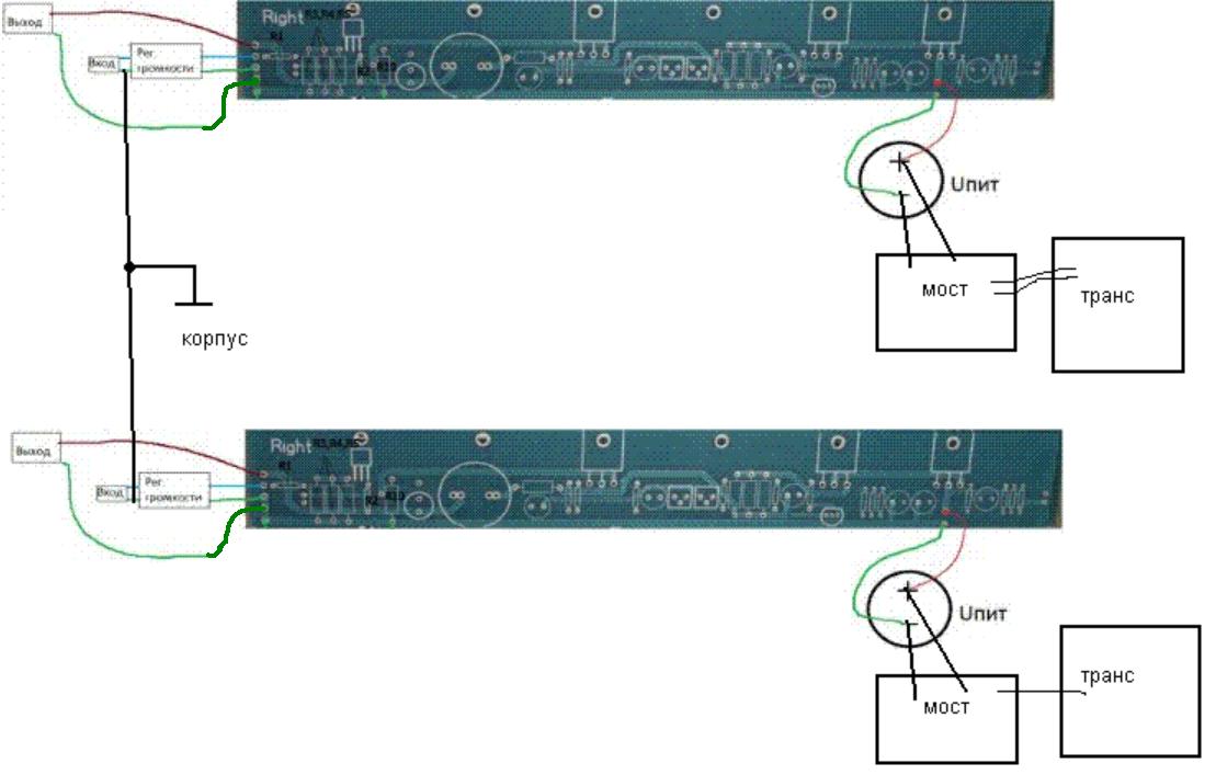

    Вообще вот как должна быть разведена земля в двухканальном варианте.
    Единственная общая точка земель двух каналов - у входных гнезд. Больше нигде они не соединяются. Оттуда же короткий проводок на корпус. Других соединений с корпусом нет. ПРовода от РГ до плат надо
    экранировать, особенно если длинные и РГ высокоомный (>10k).
    В таком варианте никаких проблем с фоном быть не должно.

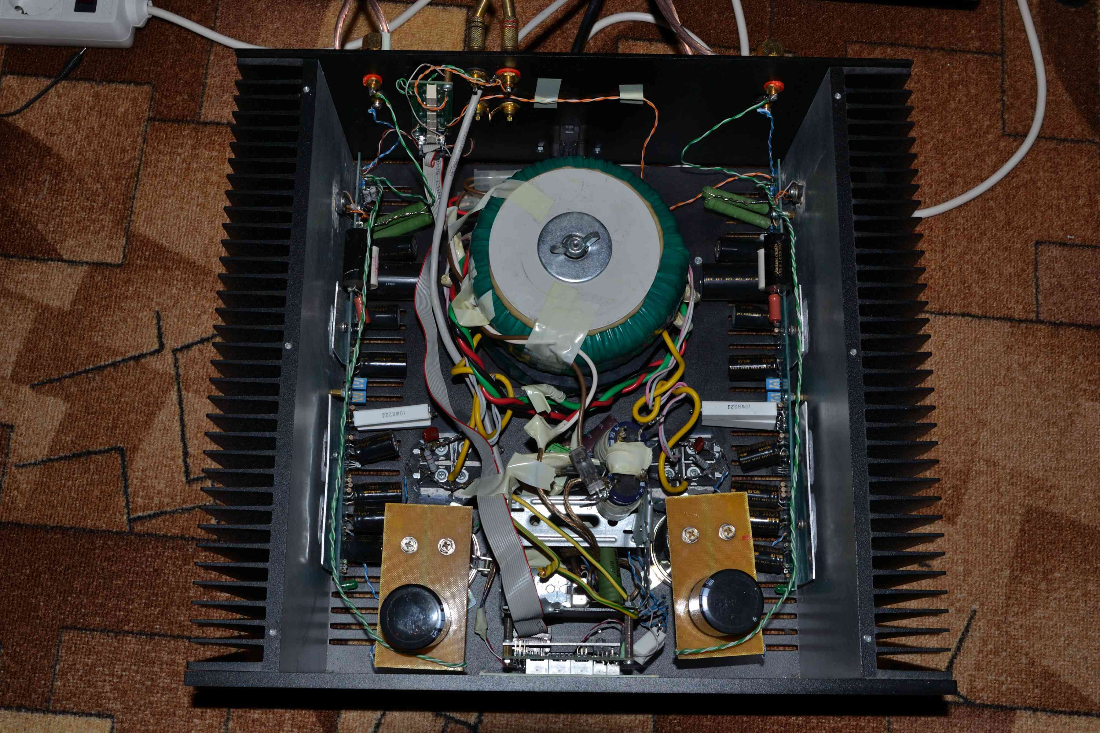

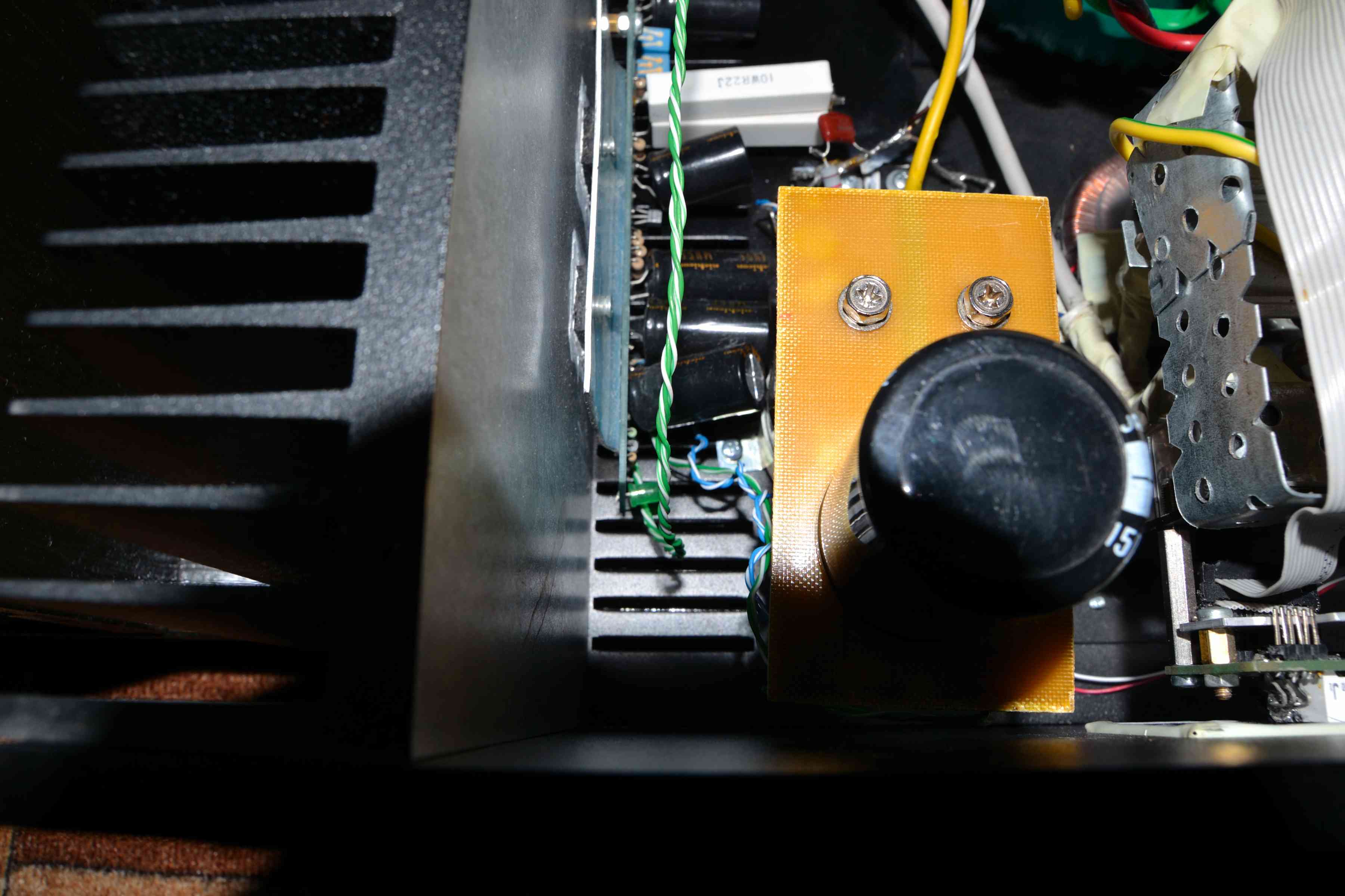

    Вот скинул то, что было и теперь. У меня после РГ земли каналов соединяются через резисторы 10Ом, а затем на корпус проводок. Больше нигде.

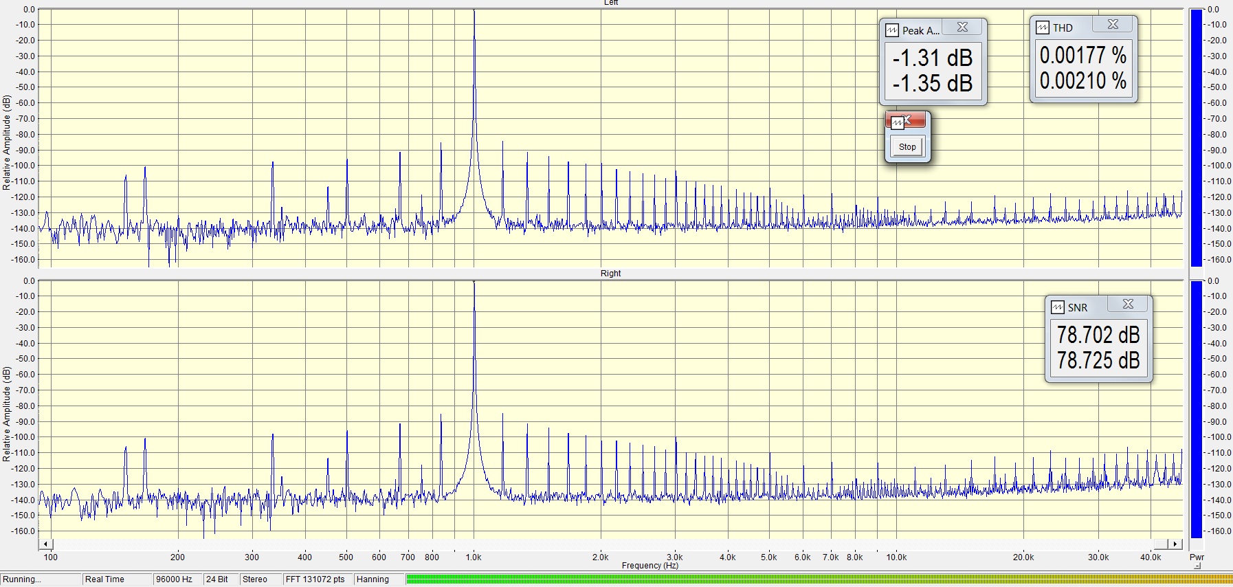

    Заодно докинул картинку вход-выход джулии. В этот раз с гармониками, а до этого не было. Я думаю, что это 7ая винда со своими специфическими настройками звука.

    Видно, что после ЦАП без усилителя практически весь лес гармоник отсутствует, а с усилителем он есть в двух вариантах измерений.
    Привет.
    Возможно это зарядные токи по петле измерительных шнуров. Попробуй сделать так https://forum.vegalab.ru/showthread....l=1#post406566

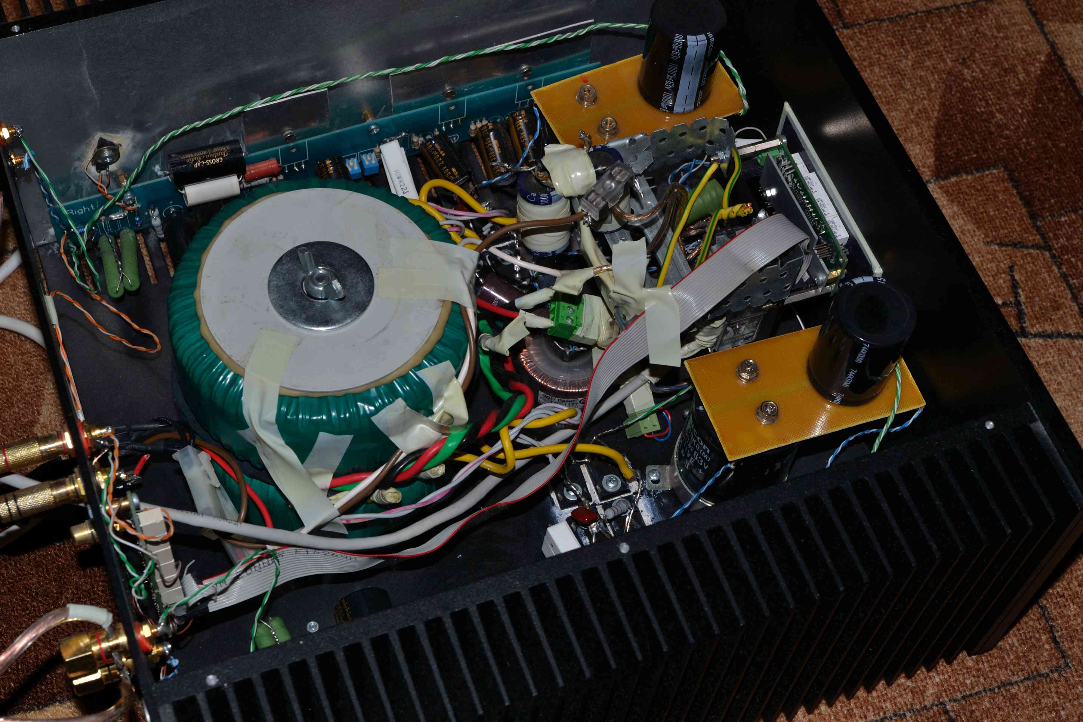

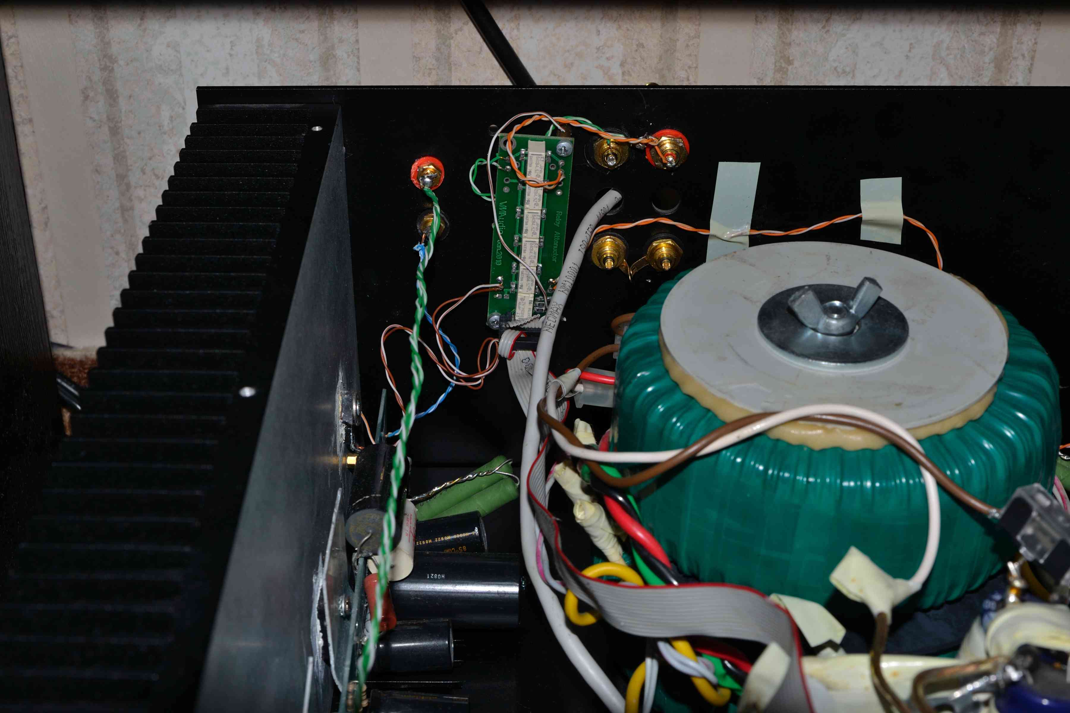

    Надо переделывать, как я нарисовал. И голые неэкранированные провода после РГ до плат вплотную к трансу - это не дело.
    Бело-зеленый свитый провод от платы с большим кондером до задней стенки это что?

    В общем, пока не сделаешь так, чтобы при замере вход-выход все было стабильно-нормально - дальше разбираться смысла нет. А это точно не перегрузка по входу-выходу?
    Завтра переделаю. Согласен не дело, но вроде фон был совсем слабенький до переделки. Там бы экраны помогли скорее всего. Здесь точно не из-за этого.
    Это на красную клемму для подключения АС.
    Точно-неточно - в твоей конструкции столько наворочено, что может быть все что угодно.
    Ведь сто раз уже на форуме терли, как правильно усилители разводить, надо было почитать..
    А почему он идет не с платы усилителя?
    Мне компоновка не нравится - трансформатор довольно большой, и стоит достаточно близко от всех цепей, в том числе входных.
    Он с платы усилителя идет. Все в соответствии с нижним рисунком из поста 1450. Только желтого провода нету.
    Мне это самому не нравится, но дырку уже просверлил .
    На дне ее не видно, так что всегда есть возможность подвинуть его куда-то, например, вперед, к лицевой панели.
    А платы УМ - сдвинуть все кучкой к задней панели (к входам/выходам).
    На фото этого не видно. Ведь контактные площадки входа и выхода на платах у тебя к задней стенке обращены, так? По идее оттуда и должны браться выходные земляной и сигнальный провод.

    Поддерживаю. А то смотрим на картинки непонятного содержания. Сначала с вход-выход ЗК разобраться надо.
    Получить субгармоники от перегрузки сигналом частотой 1кГц - это ещё постараться надо.
    Илья, это 50Гц и комбинационные составляющие с 1кГц.
    Т.е. имеешь ввиду запаять выходной земляной провод АС и сигнала вместе (как на картинке)? Самый первый вариант был такой. Фон присутствовал. Когда подтянул к этим землям силовую с конденсатора, тогда фон практически пропадает и слышен в упор (5см) к НЧ динамикам. Это вариант "было" в 1469 посте. Возможно там все в порядке было и оставалось только экранированный кабель прицепить, но звуковая карта помогла все измерить .
    Я чем дольше в этих землях копаюсь тем больше понимаю, что ничего не понимаю .
