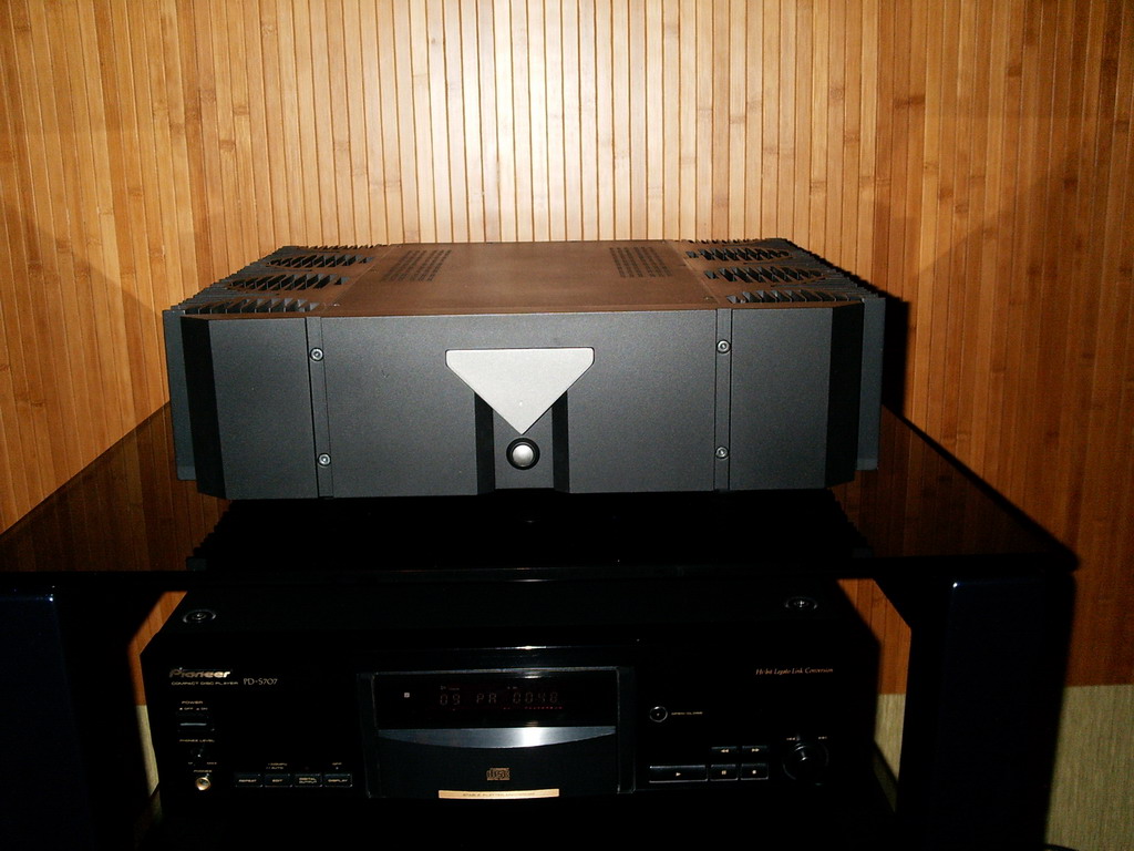

    Nick, ты ошибся немного-он собран по мотивам Aleph 5
    А дизайн - да, вдохновлялся там, но сделано все здесь

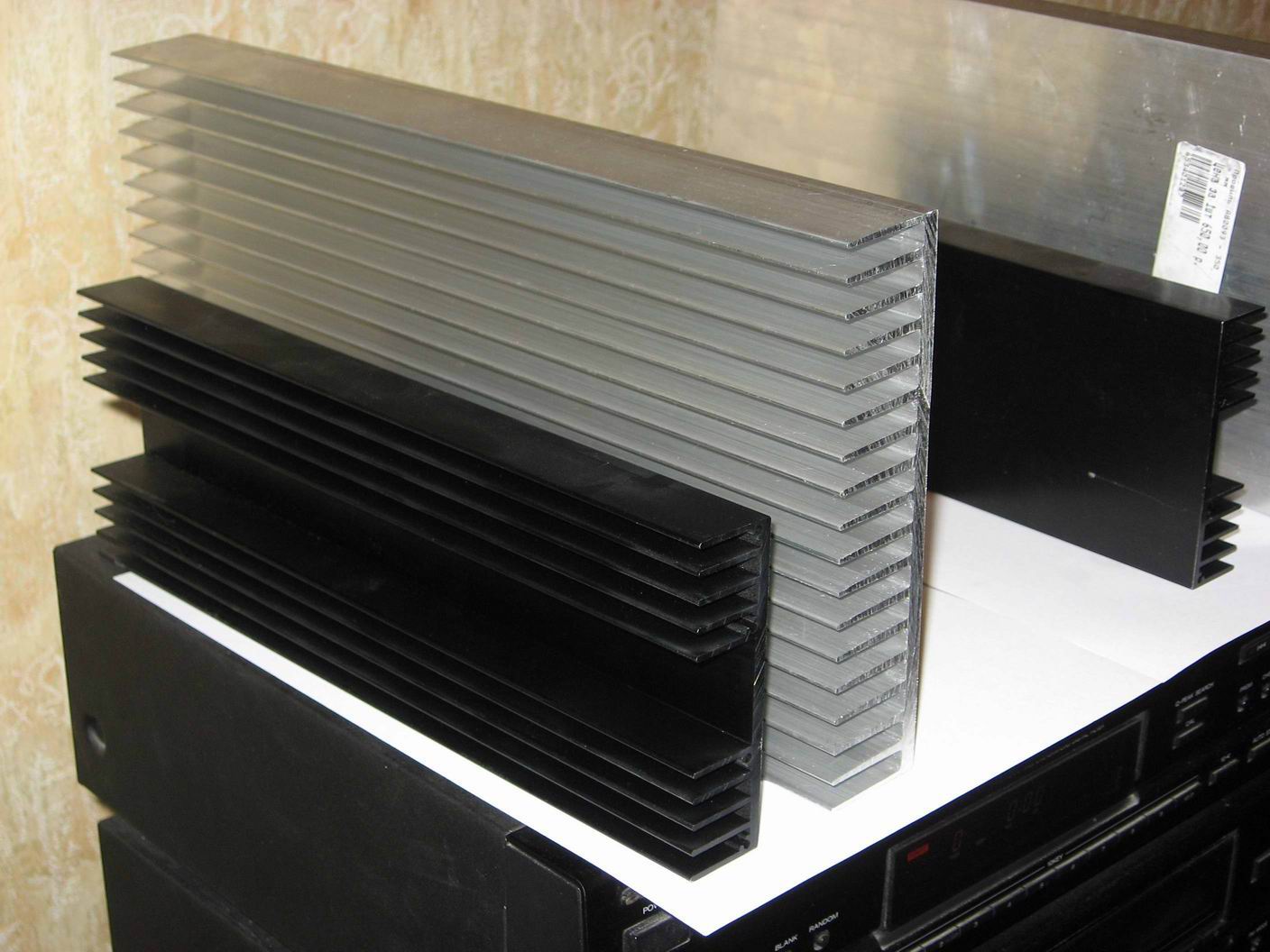

    Сегодня приобрел в Чип-Дипе пару радиаторов АВ0093 по 650р. Масса каждого из них 2.3 кг, площадь поверхности 5250см^2, толщина основания 6мм, 18 ребер высотой 32мм (3мм основание и 2мм вершина), габарит радиатора 172х350мм. Сделаны очень добротно! До этого предполагал делать на HS115-300, у них площадь поверхности 2000см^2, но тонковато основание, всего 4мм, высота 100мм и длина в 300мм, накладывают сильные ограничения на внутренний обьём корпуса.
    Думаю поиграть с током покоя выходных транзисторов Правда придется, в очередной раз, перекроить конструктив корпуса, зато теперь гарантированно все в него поместится

    renovator, чет мне не нравятся радиаторы. Их надо пилить (по высоте корпуса) и ставить так, чтобы ребра стали вертикальными. Иначе эффективность будет раза в три меньше - либо надо принудительное охлаждение, либо с током покоя не поиграешь

    Привет, Ale Нравятся или нет, личное дело каждого)))))))))))))) Вертикальные ребра - это конечно хорошо, а если еще и основание миллиметров 15 и высота ребер 50, тогда вообще красота. Только вот такое чудо, можно купить с большим трудом, да и не нужно сильно, на данный момент. Даже если предположить снижение эффективности в 3 раза, все равно получается 1750 см^2, а этой площади, легко должно хватить, данному усилителю, до токов 0.2 - 0.3А, а то и выше. Если я не прав, надеюсь меня поправят, желательно обосновав своё мнение. Так что ваши опасения, совершенно напрасны. А учитывая, что остальной корпус будет тоже играть роль теплоотвода, проблема вообще исчезает. Транзисторы планирую установить через плиту 160х100х16 мм, медь или аллюмимний, смотря что удасться купить. А по поводу распиловки, такой вариант рассматривался и не исключается, все равно корпус занова перекраивать придется, узнаю по поводу сварки 2-х половин радиатора, да и гальванику еще нужно прозондировать.
    К подобной плите с одной стороны можно прикрепить транзисторы, а с другой - пару "правильных" с вертикальными ребрами радиаторов.
    Да, скорее всего, так и будет, только сварка половин, не помешает, Константин Мусатов, по моему, так радиаторы делает.

    Можно без сварки- теплоотводы крепятся к пластине толщиной 6-8мм, которая выполняет функцию боковой стенки.В усиле на фото так и сделано, между теплоотводами и пластиной- термопаста, только пластина s=14мм. Получилось порядка 0.2 C/W.

    Вадим, я бы тоже радиаторы поставил ребрами вертикально, а если горизонтально, то с вентилятором.
