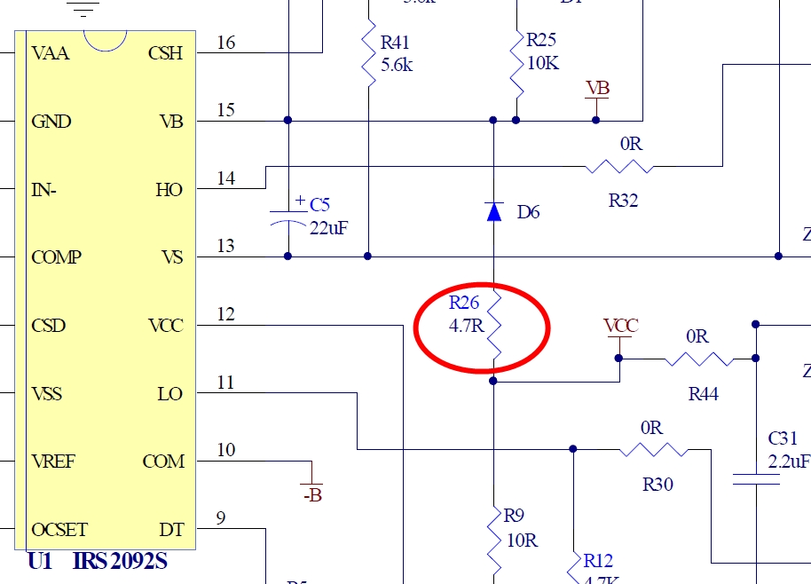

    Зачем ставят малоомный резюк перед диодом, он же ток заряда ёмкости ограничивает ?

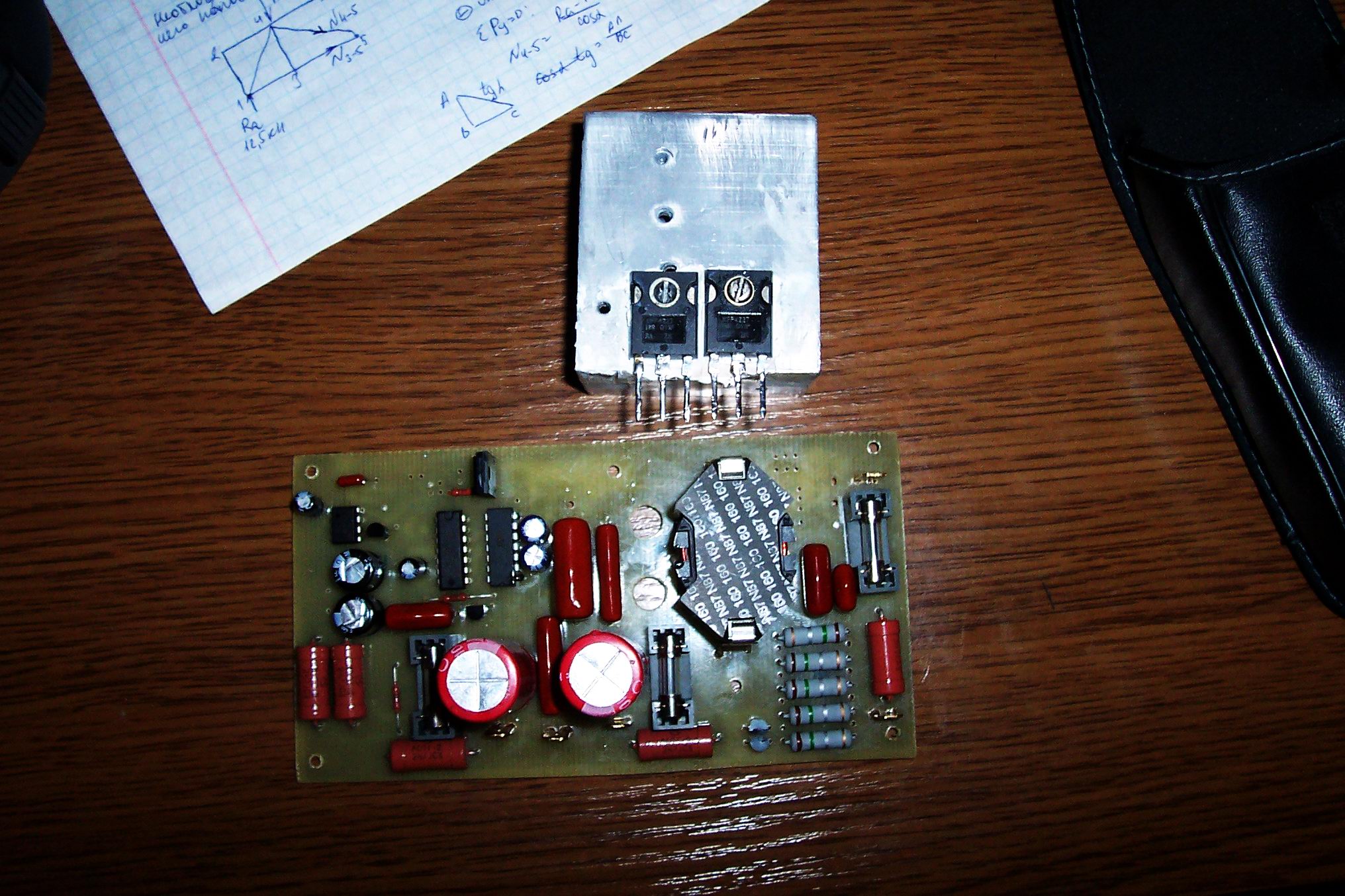

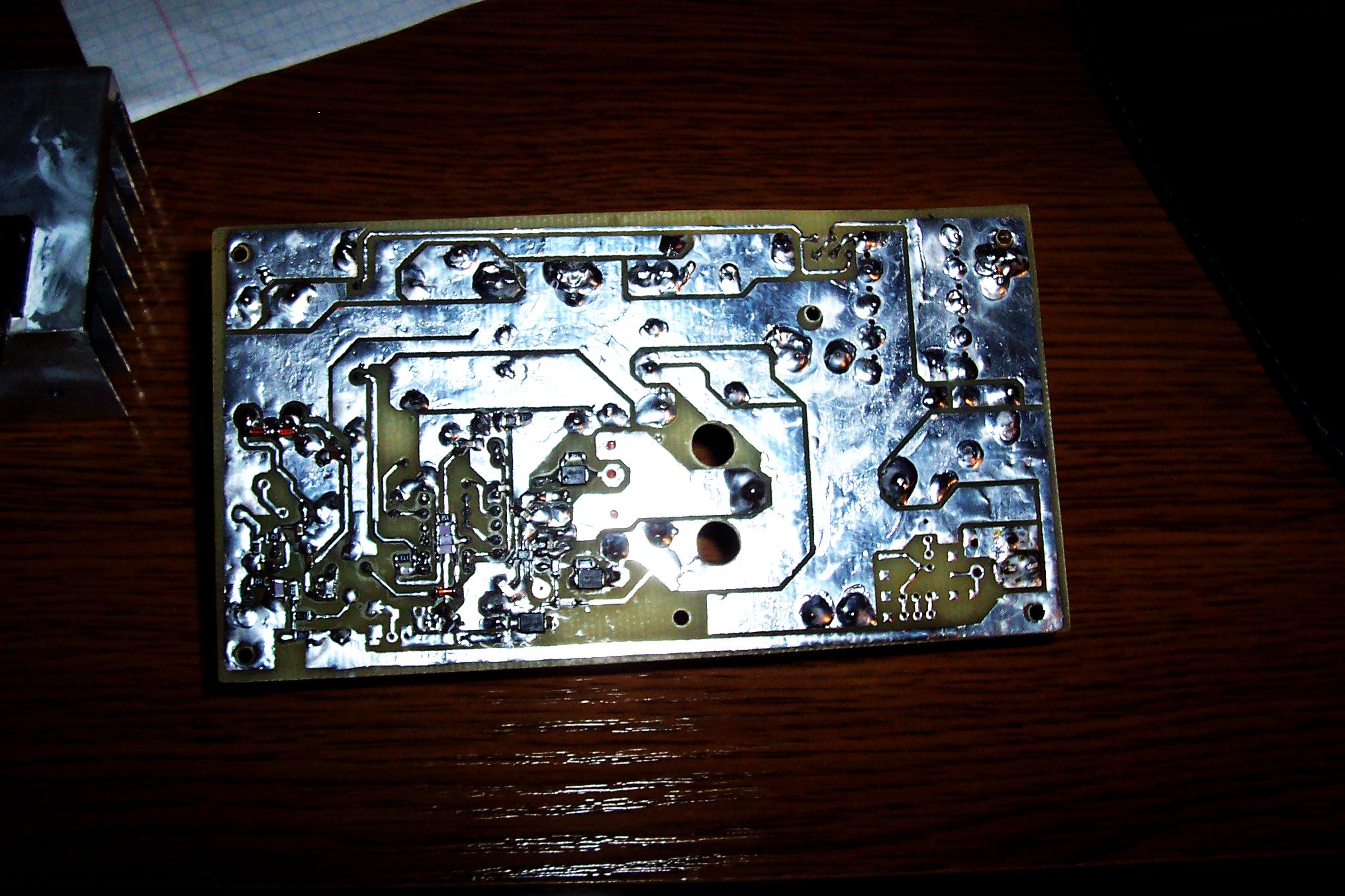

    Собрал заново схему 26. 311+74ас00+2010+4227, в затворах 8Ом, частота 400кГц, питание +-85В нагрузка 4Ом - 900Вт, 2Ом - 1150Вт дальше выставил защиту.

    Не путайте знаковую реакцию на откровенный бред с вещами, за которые действительно должно быть стыдно. В т.ч. и за платы, загаженные канифолью. То кубло из деталей и проводов работать должно отказаться просто из эстетических соображений.
    Как г-н Низовцев научится хотя бы отмывать продукты жизнедеятельности со своих "изделий" - возможно пойдет прогресс.
    Когда закрывается нижний ключ и открывается верхний… создаётся цепь разряда конденсатора через диод, при неблагоприятных стечениях обстоятельств через конденсатор проходит большой ток разряда и конденсатор греется, чтобы ограничить ток разряда конденсатора при закрытии диода ставят резистор. В схеме от ТДА я наступал на эти грабли, долго затылок чесал почему греется конденсатор, покуда не впоял резистор и осциллографом не глянул что на нём творится…

    Вопос к Корольков
    почему в Вашей схеме 26, если отключить нагрузку и включить усилитель появляется постоянка несколько вольт, стоит подсоединить нагрузку и усь запускается и посстоянка становится около 20мВ?
