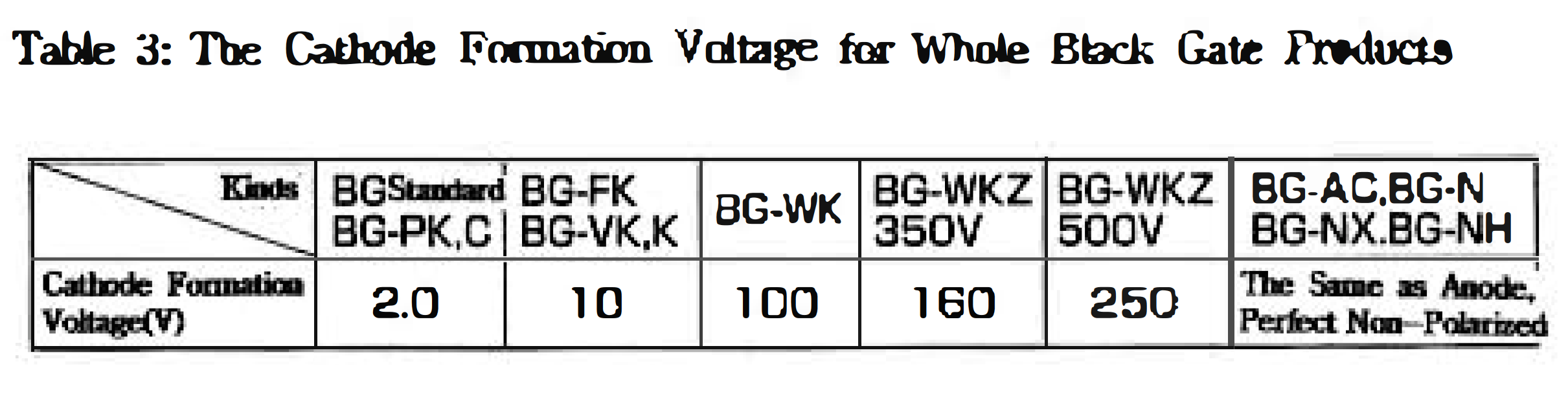

    В 115-м техникал репорте написано напряжение поляризации. Я немного ошибся - у FK - 10 Вольт.
    Не сочтите за придирки, но Вы не только с ними ошиблись... да пофиг, не принципиально уже )))
    ...У 500-т вольтовых поляризация аж 350 вольт.
Название:	The Catode Formation Voltage.png
    Если почитать через переводчик,то я понял что это применимо для новых конденсаторов для быстрой и правильной формовки оксидного слоя. Так же понял что если поставить в схему то нужно 30 часов на прогрев.
    Или ничего не понял))

    Mammonth, так напряжение формовки,если я правильно понимаю.Это к эксплуатации как бы никаким боком.Они отформуются и меньшим и даже на переменном сигнале,просто дольше.Собственно так они,например в Ротел и использовались-разд.по входу,в цепи ОС и шунт транзистора термостабилизации.В первых двух постоянка близко к нулю на обкладках,во третьем около вольта наверно.PS.Единственное,что я заметил,это им дольше других требуется времени для прихода в чуйство после долгого простоя изделия.
    Ну да, на меньшем напряжении оксидный слой получается неизвестно какой. Не тот, который надо.
    ---------- Сообщение добавлено 17:47 ---------- Предыдущее сообщение было 17:46 ----------
    Если написано - для формовки нужно 10 вольт, то каким боком от отформуется на меньшем? Ну, как-то криво отформуется, да.
    На переменном.... электролитический конденсатор близок к диоду....
    Вообще, я бы сказал, что ВАХ электролита близок к стабилитрону.... на напряжении встречной полярности до 0,5 - 0,7 вольта утечка небольшая - затем рост по экспоненте, в правильной полярности низкая утечка до номинального напряжения - потом опять рост по экспоненте. Но у разных типов эти характеристики немного разные, естественно.
