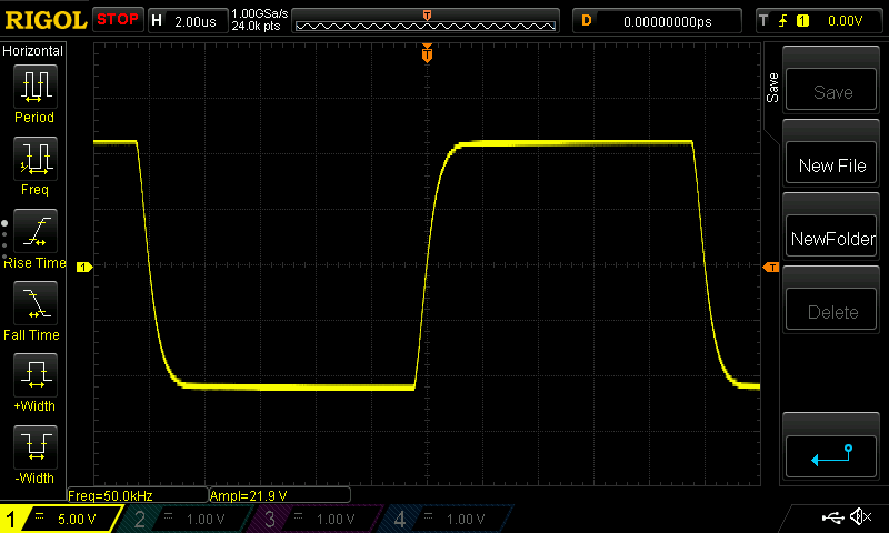

    Предлагаю усовершенствованный вариант усилителя YES-4 , который по отзывам форумчан имеет достойное звучание .

    Основные параметры усилителя YES-4M-SAB соответствуют базовой схеме ( см. тему " YES - 4 " ).
    В качестве макета использована готовая ПП YES-4 , разработанная В.Лепехиным.

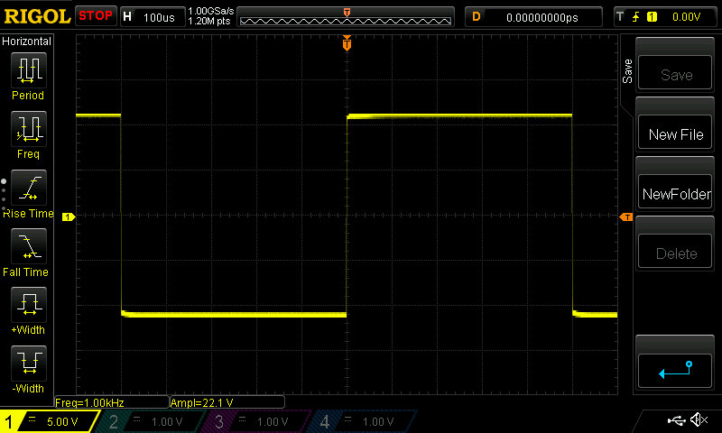

    Результаты :

ID:	318815 меандр и клипп - 20 кГц , 10 V/дел
    Приведённые результаты измерений макета YES-4M-SAB получены на пределе разрешения измерительной установки .
    Как свидетельство этого - неизменность спектров и Кг при подключении и отключении нагрузки .

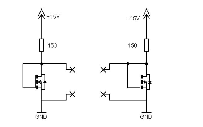

    Метод описан в переведённой мною статье про усилитель Холтона. Вторая страница PDF
    Vds на транзисторах 2SJ162, 2SK1058 около 1 В. Это нормально?
    Латералы. Я не мерил такие.
    ВейвКорп - это тоже я.

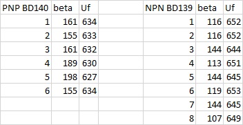

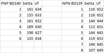

    КИТовые BD139/140 заменили? Их беты измеряли?

    Готовлю заказ в ЧиД их тоже учел, буду брать эти:

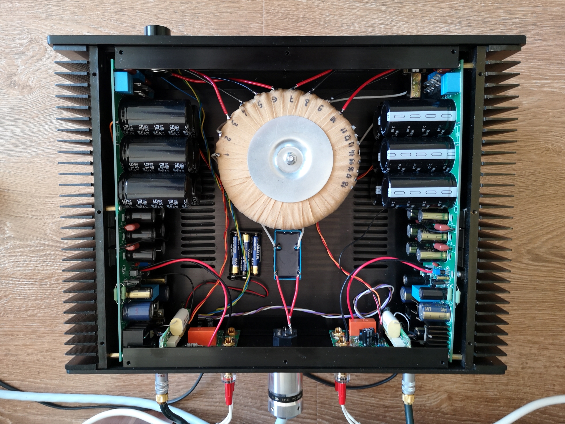

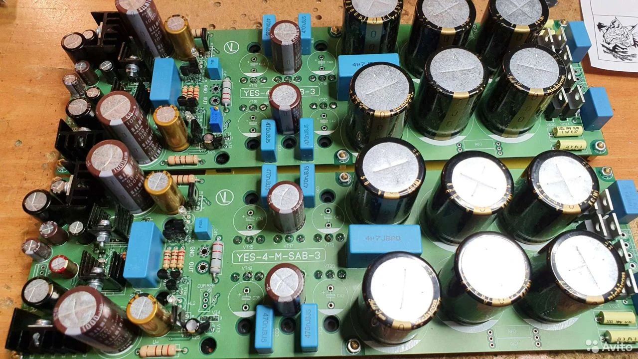

    На Авито продается сабж но у него почему-то не установлены конденсаторы C34, C35, C40, C42Нажмите на изображение для увеличения.

  16. #1455
    20.02.2007
    г.Рязань
    4,444
    По умолчанию Re: YES - 4M - SAB
    Принцип "разумной достаточности". По-другому "жаба задавила".
  17. #1456
    Частый гость Аватар для sergey3145
    02.10.2015
    231
    Наврятли, у него одних банок ничиконовских на полтос И цена 470 тр
    Еще у него установлены перемычки
