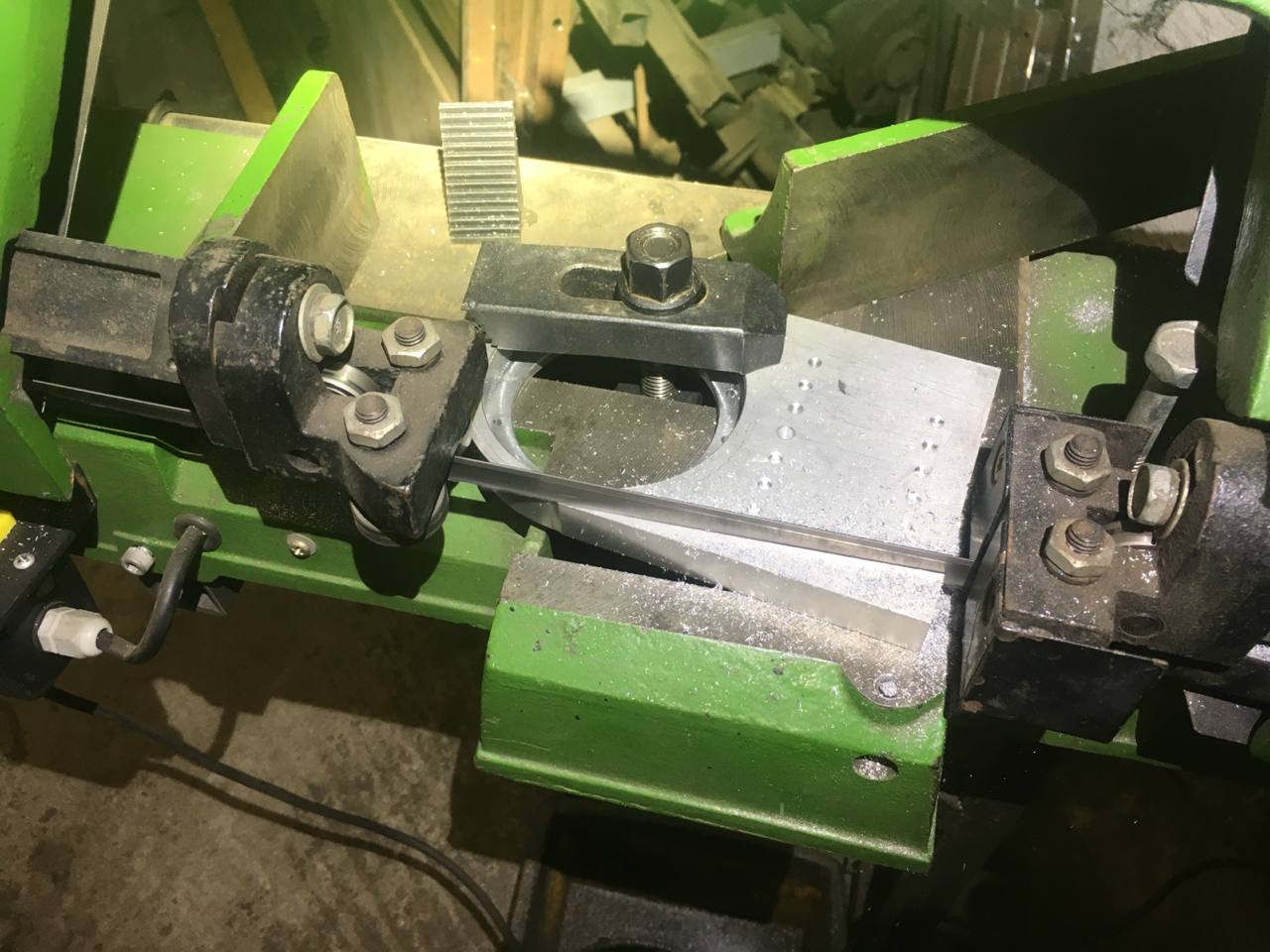

    На игрушки идут узкие пилы, которых приличных нет исходно.
    Почему нет? До недавнего времени BAHCO в ВИ были, отлично грызет сырую сталь и дюраль.
    https://www.vseinstrumenti.ru/produc...-1640-2034429/

    Дык у тебя хоть и калибр, но не игрушечный.
    Игрушечные принципиально сделаны так, что полотна от настоящих было не поставить по причине длины.
    А Bahco и деревянная 10мм 6tpi спокойно грызет алюминь. Там скорее вопрос жесткости образуется, особенно когда верхняя штанга пластиковая.

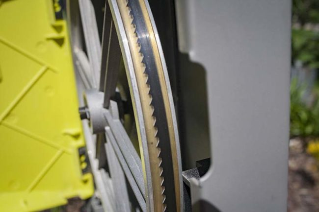

    Посмотри на ширину ленты
    Поглядел, она же копия джета моего, 10мм встать должно.
    P.S. Вот, нашел, шестерка на ней:

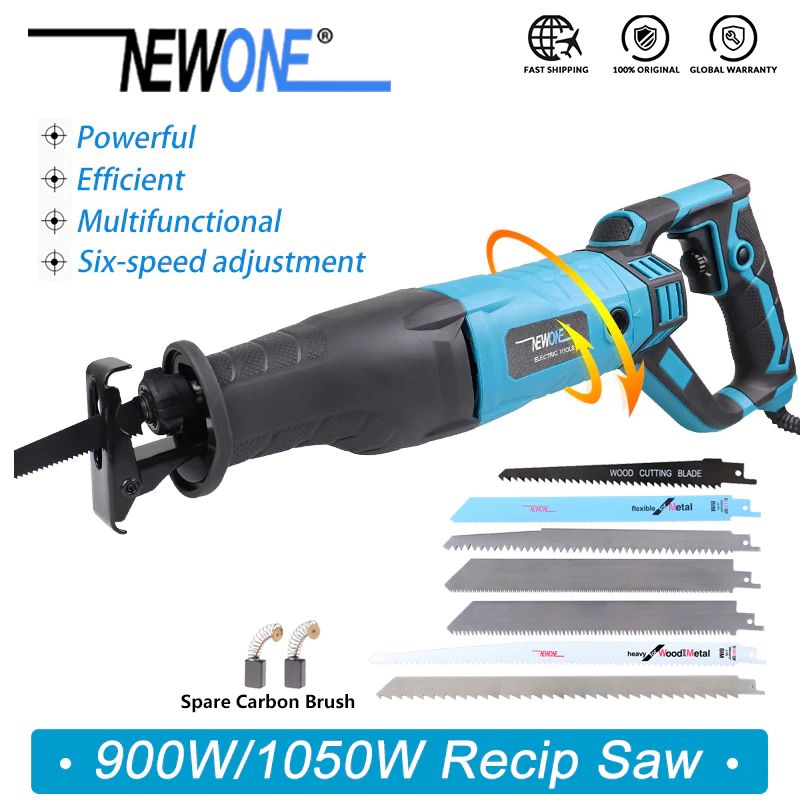

    взял сабельную пилу:
    все очень надежно, ни намека на люфты. Думаю если правильно ее приготовить то вполне можно делать чистый рез в алюминевых радиаторах.

    По умолчанию Re: Инструменты и расходные материалы
    Полотно болтаться будет. Руки дрожать.
    Ее закреплять нужно и делать ролики ответные полотну.
    Если правильно руки приготовить, то чистый рез в радиаторах достигается ручной ножовкой. Проверено практикой.
    почти так: крепим полозья для заготовки, с верху держим руками прямо ведем (можно "накренить" болгаркой сделать не большой ровный рез на 3-5мм), а с низу да - ограничивающие ролики + то же "накернить".
    у ручной пилы полотно 300мм, если радиатор выходит за пределы то она мало чем помогает

    В металлобработке было достаточно аналогов ножовки. Механическая пила. Лучковая пила.
    Чем они характерны - полотно всегда натянуто.
    Если стоит задача кроить конские радиаторы, то стоит смотреть в сторону дисковых пил, аля торцовка. Танцы с саблей с прицелом на качество распила, это как из кошки делать собаку.

    да торцевая это эталон, поработаю сабельной посмотрю что да как
    Надо брать ручную пилу со стуслом. Там полотно 550 мм. А стусло обеспечивает очень точный вертикальный рез под любым азимутальным углом.
    Сабля же очень не рекомендуется для запила ребристых конструкций - плавный запил может не получиться. Тонкостенные трубки и т.п. штуки, где материал может резко провалиться во впадину между зубьями полотна с последующими большими неприятностями.
